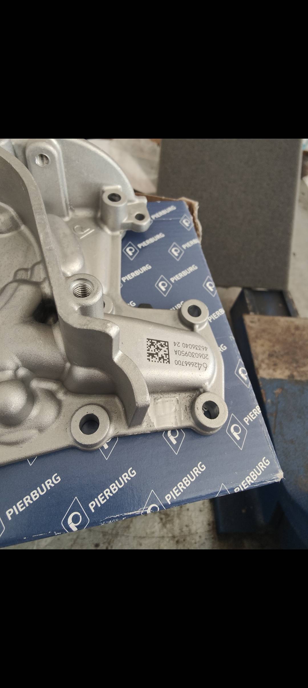

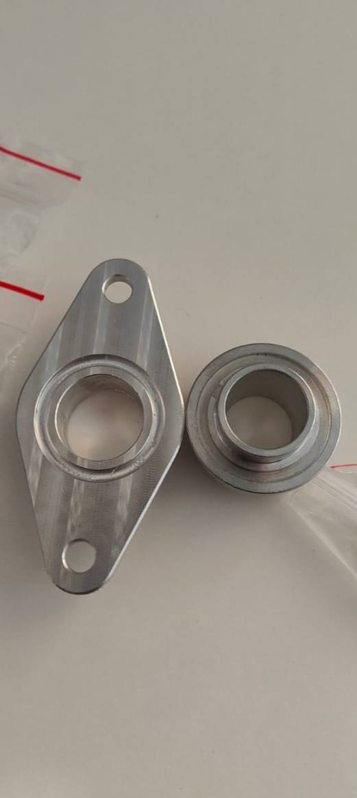

Arrivate entrambe le versioni, domani vi dirò i diametri del passaggio olio e martedì la metterò sul ponte
    24.8 KB · Visualizzazioni: 79
nettamente meglio quello flangiato almeno sta al suo posto e sei sicuro che con due viti non si sposta durante il montaggio della coppa. L'unico consiglio che mi sento di darti e di prestare attenzione quando tiri le viti. Gli oring in viton sono sensibilmente più duri allo schiacciamento di quelli nbr, e le viti vanno tirate un pò di più rispetto alla configurazione originale per "schiacciarli" il giusto, ma senza esagerare altrimenti rischi di rovinare la filettatura sulla coppa.

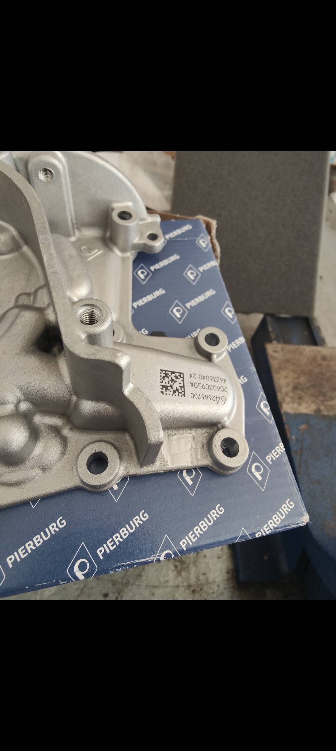

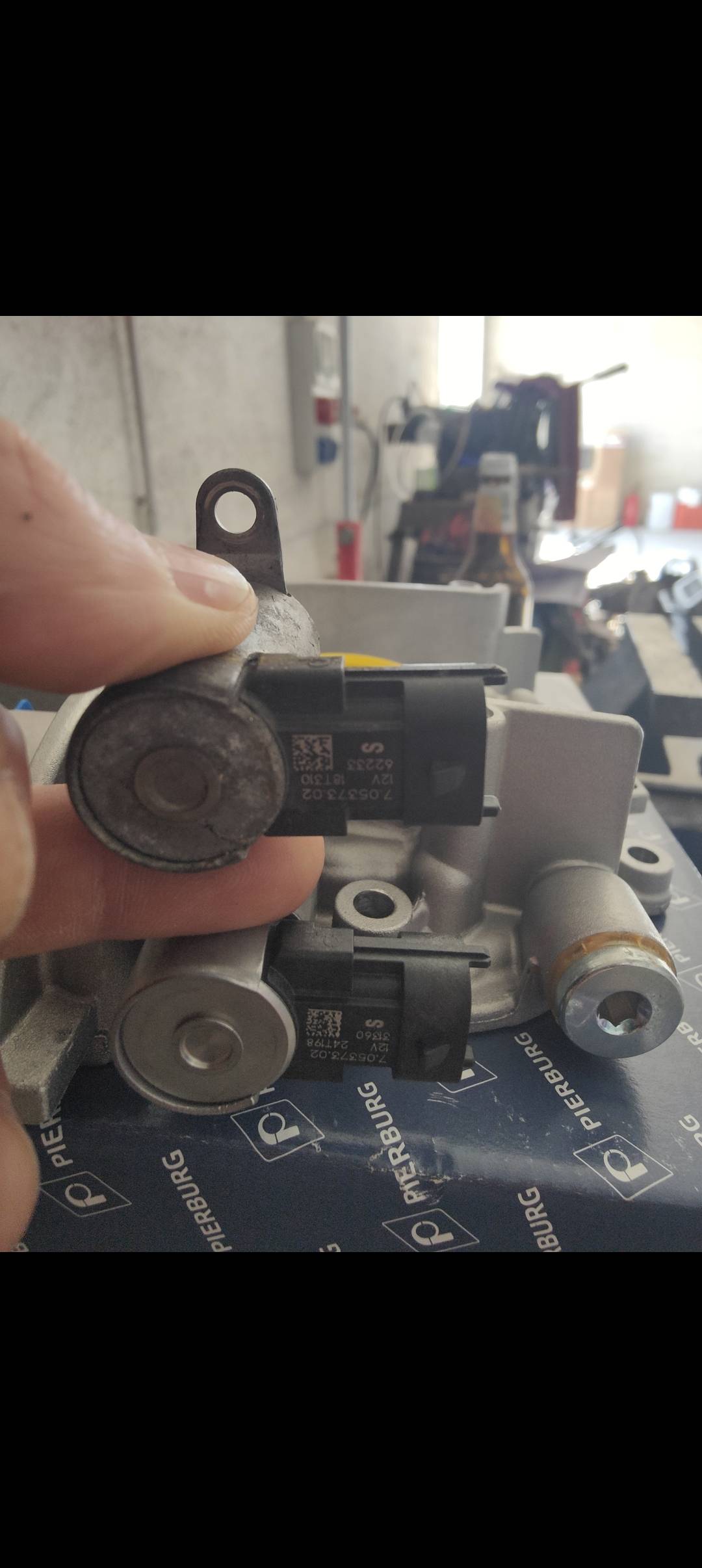

Metterò quello flangiato, e per chi non lo sapesse la pompa olio pierburg è la pompa originale, come si vede dalla foto è stato rimosso il marchio mopar... E anche il solenoide alta/bassa è lui.
