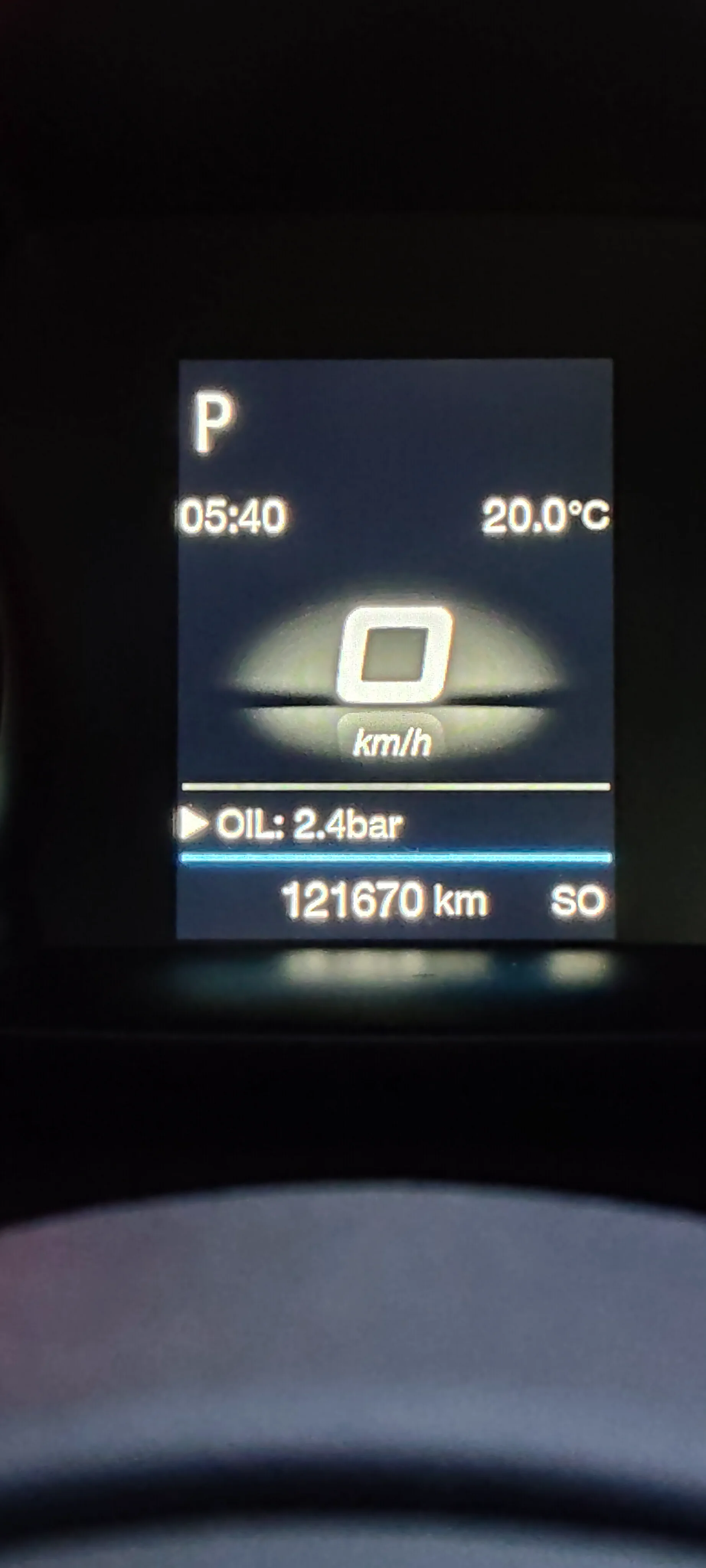

Stamattina all' accensione, a 20° temperatura esterna..2.4 Bar , non chiedetemi temperatura acqua..
    124.7 KB · Visualizzazioni: 32
Reazioni: gigalfa
Ho notato che la mattina all accensione con 20 gradi i bar sono 2.4 e il motore è abbastanza silenzioso, poi dopo aver. Camminato , con temperatura acqua intorno a 95' i bar da fermo sono 2 circa e il motore è più rumoroso
Ora 0-30, ma con 0-20 é sempre stato identico. Cambia un paio di decimi a pressione alta a capdo
