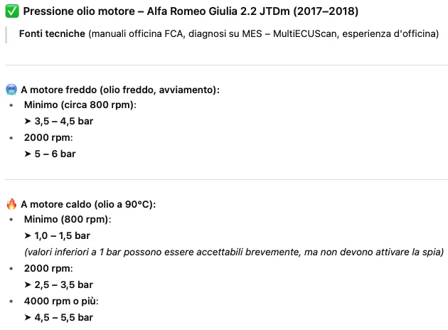

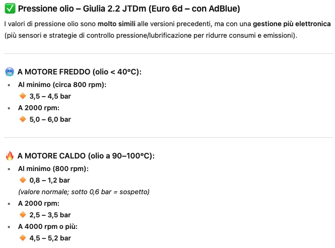

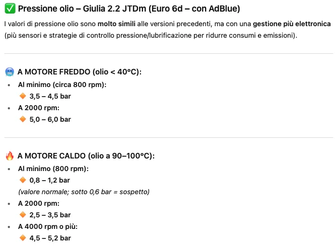

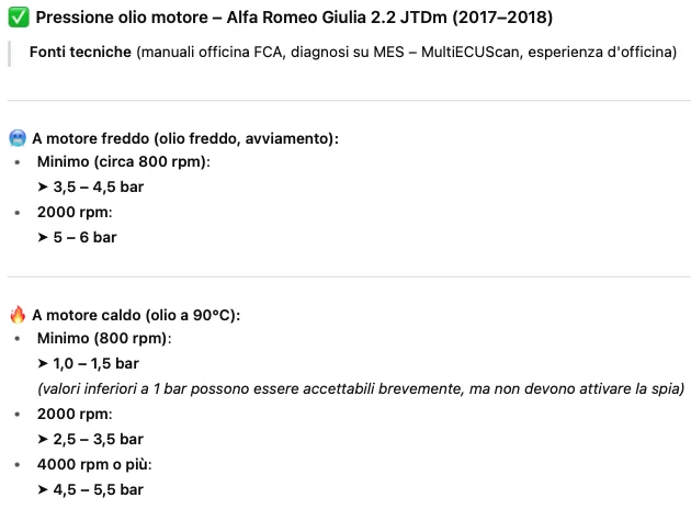

Ho un paio di Giulia miei amici e le pressioni nn sono molto distanti dalle mie , anche se leggermente superiori, cacchio possibile che la coincidenza ci porta a questo punto...? 😀
Intendevo dire che abbiamo pressioni a freddo intorno a 2.4 e a caldo intorno a 2.1 .. .quindi non vorrei che tutti e 3 soffriamo di bassa pressione...arteriosa
ma guarda ripeto a freddo 2.4 è normalissima, io avevo 2.4 cambiato olio e filtro mi è salito a 2.5. A caldo 2.1 se l’olio non è nuovissimo non è allarmante, considera che il mio oscilla dai 2.2 ai 2.6. In movimento se affondi deve superarti i 5 bar, se ti rimane a 3-3.5 hai qualche problema
Provata stasera a 2000 giri stava già sopra i 4 bar
