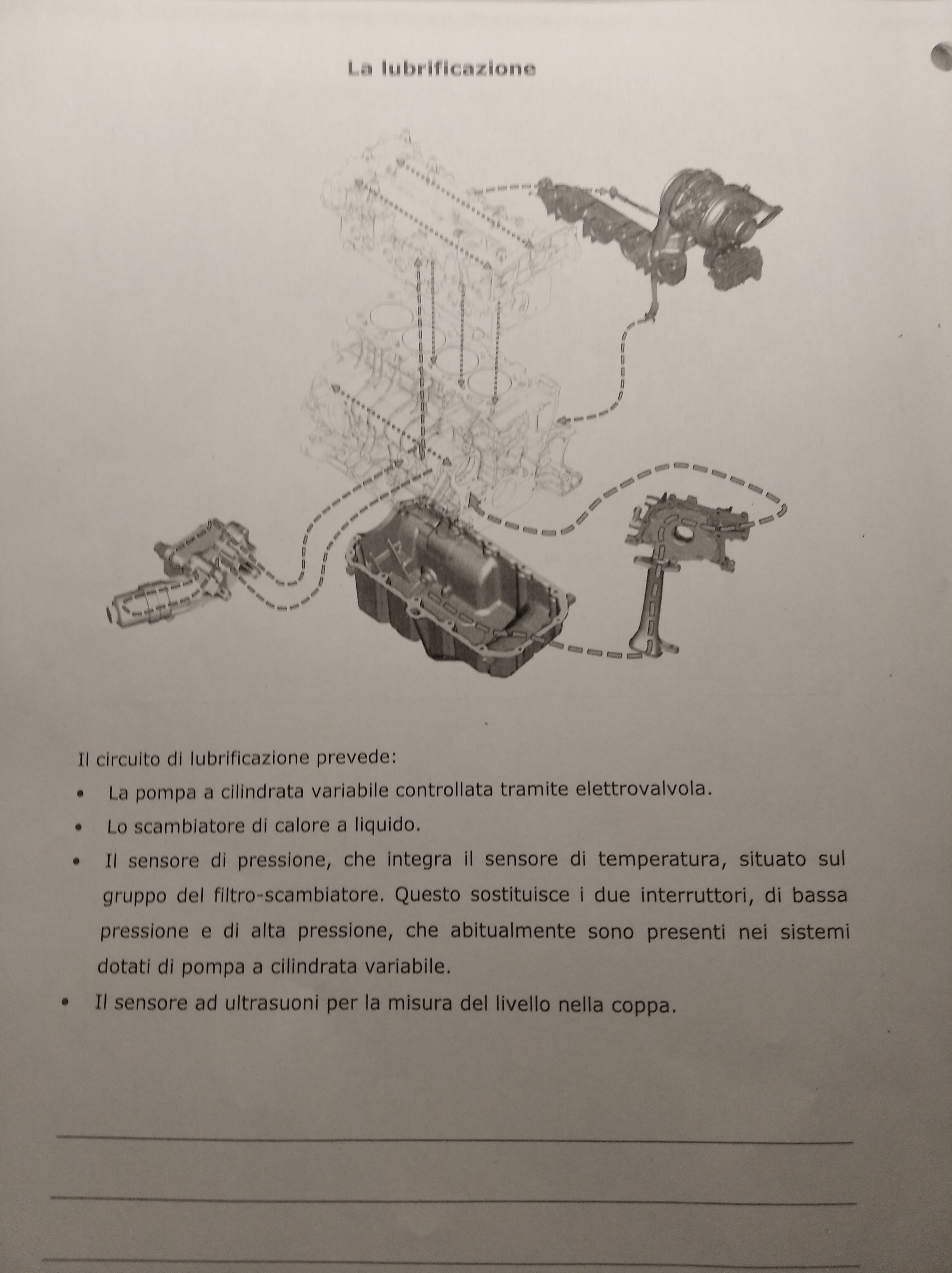

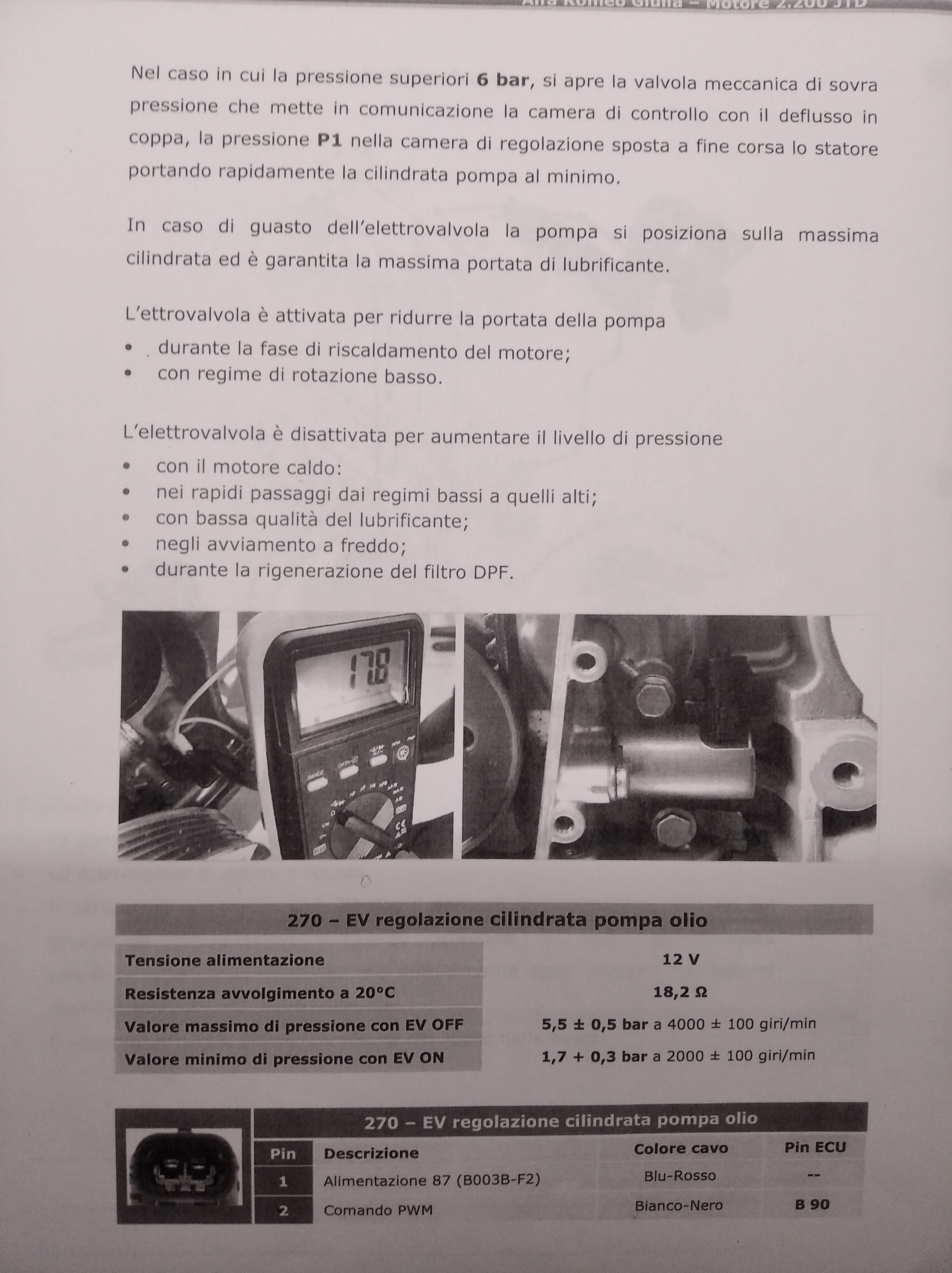

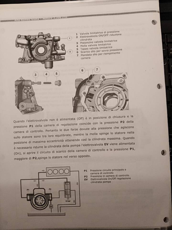

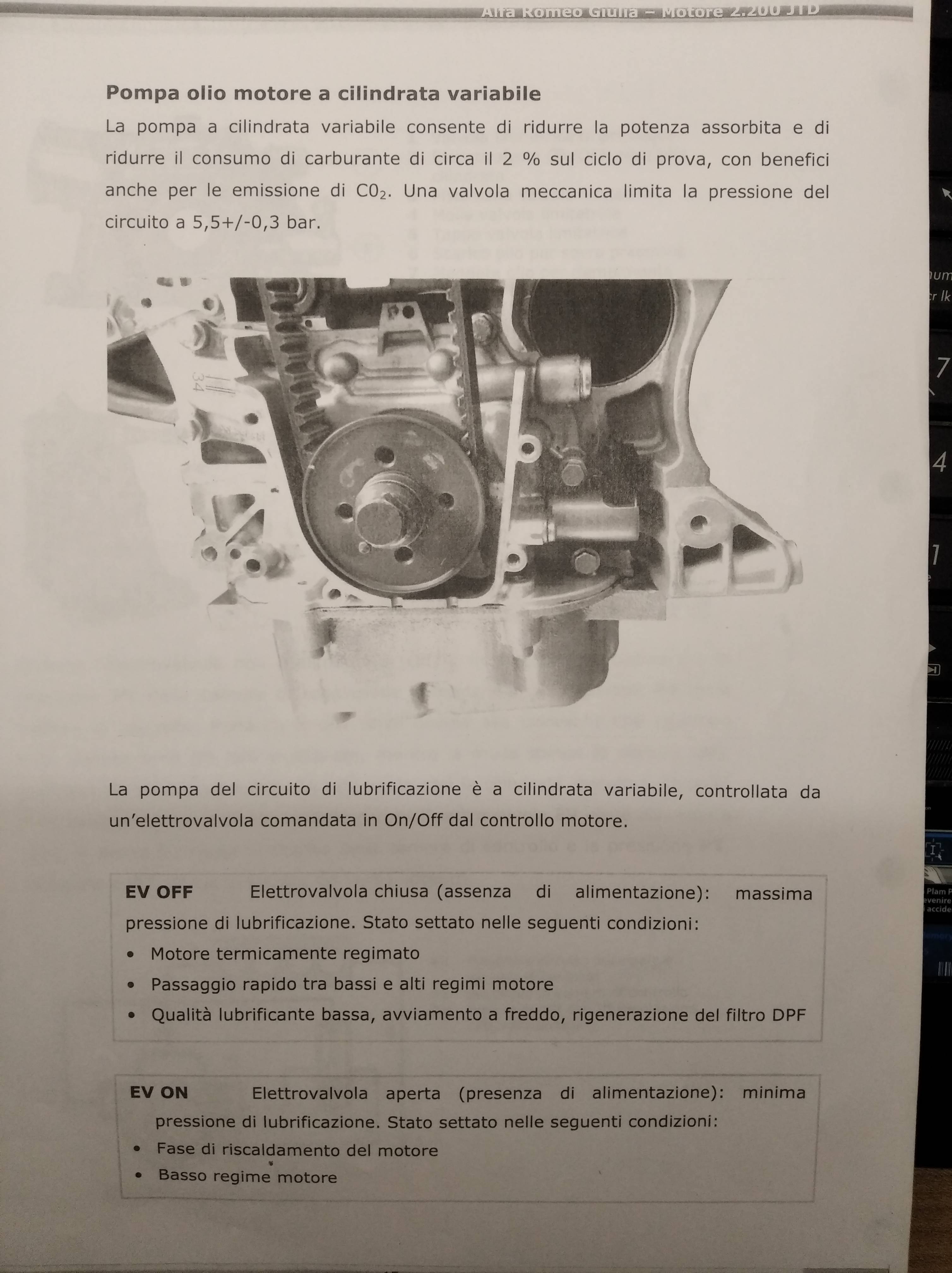

Potrebbe interessare.
    507.6 KB · Visualizzazioni: 213
    579.2 KB · Visualizzazioni: 208
    62 KB · Visualizzazioni: 209
    573.1 KB · Visualizzazioni: 209

Grazie @Ugo53 per aver condiviso queste info. Conoscevo il funzionamento della pompa, ma non i parametri in base a cui lavora a portata piena o ridotta. A freddo quindi lavora a portata ridotta, questo sarebbe in linea col fatto che chi manifesta allarmi, spesso li ha a motore freddo.
Grazie molto interessante, qui parla di pressione minima di 1.7bar+0.3 a 2000gri , chissà al minimo che pressione minima considera prima di dare allarmi
Allora qui parliamo di due tipi di errori.
Il primo a freddo con spia olio rossa accesa per x secondi. La pressione dovrebbe essere piu bassa do 0.55bar al sensore .
La seconda le varie avvarie motore connesse alla pompa motore, senza spia rossa accesa.
A me sembra di aver capito che con motore freddo, all'accensione con regimi minimi, la pompa sia predisposta nella configurazione di portata massima, circa 6 bar, questo probabilmente per garantire la rapida messa in pressione dell'impianto, per poi come dice Valtrompia70 scendere a circa 2,5 bar dopo circa un minuto, senza mai toccare l'acceleratore. Questo però non avviene con motore caldo. Probabilmente il sistema tiene conto anche della temperatura del motore.
Esatto. La mia alla mattina parte a 6 bar per un minuto circa per poi scendere a 2.6. Con motore caldo parte subito a 2.6 bar
