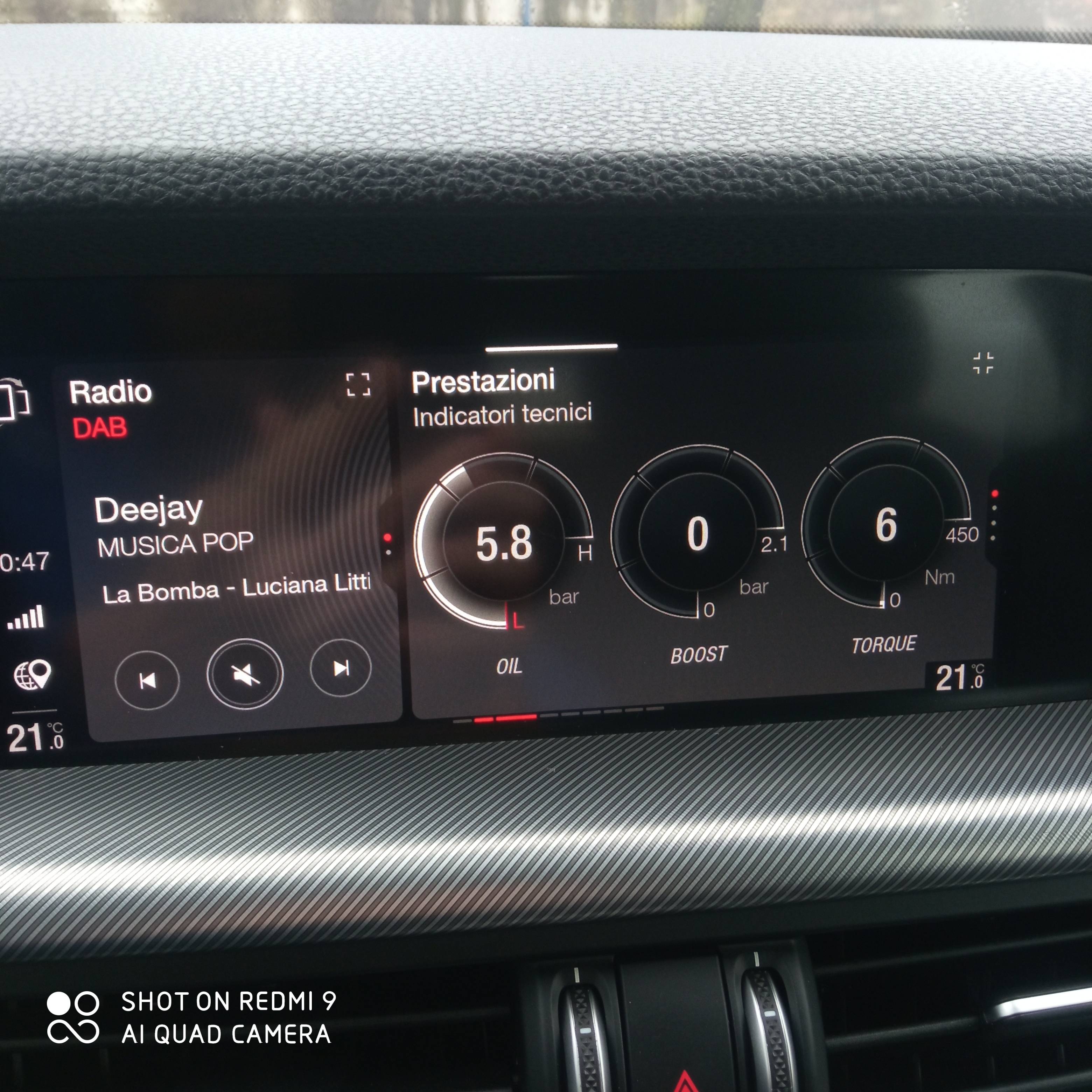

    740 KB · Visualizzazioni: 163

E' una valutazione già fatta quella di staccare il connettore, ma mi dicono che andrebbe installata una resistenza equivalente.
In ogni caso se la pompa non produce una pressione adeguata l'errore la centralina lo segnala eccome, in questo senso chi non ha allarmi sul cruscotto può stare tranquillo. Mai saputo di un allarme pressione olio troppo alta come si verificherebbe staccando il connettore od in caso di guasto al solenoide della valvola.
Alcuni hanno risolto l'errore pressione olio bassa semplicemente cambiando olio e filtro il che dimostra che la sensibilità complessiva del sistema è buona e i progettisti hanno previsto un monitoraggio adeguato proprio considerando le fasi in cui la valvola olio è aperta (memori anche dei casini prodotti sul motore 2.0 multijet2 che è stato il primo ad adottarla)
Sono sicuro al 99% che anche se installi la resistenza adeguata a basse velocità darà un errore che la pressione è troppo alta, ho pianificato di installare un transistor e una resistenza sul filo del segnale di uscita del sensore di pressione, in altre parole , stiamo cercando di ingannare il sistema quando viene fornita alimentazione al solenoide della pompa dell'olio (corrisponde a una bassa pressione fino a 2000 giri/min) il transistor (o piccolo relè) chiude i contatti e invia un segnale attraverso la resistenza, di conseguenza il il sistema vede che la pressione non è 5,8 ma 3... non appena il numero di giri supera i 2000, il segnale al solenoide della pompa dell'olio scompare e il relè ritorna allo stato normale e collega il filo del sensore di pressione dell'olio direttamente come prima dalla fabbric
