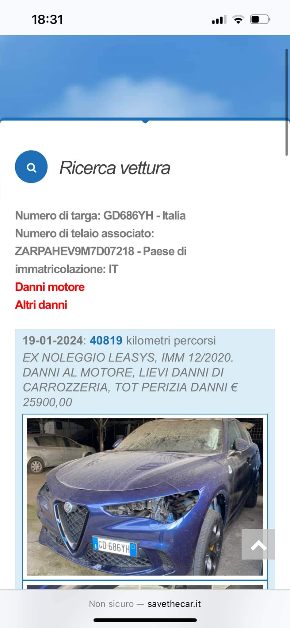

la verità fa male!... lo capisco che piccino devi cercare di raccontare frottole in continuazione, ma come vedi il problema lo puoi trovare su tutte le auto.. quindi è inutile che continui, fai solo sorridere!

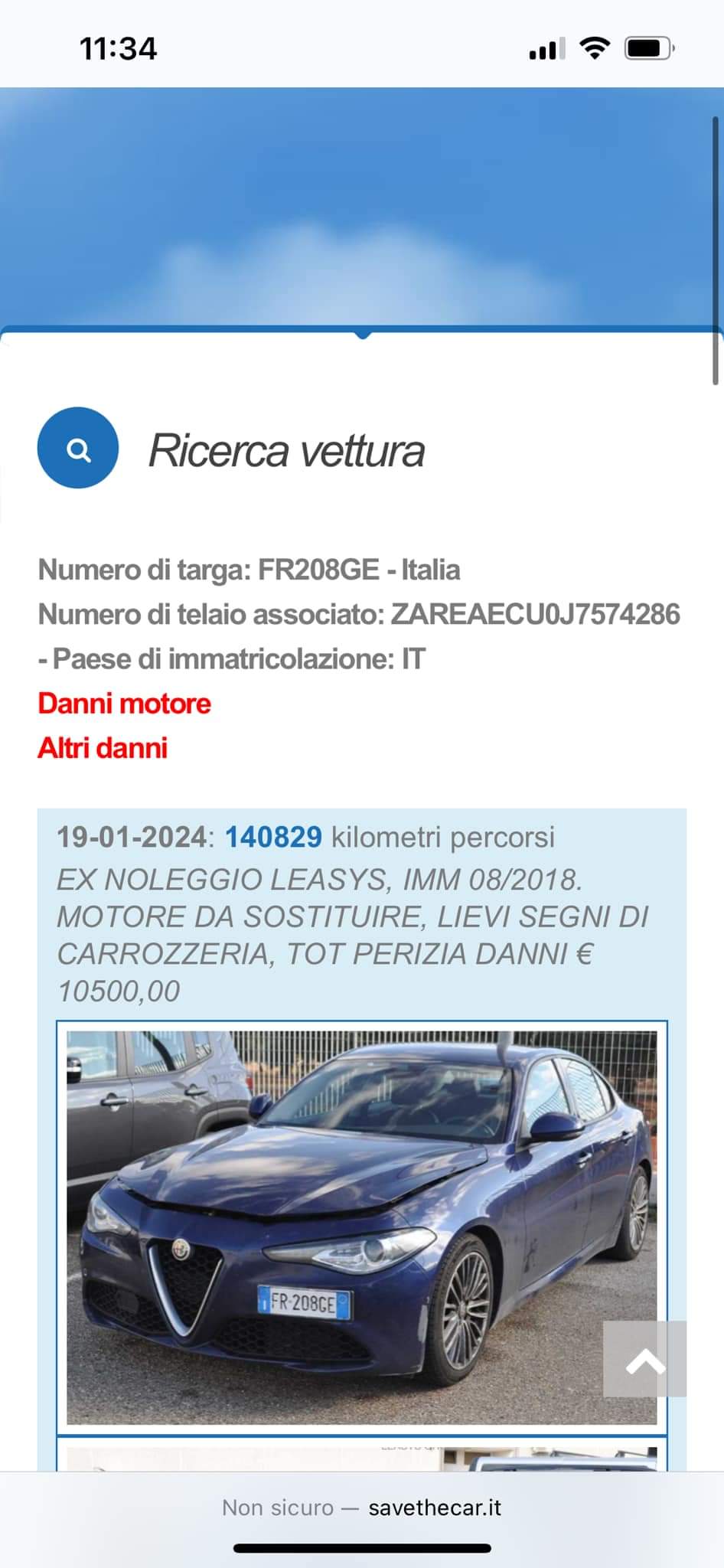

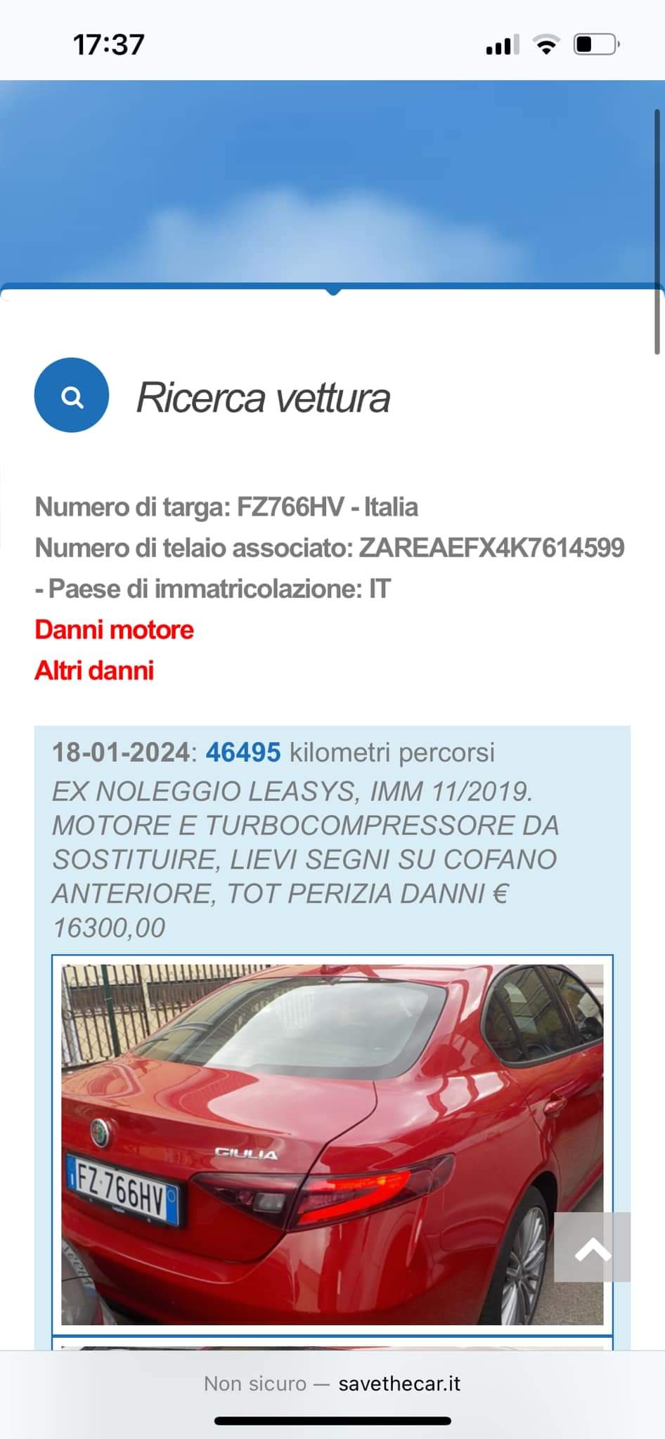

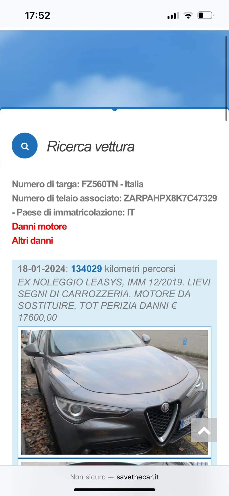

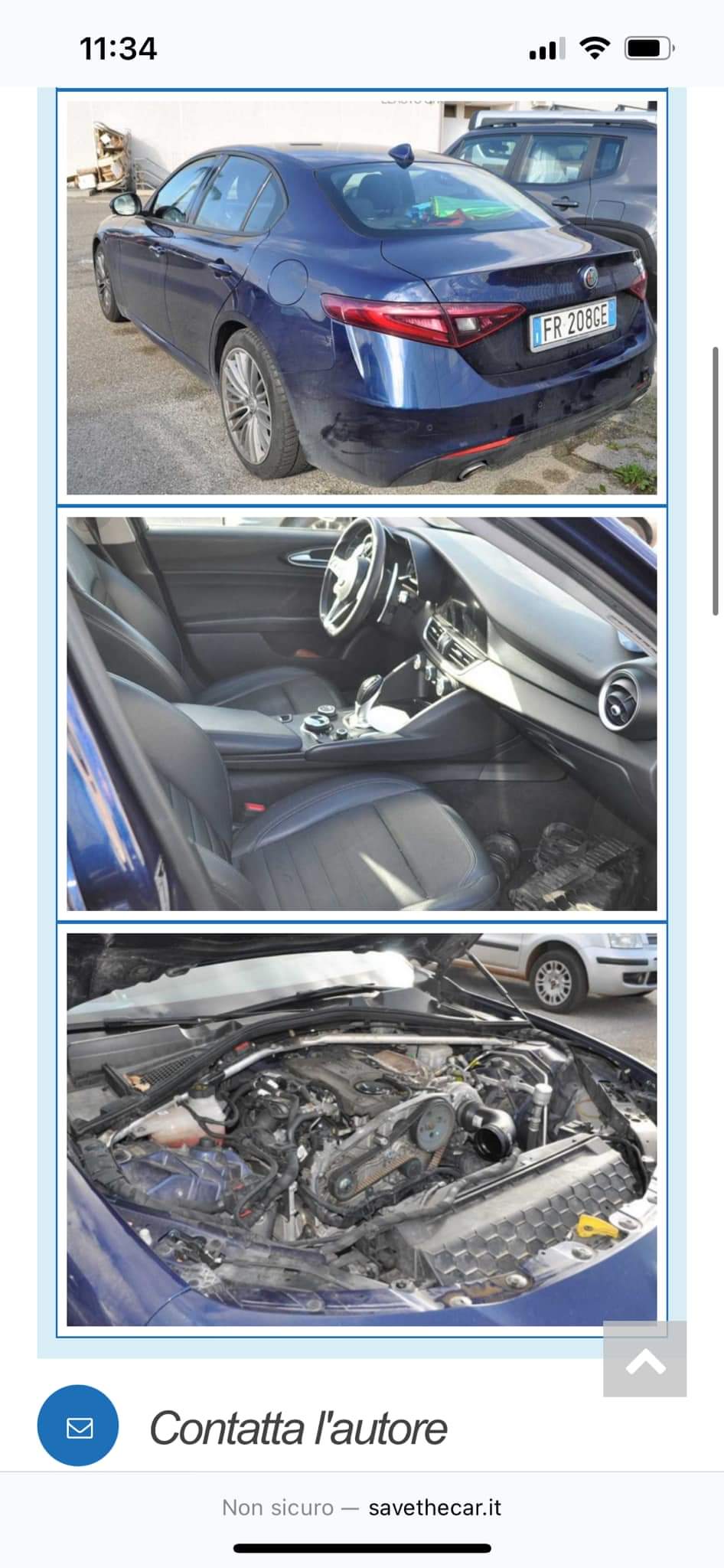

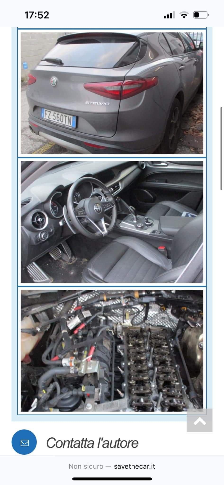

Sembrerebbe che il sensore di pressione olio sullo scambiatore sia solo un pressostato doppio tarato rispettivamente per la pressione con la pompa in low e con la pompa in high. La buona notizia è che sembra che i margini di tolleranza di entrambe le soglie siano veramente minime. Tanto al punto che se si è convinti dei valori di pressione adeguati, misurabili con un manometro installato al posto dei pressostati, è opportuno sostituire il sensore bipressostato e termometro olio (tutto in un unico bulbo sullo scambiatore).
In FCA hanno rilevato delle anomalie dovute ai bipressostato troppo preciso al punto che hanno sostituito i parametri del capitolato del filtro olio sulla my23, che ovviamente ha lo stesso motore della 2017 e successive, per limitare l'intasamento del filtro.
In definitiva la miglior politica è cambiare spesso l'olio motore ed il nuovo filtro my23 (che dovete chiedere, altrimenti vi montano quello vecchio), spegnere lo start e stop ed evitare di usare un diesel per andare a fare la spesa.

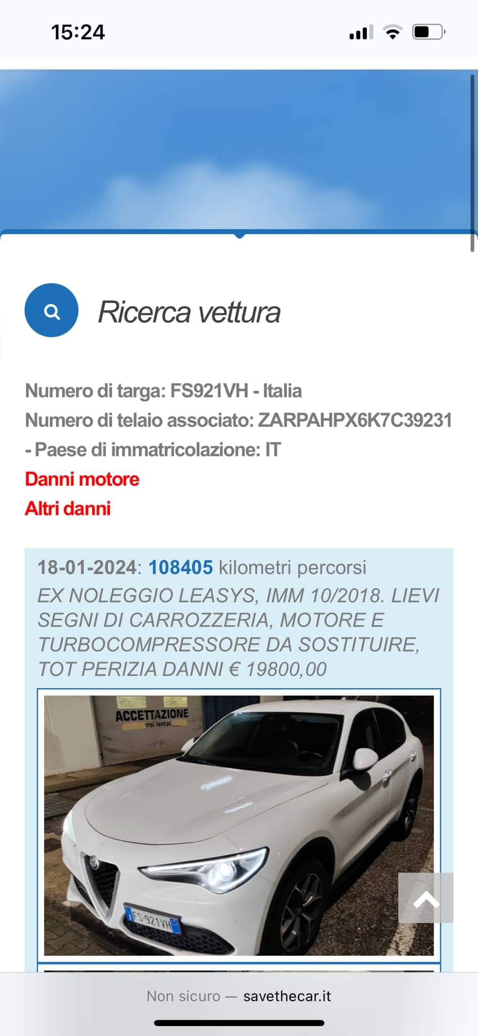

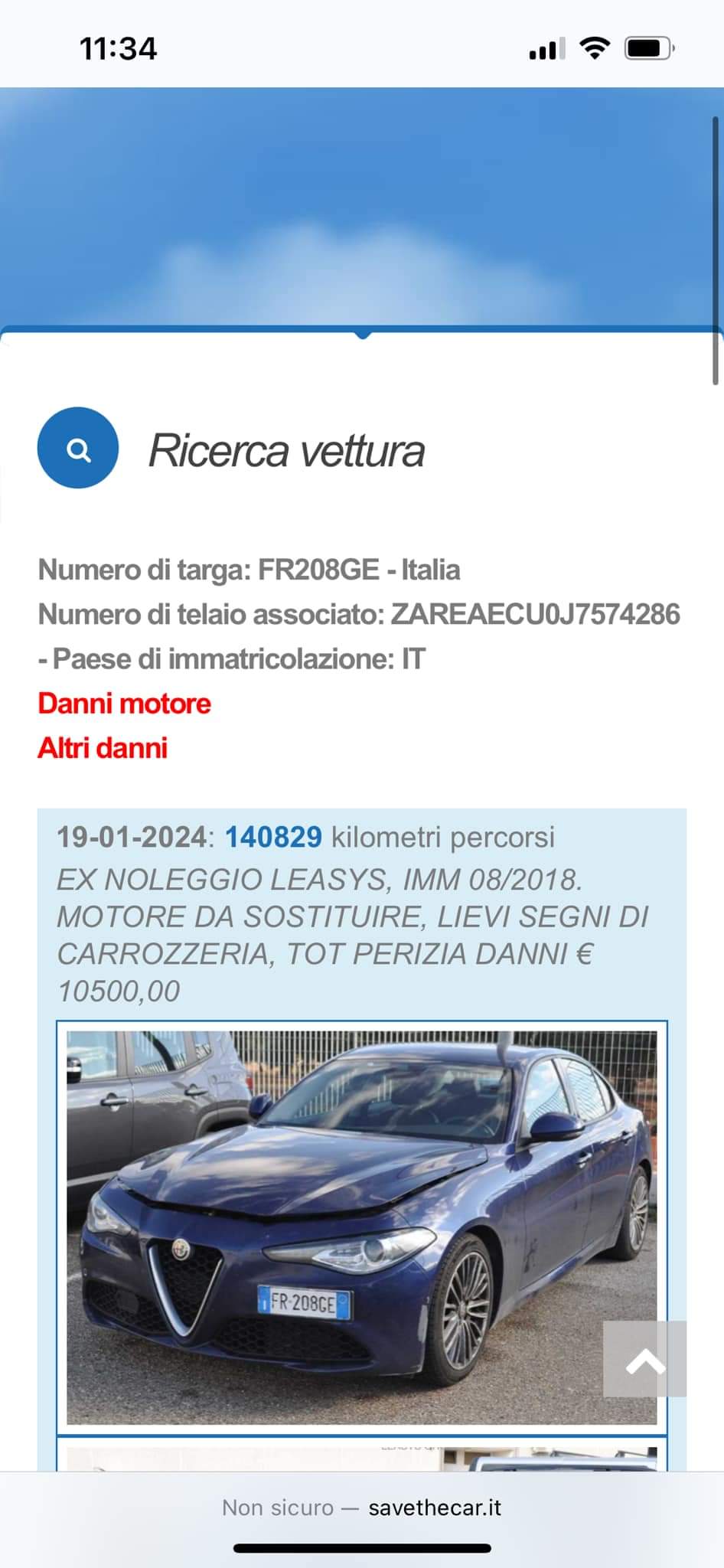

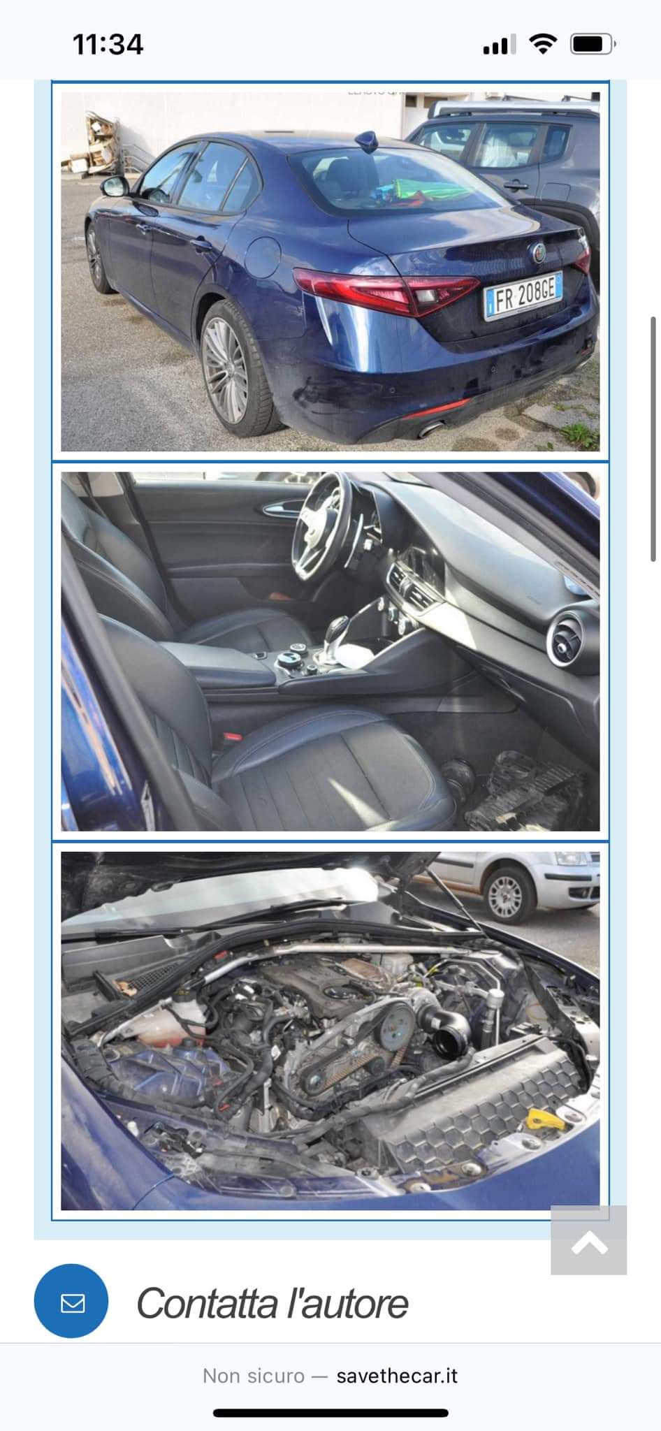

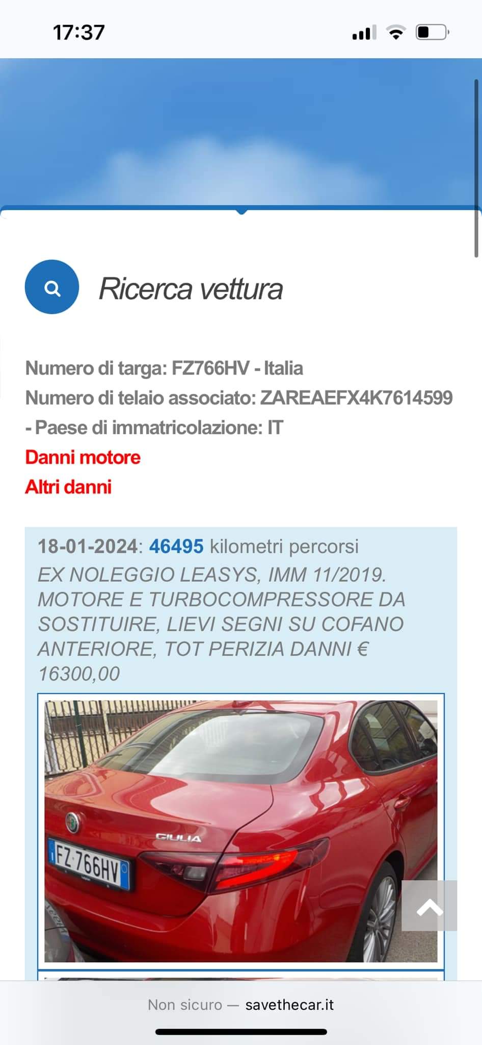

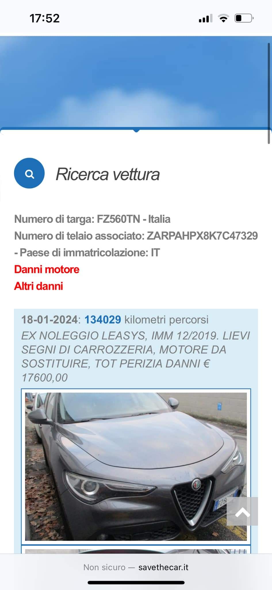

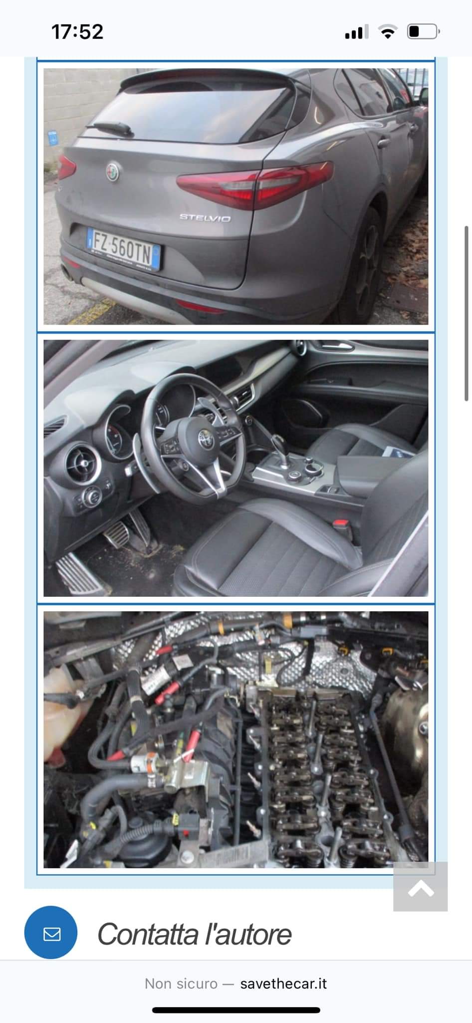

Chissà perché sono tutte auto a noleggio!… anni di noleggio e pochi km percorsi, già questo in chi ragiona farebbe venire qualche dubbio… ma non cambia la sostanza, tutte le auto si possono rompere e la bellissima Delta non è esente da questa realtà … purtroppo neanche la bellissima Uno Turbo
