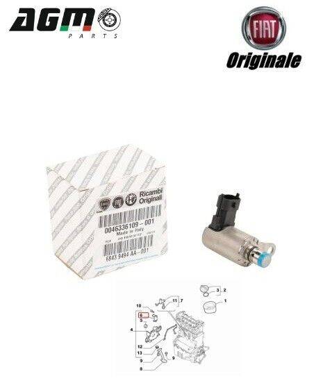

In realtà anche la diagnosi ha difficoltà a farti sapere sel'elettrovalvola non si chiude completamente, ma i due feedback di pressione alta e pressione bassa non corrispondono alla variazione di carico motore e questo deve mettere in serio sospetto il meccanico.
Il concetto è se accellero ed aumento il carico motore la valvola si chiude ed i sensori/pressostati basso ed alto sono tutti e due on, se decellero e riduco il carico motore la valvola si apre ed il sensore pressione alta deve andare in off mentre ovviamente il sensore pressione bassa resta on.
L'elettrovalvola è importantissima e tende ad imbrattarsi, quindi alcuni consigliano di sostituirla comunque facendo la distribuzione. Nella parte inferiore dell'immagine vdei la posizione difficile da raggiungere di questa elettrovalvola a fianco della pompa
