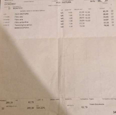

Io sono possessore di stelvio my20 210cv q4 veloce macchina stupenda dentro e fuori ,fatto tutto e dico tutto in alfa romeo pacchetto di estensione garanzia e tagliandi , è un'anno che vado x officine alfa della mia zona mi hanno fatto addirittura 2 tagliandi e cambio olio in 2 settimane , e niente riappariva spia minima pressione olio , hanno cambiato filtri aria filtro gasolio ,filtro vapori olio 2 volte addirittura perché si accendeva anche spia max livello olio, e niente poi ,sensori pressione olio e niente , ricoverata un mese a ottobre fino a fine data di garanzia, cambiato gommino basso olio perché rotto stretta pompa olio e riconsegnatomi vettura adesso sto punto e a capo si riaccende di nuovo la spia pressione minima olio con aggiunta della spia avaria motore con protezione dimmi tu che altra manutenzione dovrei farci di più o quale manutenzione le ho fatto mancare adesso l'officina mi dice che la vettura è fuori garanzia e che anche non avendo risolto i problemi devo pagare io per il nuovo intervento che dovrà affrontare una volta trovata la problematica che ancora non riescono a capire ditemi voi cosa devo fare io adesso

Usi lo 0w20?
A questo punto visto che hai provato tutto mi farei fare un cambio olio (da un generico senza lasciare traccia che sia poi contestabile) il 0w30 per vedere se cambia qualcosa

si 0w 20 questo non'è l'ultimo tagliando ovviamente, ultimo cambio olio fatto il 28 ottobre 2023 Sempre messo 0w20
