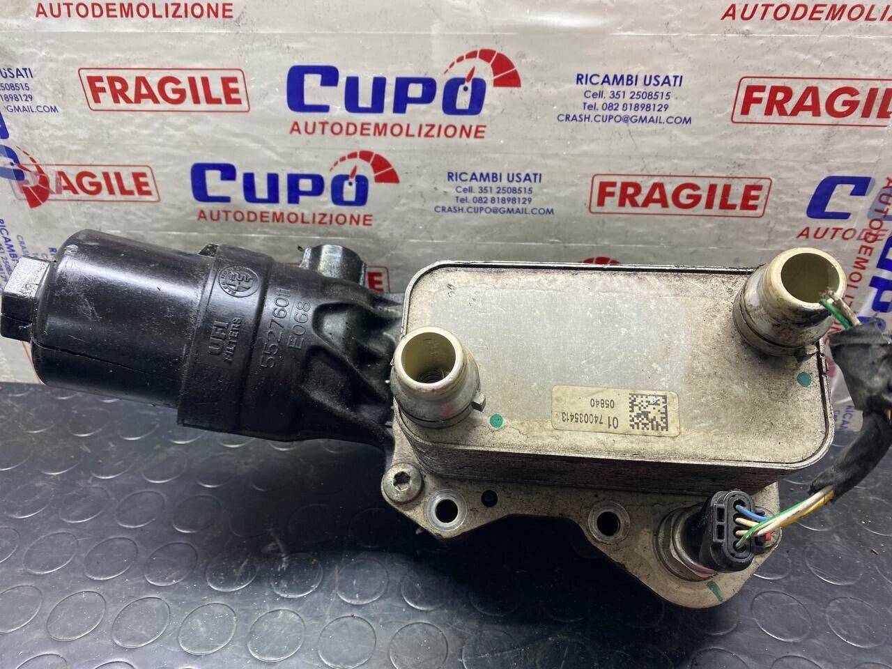

Questi sensori restano un mistero perchè sembra ci sia un vero trasduttore della pressione olio solo sul benzina ed il diesel abbia due interruttori pressostato, uno high d uno low, probabilmente in un unico bulbo con il sensore temperatura olio (in basso nella foto, che sulla vettura si trova invece in alto e ben nascosto) sullo scambiatore di calore olio acqua.
Anche questo sensore si trova in una posizione difficile, se non impossibile, contro una traversa, per cui bisognerebbe avere certezza che lo abbiano cambiato

Certo quel sensore sullo scambiatore così ricco di fili in uscita non si capisce perchè dovrebbe contenere solo due pressostati ed un termometro. Avevo anche pensato di attaccarmici con un multimetro, ma la posizione è difficilissima, proprio per questo mi domando come abbiano fatto a cambiarlo. ho già detto che resto dell'idea che l'informazione analogica arrivi alla ecu motore e non venga immessa sul canbus.

Su giulietta il sensore pressione sulla linea olio è quello con il connettore allungato che trovi su autodoc ed è sicuramente un pressostato semplice con un solo filo e la massa. quello che da sempre usa fiat nel multijet.
Su giulia e stelvio i cavi in uscita dal sensore sullo scambiatore, immerso nel lato olio, diventano almeno quattro e questo farebbe pensare ad un'evoluzione del sensore, un pressostato doppio con termometro? un trasduttore pressione più termometro? Non possiamo saperlo perchè fca ragiona sempre in termini di minimo costo di produzione.
Il discorso è che i motori con il pressostato vecchio e la pompa a portata variabile non segnalavano il problema e ti trovavi con le bronzine fuse, questi invece almeno si lamentano e ti mettono in allarme. Dobbiamo dire un'evoluzione favorevole all'utente.

Non posso offrire certezze, ma il passaggio è avvenuto dal progetto giulietta mjet2 con bulbo pressostato semplice al progetto giulia stelvio, quindi tutte le giulia e stelvio dovrebbero avere almeno il doppio sensore pressostato high e low ed il termometro nel bulbo dello scambiatore.
Danardi sospetta che dal my20 ci sia un vero e proprio trasduttore di pressione olio che informa la ecu motore, io invece sono un poco scettico considerando che difficilmente si cambia in itinere il sistema sensori, se non altro perchè bisognerebbe rifare i cablaggi della ecu motore, al massimo si migliorano eventuali sensori dimostratisi facilmente malfunzionanti.
Altro elemento a mio favore le dimensioni complessive del bulbo che mi sembrano piccole per un trasduttore di pressione vero e proprio con all'interno un termometro olio di cui si vede il bulbetto sporgere sul retro dello scambiatore dell'ultima immagine.
