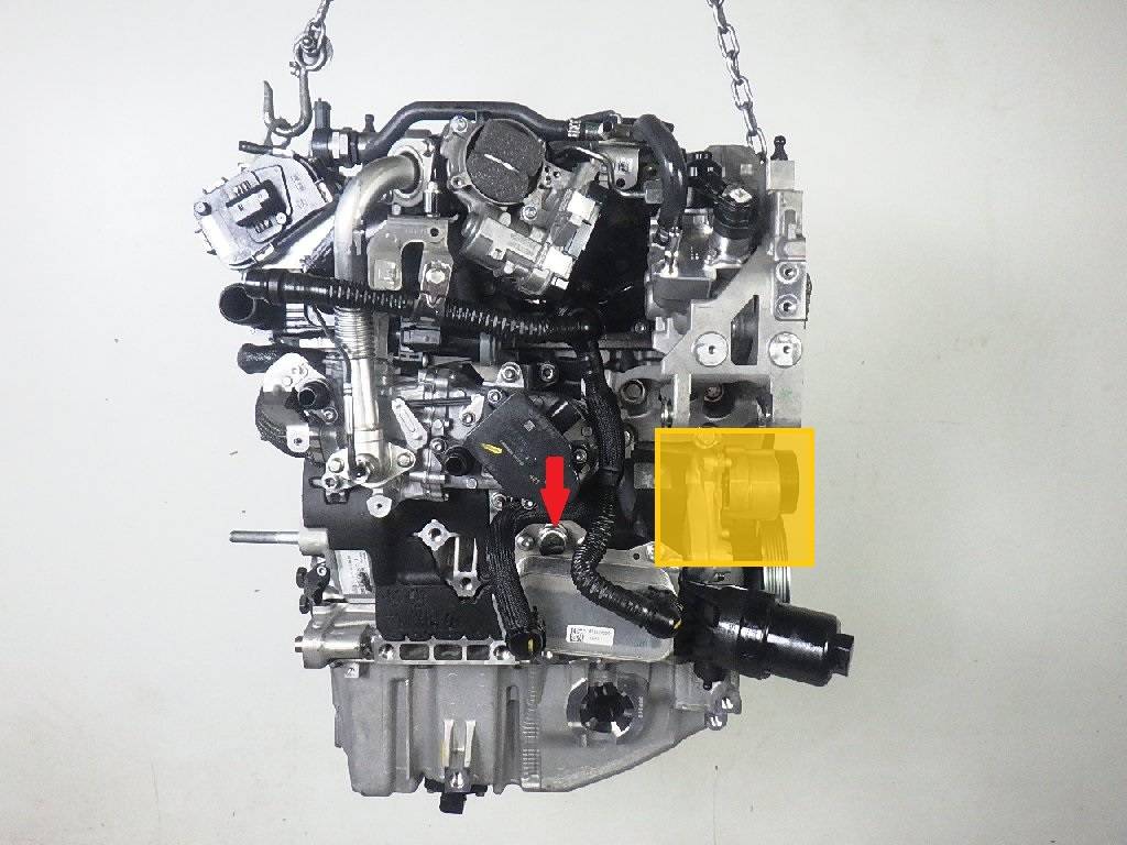

Non si può affermare con certezza, la mia pura supposizione nasce dal fatto che il sensore in questione si trova al fianco del motore dietro il filtro dell'olio e sopra lo scambiatore olio acqua in un punto difficile da raggiungere. Inoltre per arrivare a svitare e sostituire il sensore penso sia indispensabile smontare lo scambiatore dal motore e poi svitare il bulbo al banco, se non altro perchè il connettore in plastica è più grande della testa del bulbo che si deve svitare con una chiave. Chi progetta motori e macchine non si pone certo il problema di interventi straordinari.
Prima di tutto bisogna capire bene se è il sensore che non funziona e questo è possibile solo monitorandolo a vettura circolante con un collegamento volante ad un multimetro, se è lui che non funziona purtroppo bisogna sostituirlo.
Ti ho messo un'immagine con una freccina rossa per capire la posizione infelice. Non saprei se convenga aggredirlo da sopra smontando la distribuzione il collettore di aspirazione e la egr o se convenga provare da sotto salendo dalla culla motore e coppa dell'olio che peraltro sulla q4 è attraversata dal semiasse.
Si potrebbe anche pensare e forse alla fine è la via più semplice, di aggredirlo da davanti smontando airbox, tutta l'aspirazione fino al corpo farfallato, lo scambiatore aria acqua intercooler per arrivare a smontare la cinghia servizi e sfilare l'alternatore per farsi spazio (nella foto non è montato sul motore l'ho aggiunto disegnandolo in giallo). Poi resta il problema di svitarlo e sostituirlo con uno nuovo.
In ogni caso un errore simile non può non essere risolto perchè se la lubrificazione motore è compromessa per il cattivo funzionaemnto della pompa a portata variabile in poco tempo il motore si distrugge.

Smontare l'alternatore sono 25/30 minuti , subito dietro ce il sensore. Si,poteva essere piu a portata ma alla fine ce molto di peggio in giro.
ma solo sui modelli senza scambiatore aria acqua, sulla 210 per arrivare all'alternatore devi smontare. Tutto si può fare ma se sulle depotenziate il lavoro è facile, sulle doppio circuito di raffreddamento con scambiatore aria acqua le ore di lavoro aumentano parecchio.
