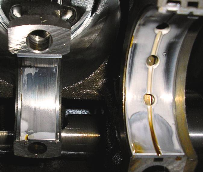

Questa immagine non ha nulla a che fare con il motore di Julie poiché le bielle 2.2 sono "rotte", in altre parole, la biella viene fusa integra, quindi lavorata, quindi la forcella inferiore semplicemente si rompe e la superficie tra la biella e il motore la forcella inferiore ha uno schema unico e bitorzoluto, quindi anche con un forte desiderio non è possibile renderle intercambiabili..(la forcella della prima biella non può essere installata al posto della forcella della seconda biella) nella tua foto vediamo che le superfici sono lisce e lavorate...
e basamento in ghisa
Dove sono lisce e lavorate? Anche queste sono lisce e lavorate??

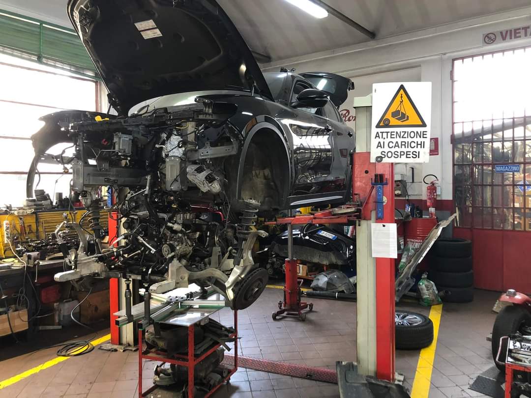

ma certo, tutte in officina in riparazione... quelle che ci sono in giro sono tutte con il motore della Uno Turbo!.... mi fai tenerezza!

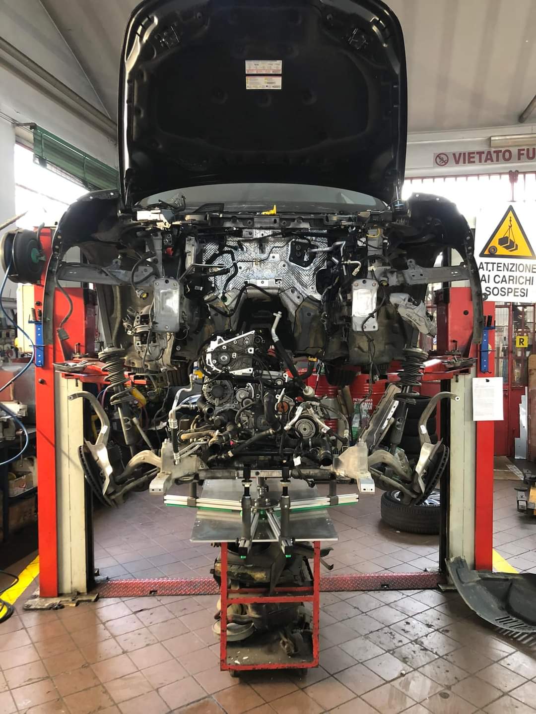

Guarda che il parco circolante di Giulia e Stelvio ha massimo 7 anni di età. Se la gente fa mediamente 20-25mila km all'anno, possiamo immaginare che le più vecchie abbiano raggiunto (come la mia) i 150-160mila km.
Questo è il chilometraggio dove il danno cumulativo prodotto dalla insufficiente lubrificazione può cominciare a produrre i suoi disastrosi effetti.
Stiamo quindi a vedere se e quando la maggior parte delle macchine in circolazione avrà superato i 150mila km cosa succede. Per quel che può valere, che la mia Stelvio fosse la terza sul ponte con lo stesso problema e prima di lei decine di altre nella stessa officina, un po' mi ha fatto pensare.
Cioè... capisci che tu credi di viaggiare con un'auto in perfette condizioni, che va come un violino da anni, e ti ritrovi da un momento per l'altro col motore per terra.
