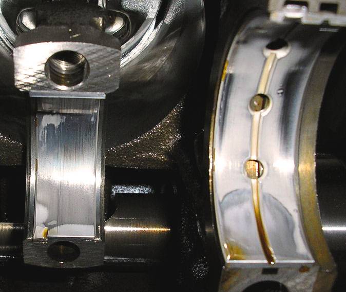

Come ho scritto prima, proviamo a scoprire quale unità soffre per prima, poiché i sintomi sono uguali per tutti e logicamente l'usura dovrebbe essere in un unico punto, la pompa dell'olio (secondo il mio modesto parere) non è una soluzione al problema, ma piuttosto un ritardo.
Direi che le bronzine sono le prime a partire, perchè su di loro si esercita un enorme sforzo meccanico. La turbina pure va in sofferenza, ma è leggera e sulle sue bronzine c'è solo attrito.

Il guaio è che può benissimo non esserci alcun segnale. Vedi il mio caso, dove il sospetto mi è venuto guardando la temperatura olio stranamente sempre bassa, ma quello dipende in realtà dal termostato (che verrà sostituito).
La moria di motori devi valutarla verificando quanti arrivano a fare 150-200 mila km. Secondo me, non ci arriva nessuno perchè sono capitato in un momento dell'anno qualsiasi in una officina Alfa Romeo qualsiasi e avevano due Stelvio prima della mia con lo stesso problema, oltre alle due o tre a settimana che mi dicono fanno da mesi.
Infatti, è proprio perchè si sono insospettiti dalla strana ricorrenza di questo problema grave che hanno cominciato a controllare metodicamente la pressione olio con manometro a tutte le Giulia e Stelvio con oltre 80-100mila km.
Io li apprezzo per questo, perchè così ho la possibilità di salvare il motore da una fine pressochè certa fra 10 o 20mila km di funzionamento con le bronzine praticamente a secco. Poteva essere che buttavo via la macchina fra sei mesi o un anno.
