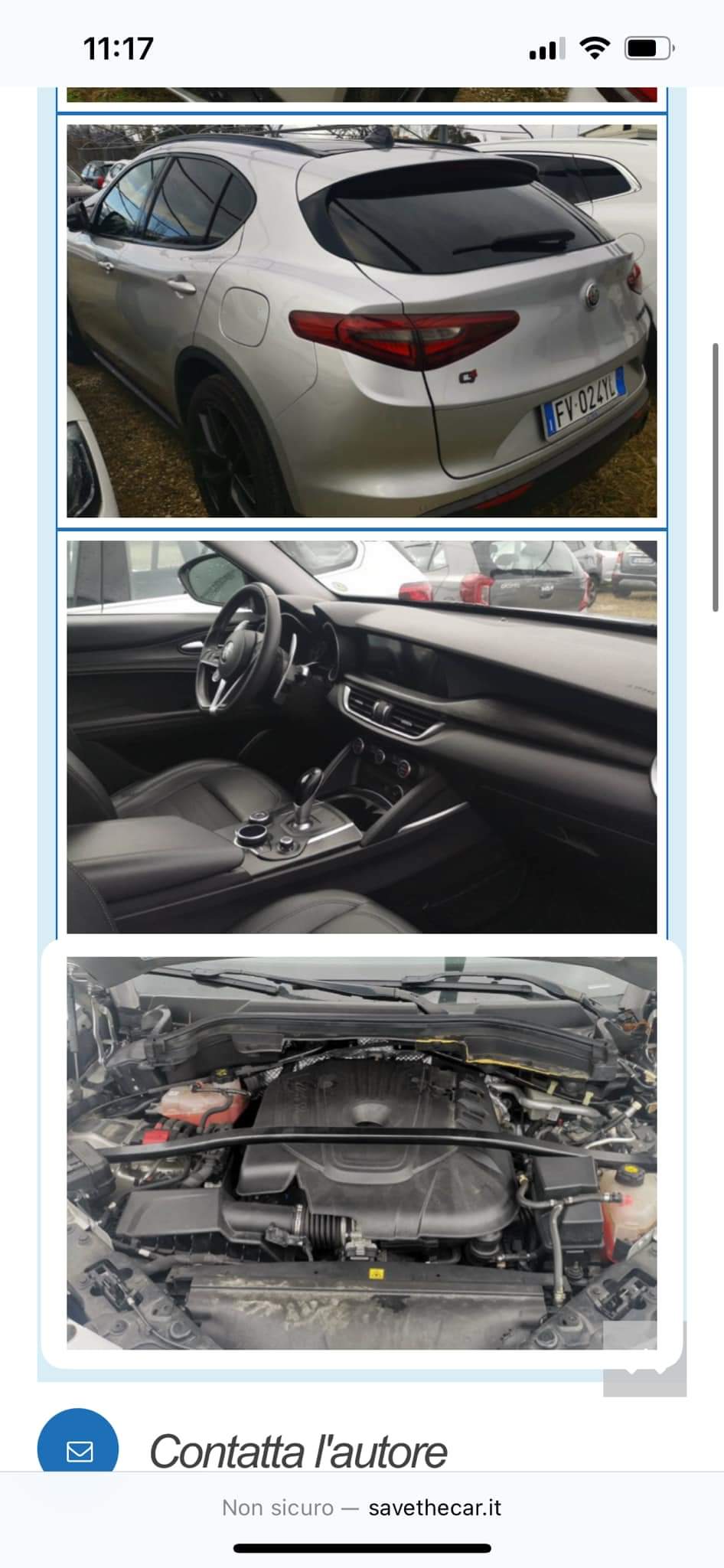

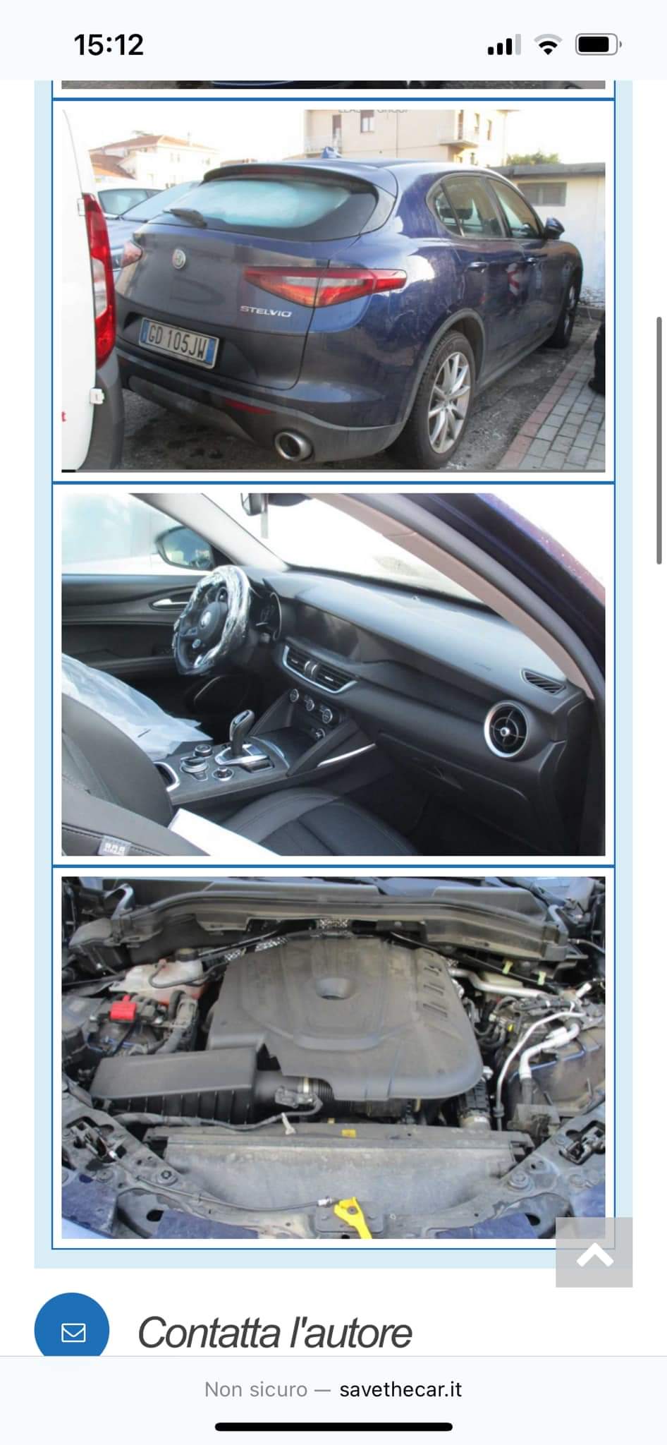

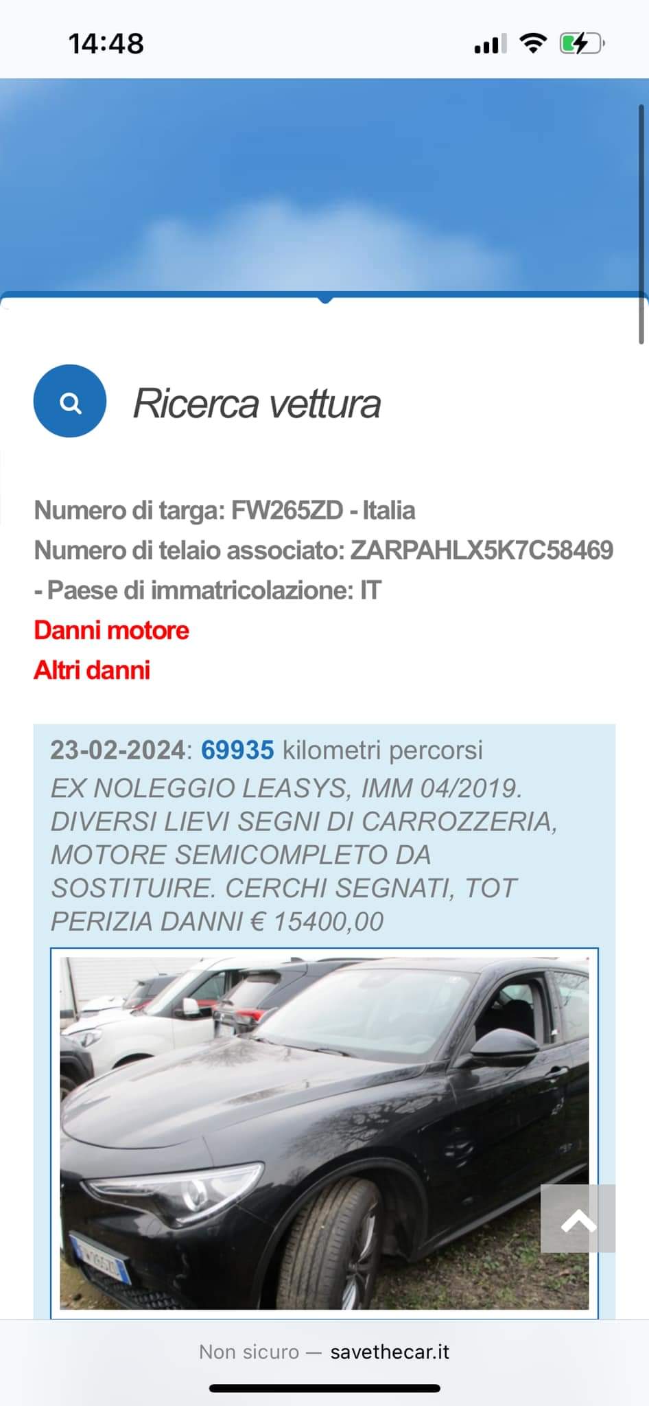

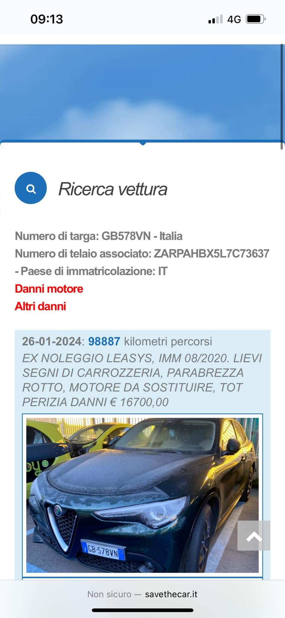

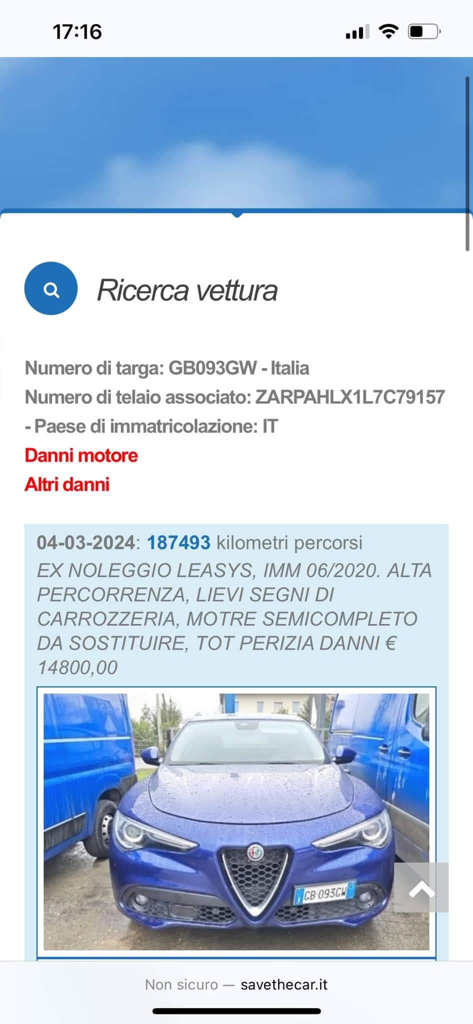

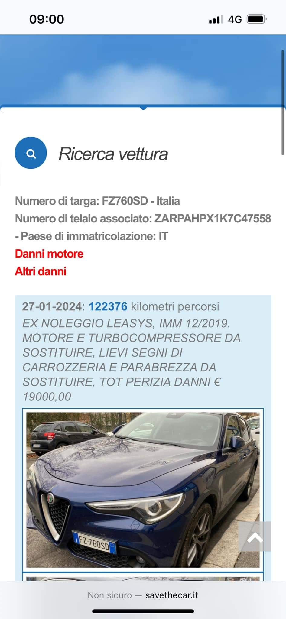

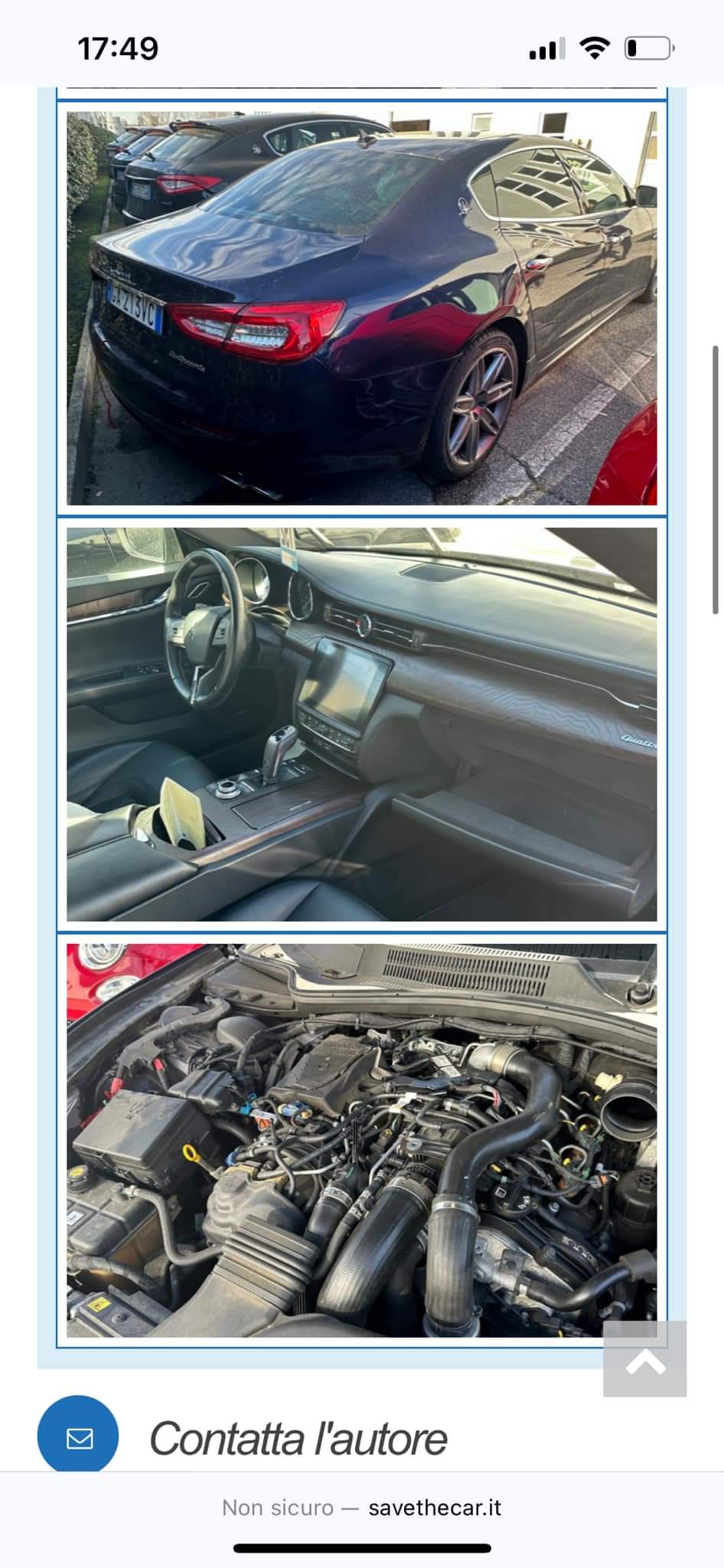

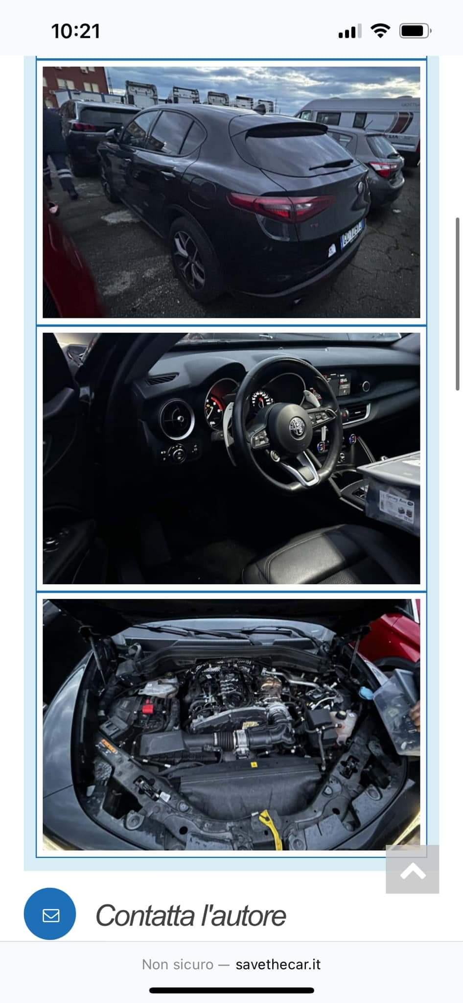

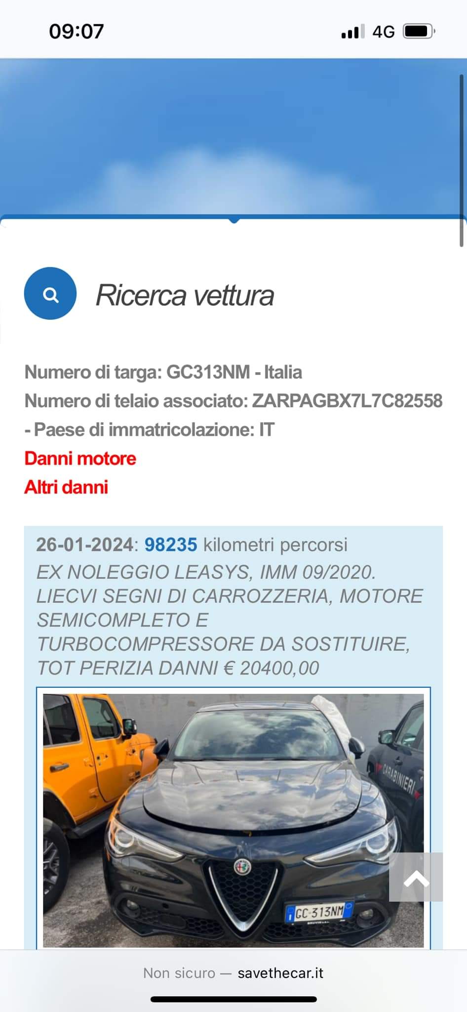

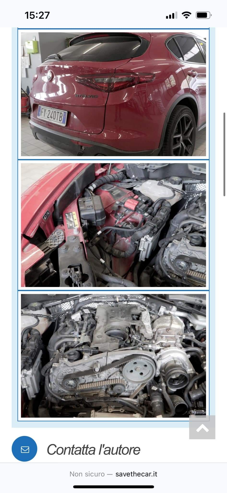

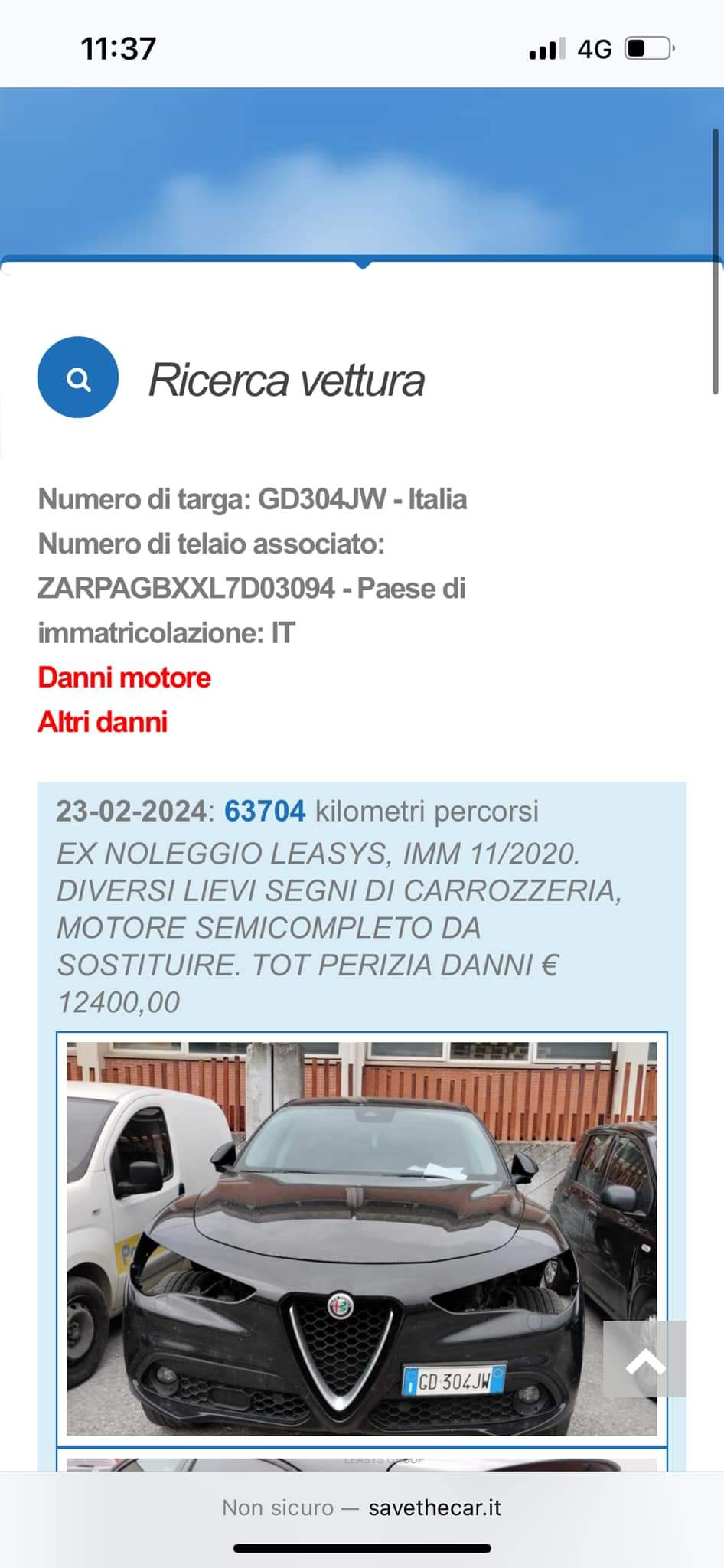

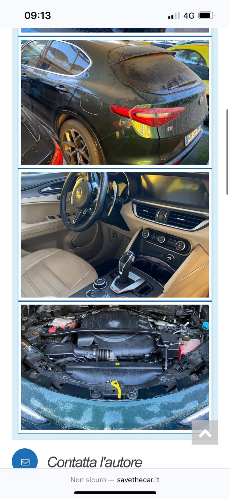

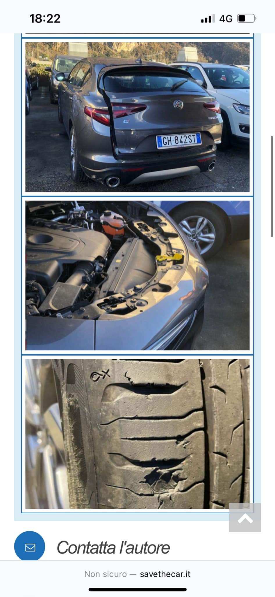

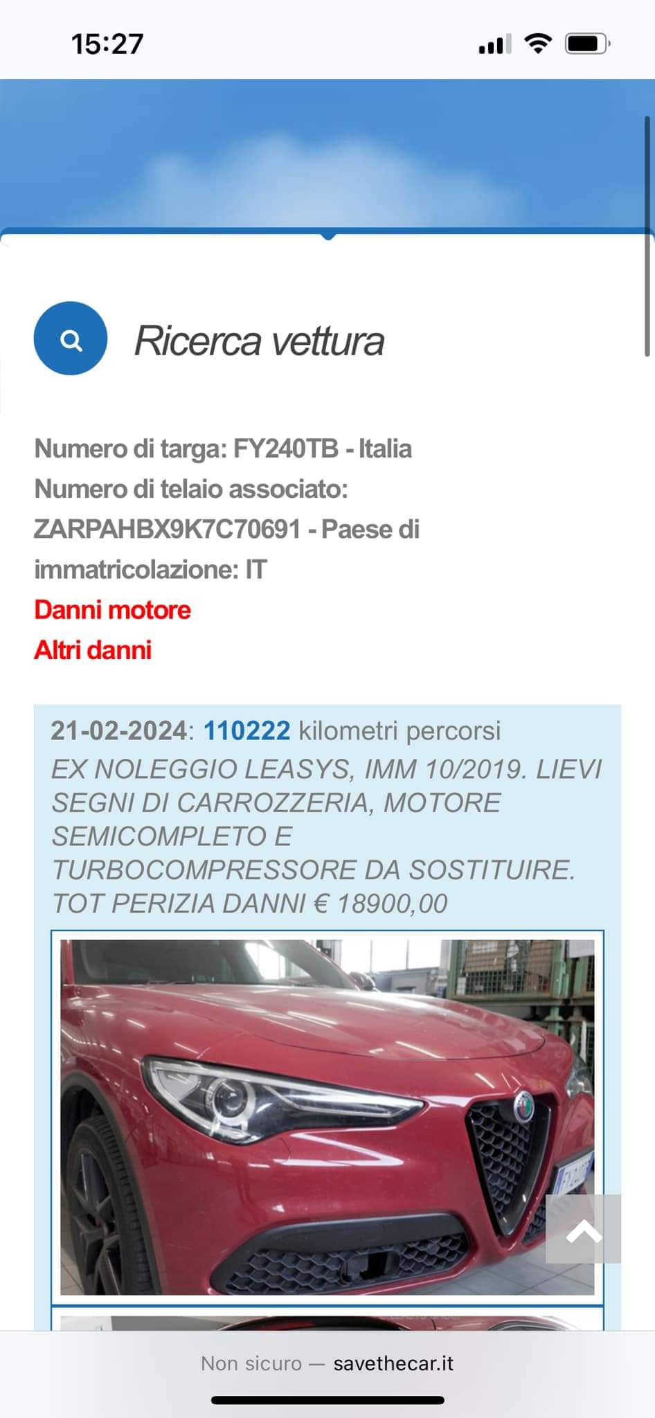

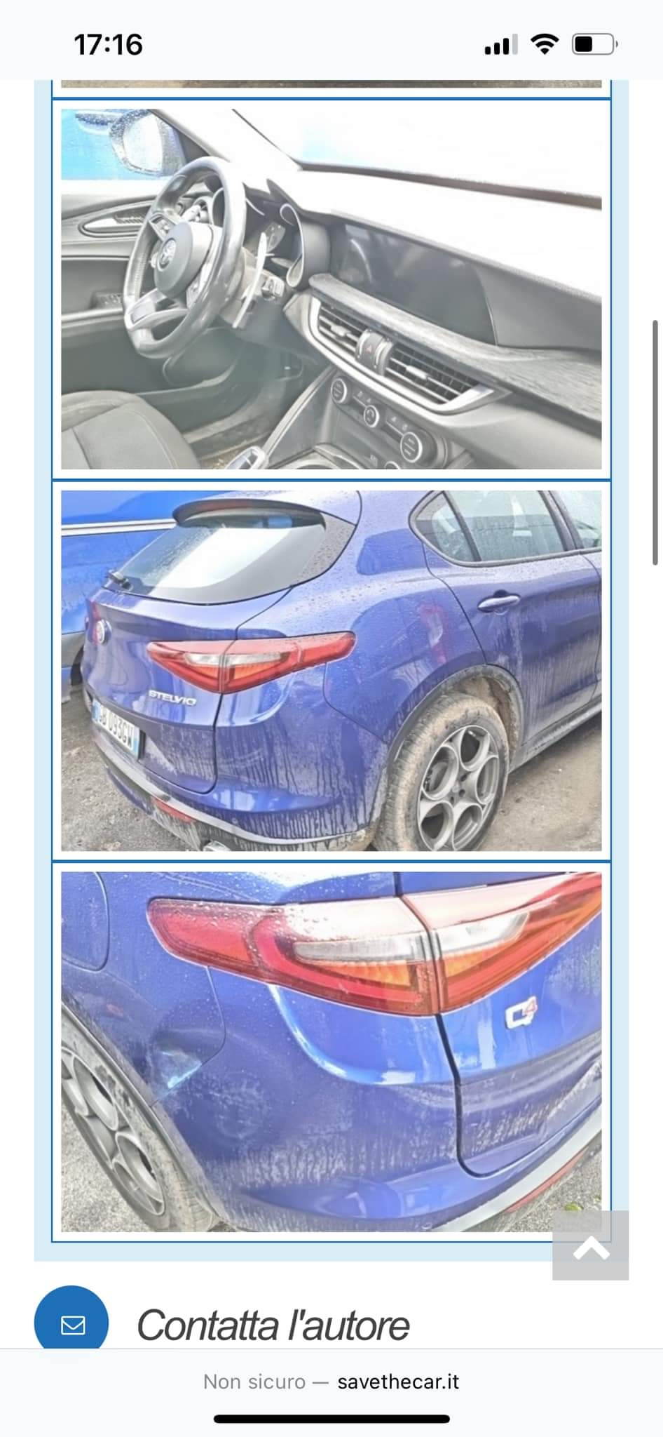

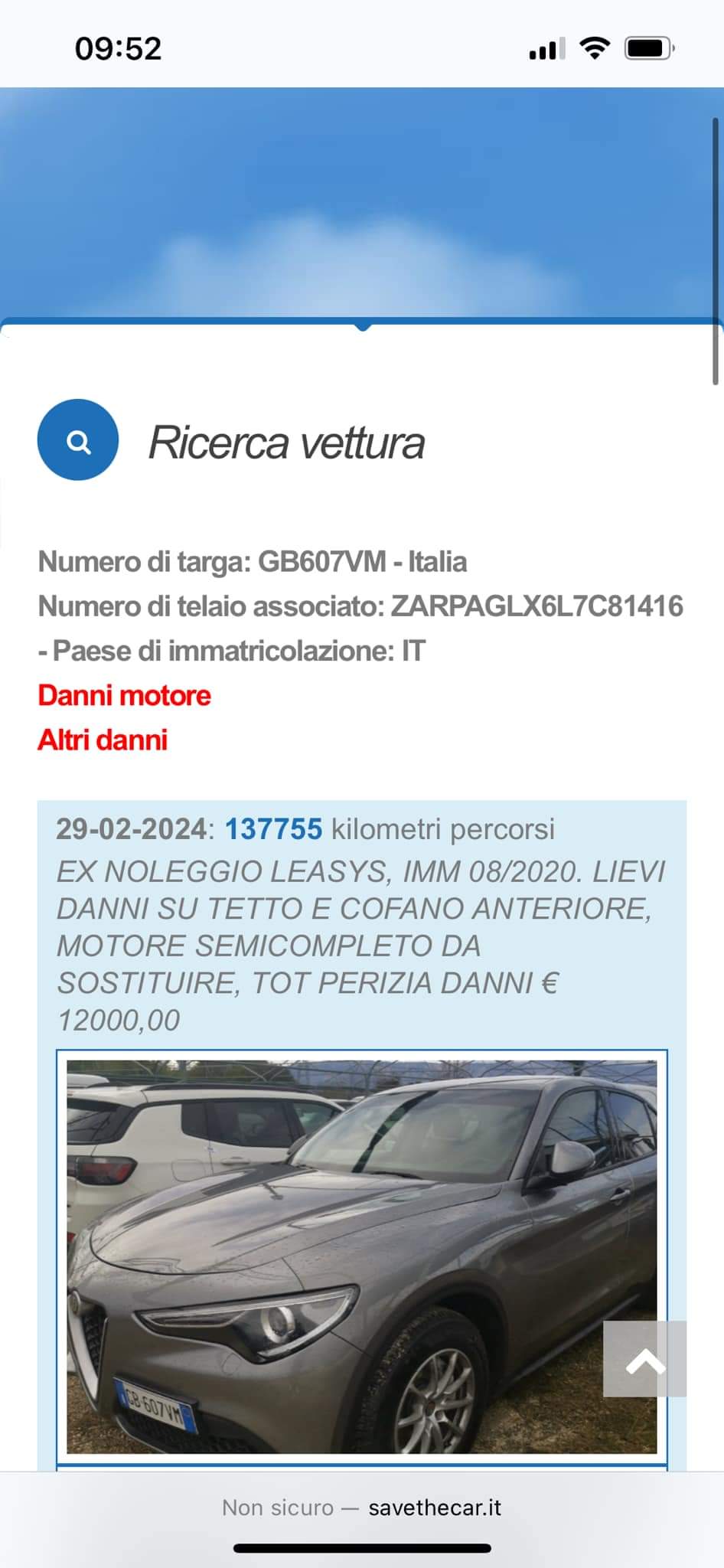

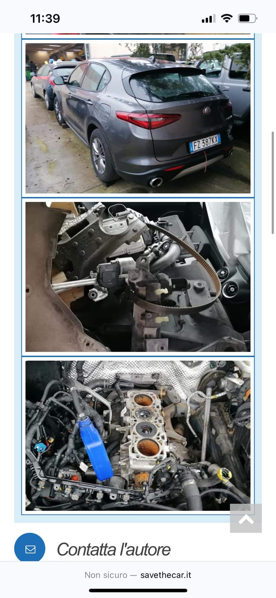

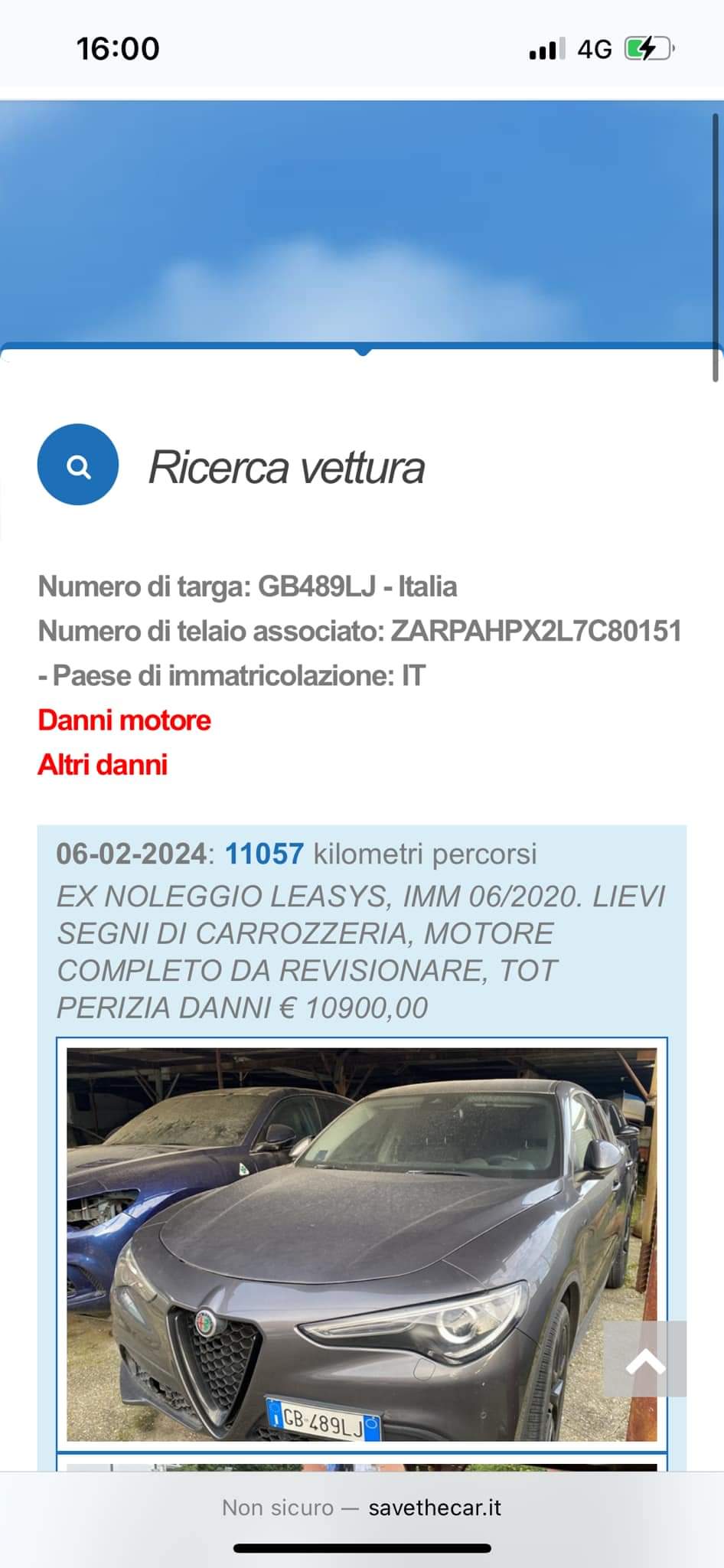

per prima cosa bisognerebbe ricondurre il problema alla realtà e non avventurarsi in frottole di migliaia di motori che si rompono

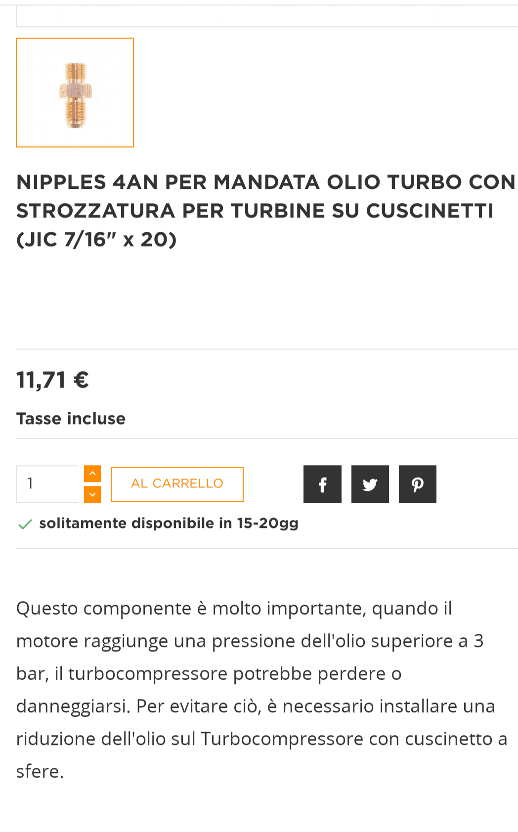

Per i casi in cui non si accende la spia mi chiedo: siamo sicuri che misurare la pressione alla turbina sia il modo corretto per stabilire se é tutto ok? abbiamo un range di pressione alla turbina a cui fare riferimento? Chiedo questo perché la turbina del 2.2 non è sulle classiche bronzine, ma è su cuscinetti a sfere. Guardando un po' di documenti tecnici in rete, ho visto che i turbo su cuscinetti a sfere, richiedono una pressione olio molto più bassa di quelli su bronzine, grosso modo della metà. Purtroppo non ho trovato valori specifici sulla turbina del 2.2, ma per dare l'idea dei valori indicati, ad esempio da Garrett, si va da un minimo di 0,7 bar a motore scarico a 2,1 bar con motore al massimo carico, con la prescrizione di non superare i 2,7-3 bar. Mentre per i cuscinetti a bronzine prescrive pressioni di 4,6 bar già a 1500 rpm.
Il sospetto (che può tranquillamente essere infondato, sto facendo ipotesi) é che il circuito idraulico sia realizzato in modo da fare arrivare una pressione inferiore alla turbina, proprio per le sue caratteristiche tecniche.
Sarebbe forse utile avere una misurazione in contemporanea anche sul bulbo dello scambiatore per verificare questo.
Come detto all'inizio, mi riferisco ai casi in cui non si accende nessuna spia ma si misura (alla turbina) una pressione reputata bassa. Per i casi con spia accesa è chiaro che c'è un problema, segnalato appunto dalla spia.

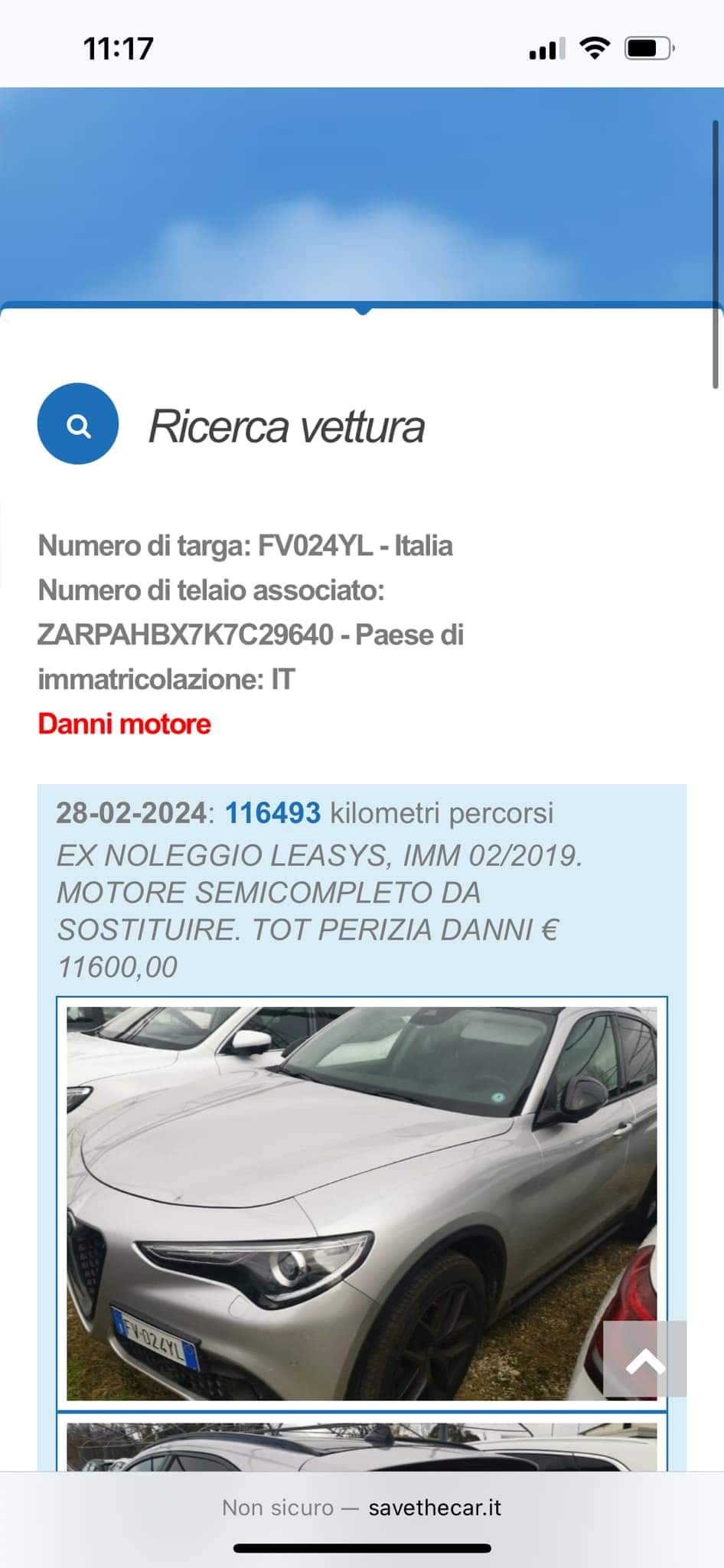

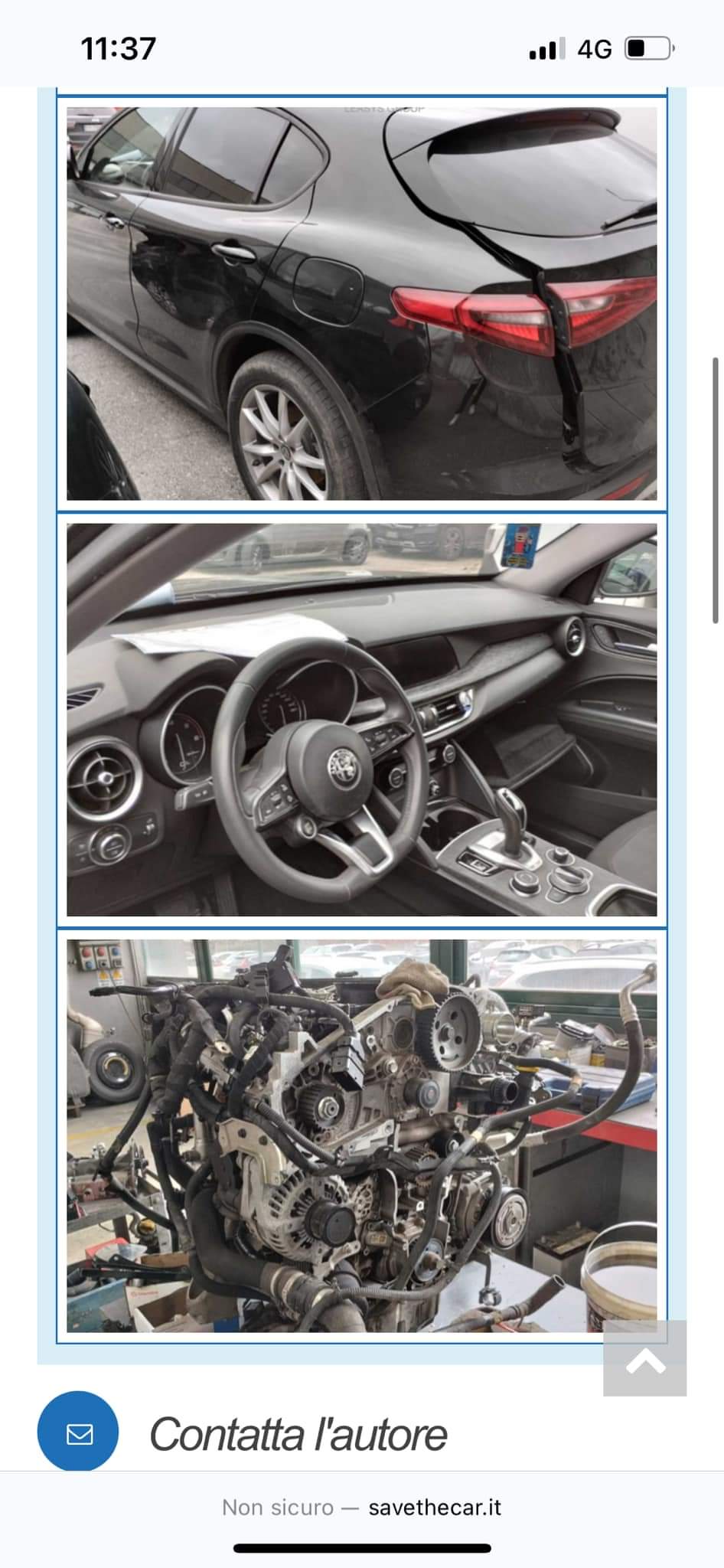

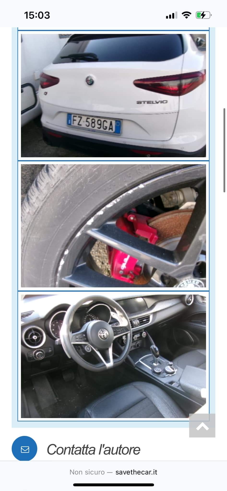

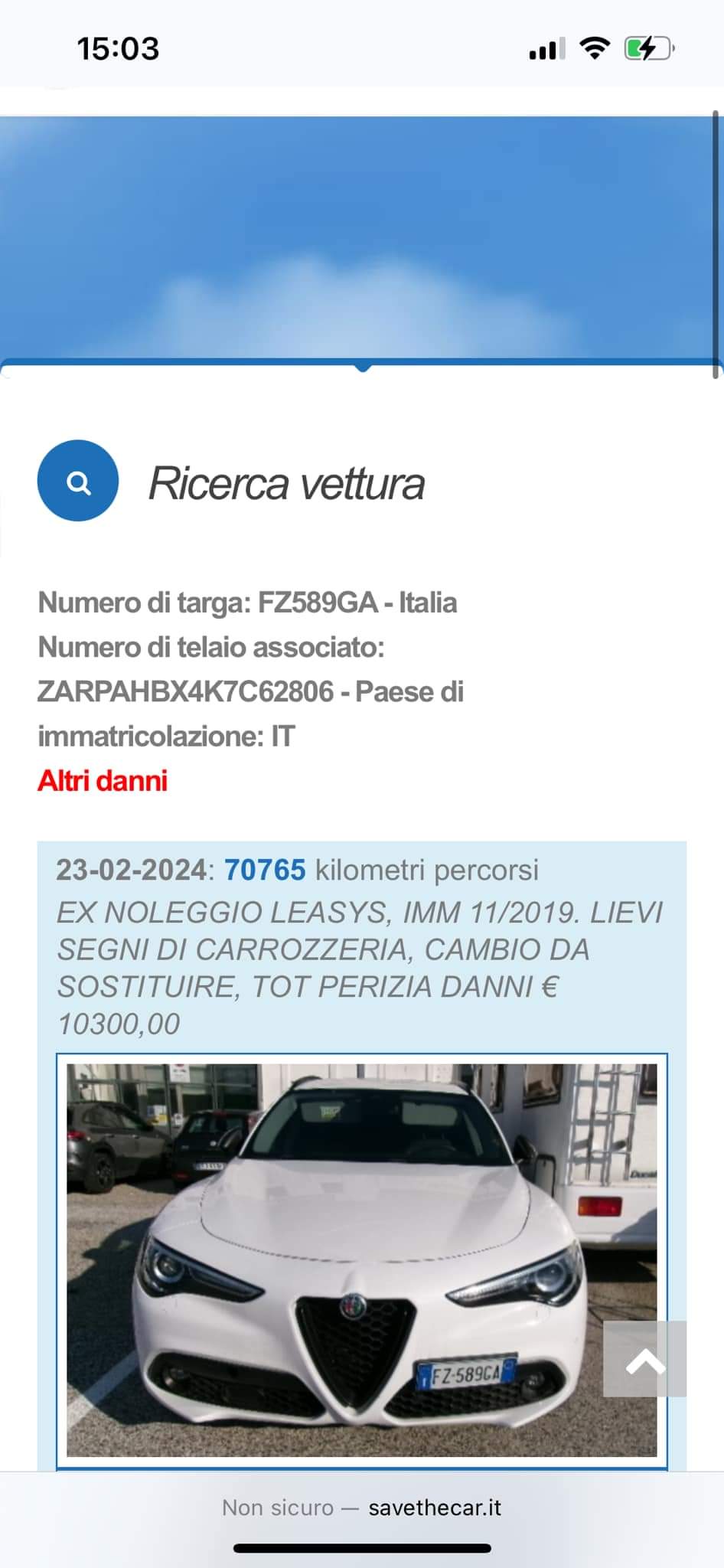

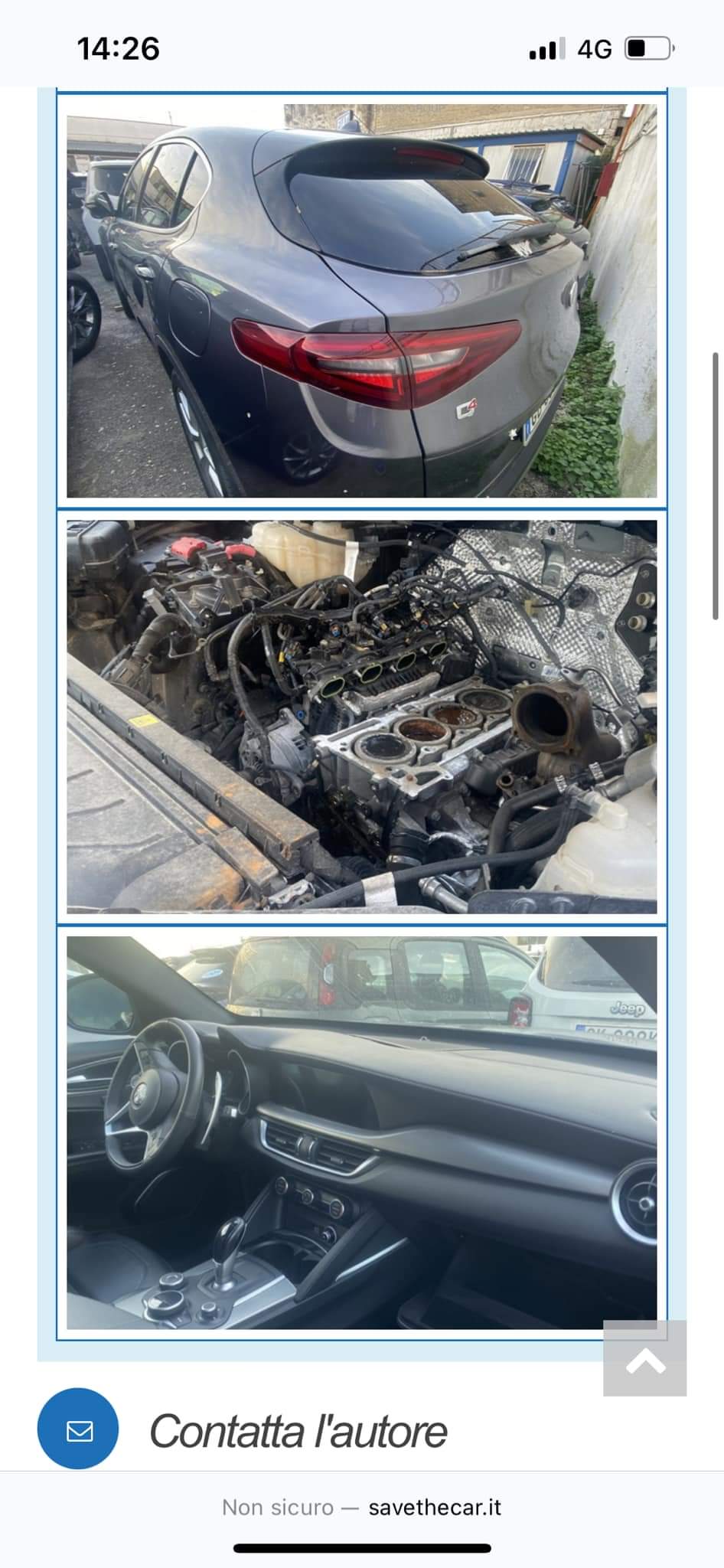

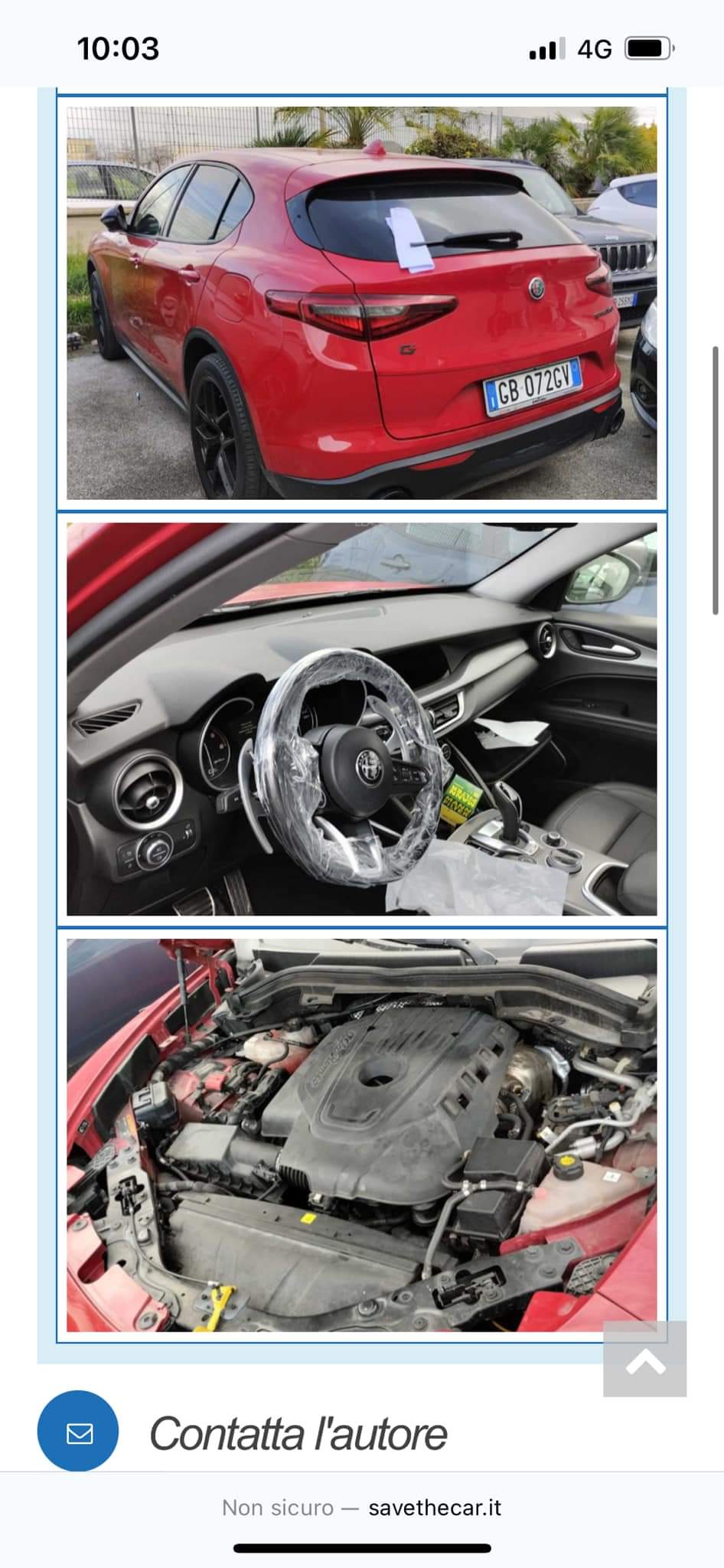

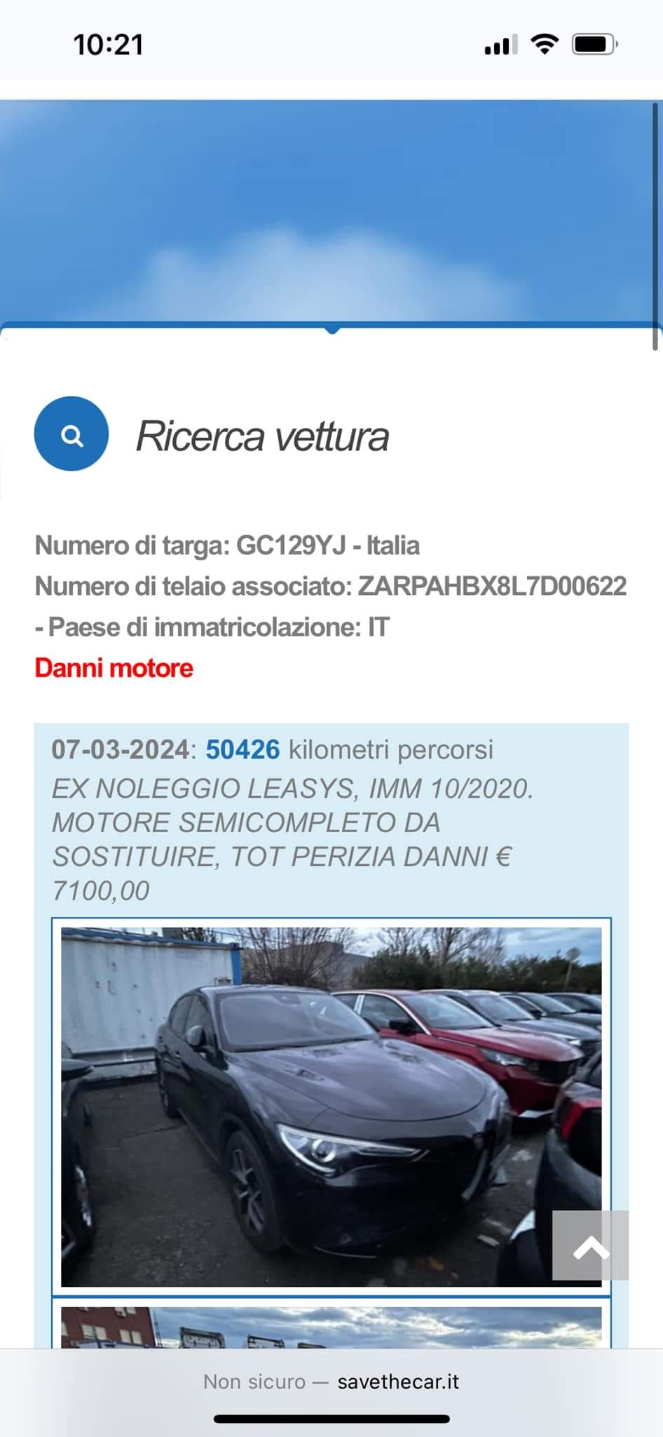

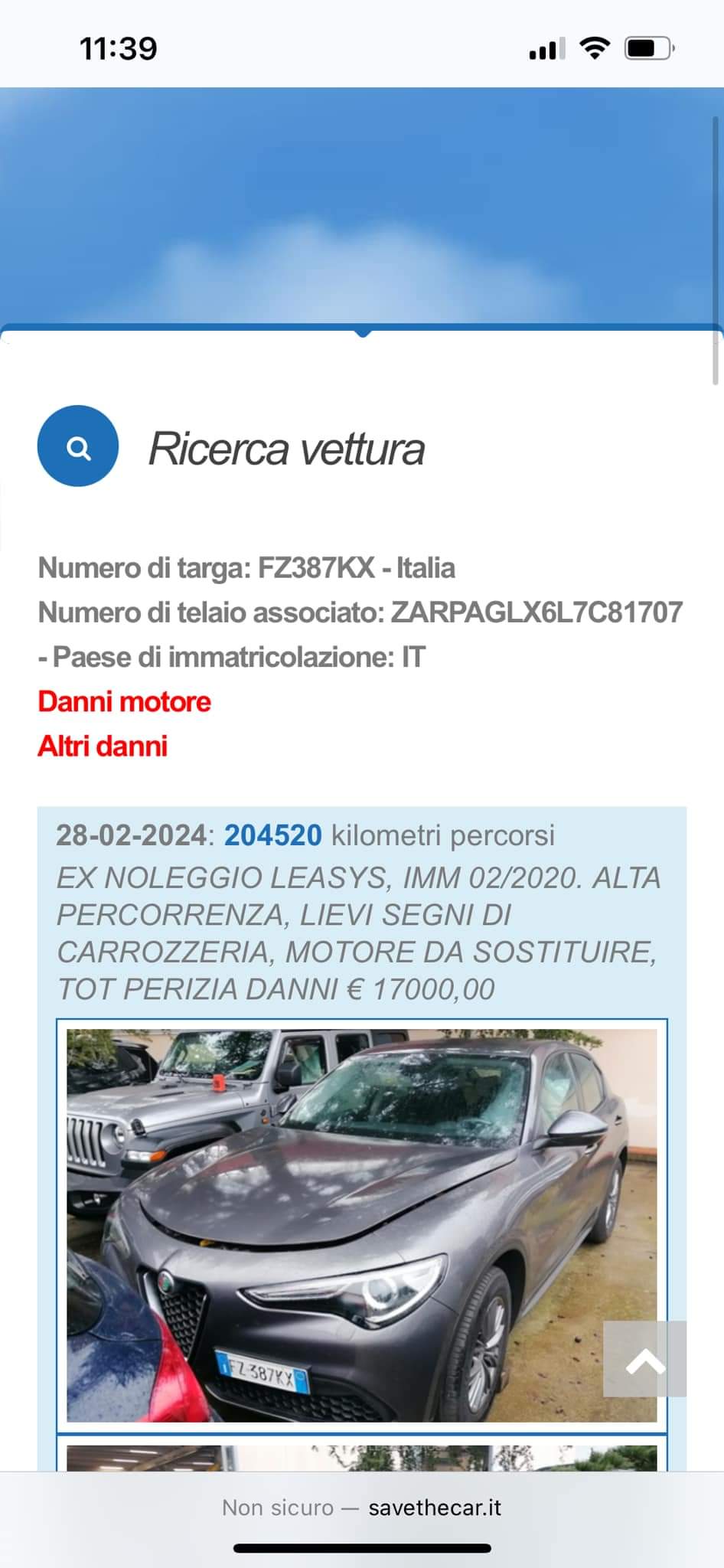

risponda a tutti i difensori "dei difetti e degli errori di progettazione!
per prima cosa non continuiamo con la frottola che questi motori non arrivano a 200.000 km e ancora meno con la marea di motori rotti, ho già precisato che non arrivano al 1% di quelle in circolazione!!!... nel caso non lo si sappia con quella motorizzazione in giro ci sono più di 100.000 auto!
per quanto riguarda l'arrivare a 200.000 km la mia si è rotta a 217.000, quindi li ha abbondantemente superati.... peraltro la mia è molto sfruttata, quindi se avesse i difetti che leggo non sarebbe arrivata neanche a 50.000 km, altro che 217.000.
Ma tolte le solite frottole due elementi importanti invece sono stati evidenziati.... il filtro dell'olio, ringrazio di questa informazione dell'aumento della pressione con un filtro non originale perchè è veramente un elemento interessante e di accrescimento,
il secondo elemento è il degrado dell'olio, questo elemento non l'avevo considerato precedentemente ... con il nuovo motore cambio l'olio ogni 10.000.... con un duplice vantaggio, il primo che l'olio fresco è sempre un bene per il motore, il secondo che mi fa tornare giovane quando giravo con il mio bellissimo Bialbero ed ogni 10.000 cambiavo l'olio.
Prima avevo considerato solo il problema del cambio olio anche in considerazione della quantità modesta dello stesso, oggi seguirò volentieri il consiglio di mettere un filtro olio migliore.
Vedete io sarò anche un difensore dell'Alfa (d'altronde sono un Alfista!) ma nella realtà mi piace di più difendere la realtà dei fatti, quindi prima di affermare che qualcosa ha difetto o è mal progettato ci vogliono elementi seri e consistenti.... il caro amico denigratore delle Alfa si è impegnato a pubblicare annunci di auto ex noleggio fuse, ma se le contate tutte non arrivano a 400.... su 100.000 vuol dire lo 0,40%... se questo per voi basta per affermare che sia un problema.....
Giusta osservazione

Avete notato che sulla mandata olio c'è un raccordo strano?

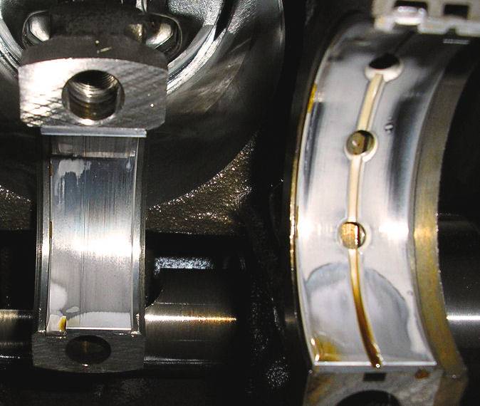

Direi che le bronzine sono le prime a partire, perchè su di loro si esercita un enorme sforzo meccanico. La turbina pure va in sofferenza, ma è leggera e sulle sue bronzine c'è solo attrito.
Escluderei anche la turbina, preferisco o i perni di biella o quelli dell'albero di equilibratura... secondo me la pressione perde da qualche parte
