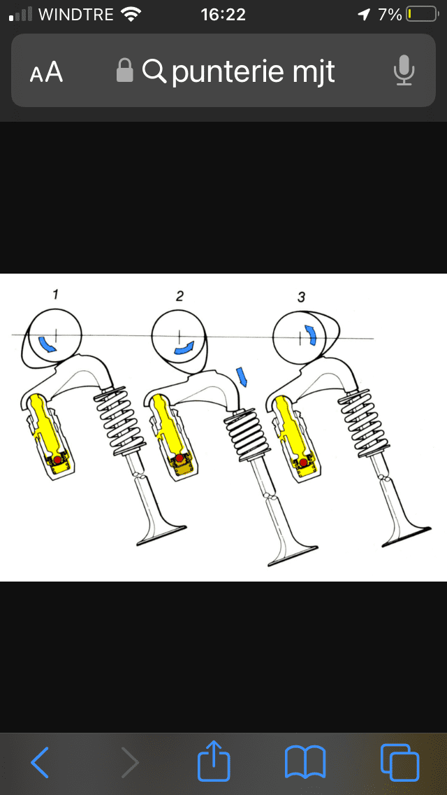

La pressione olio da macchina fredda a calda cambia parecchio perché in base alla viscosità del olio che cambia con la temperatura… la pressione e più alta o più bassa a motore freddo la pressione e sicuramente più alta e sicuramente sarà almeno 2 bar anche perché da calda cala un bel po e se da fredda ho 0.8/0,5 fa calda ne avrò 0!! Quindi come minimo la pressione olio a 2/3 bar appena messa in moto ci sarà!! Poi deve anche salire vincere la forza di gravità e passaggi vari per arrivare a turbina e punterie che sono idrauliche da anni ormai!! Quindi che non mi vengono a dire che la pressione a 0,5/0,8 sia normale al minimo da fredda!! Calcola che la mia uno turbo da fredda fa 4 bar circa e 1,5 da calda con il 10/40…
