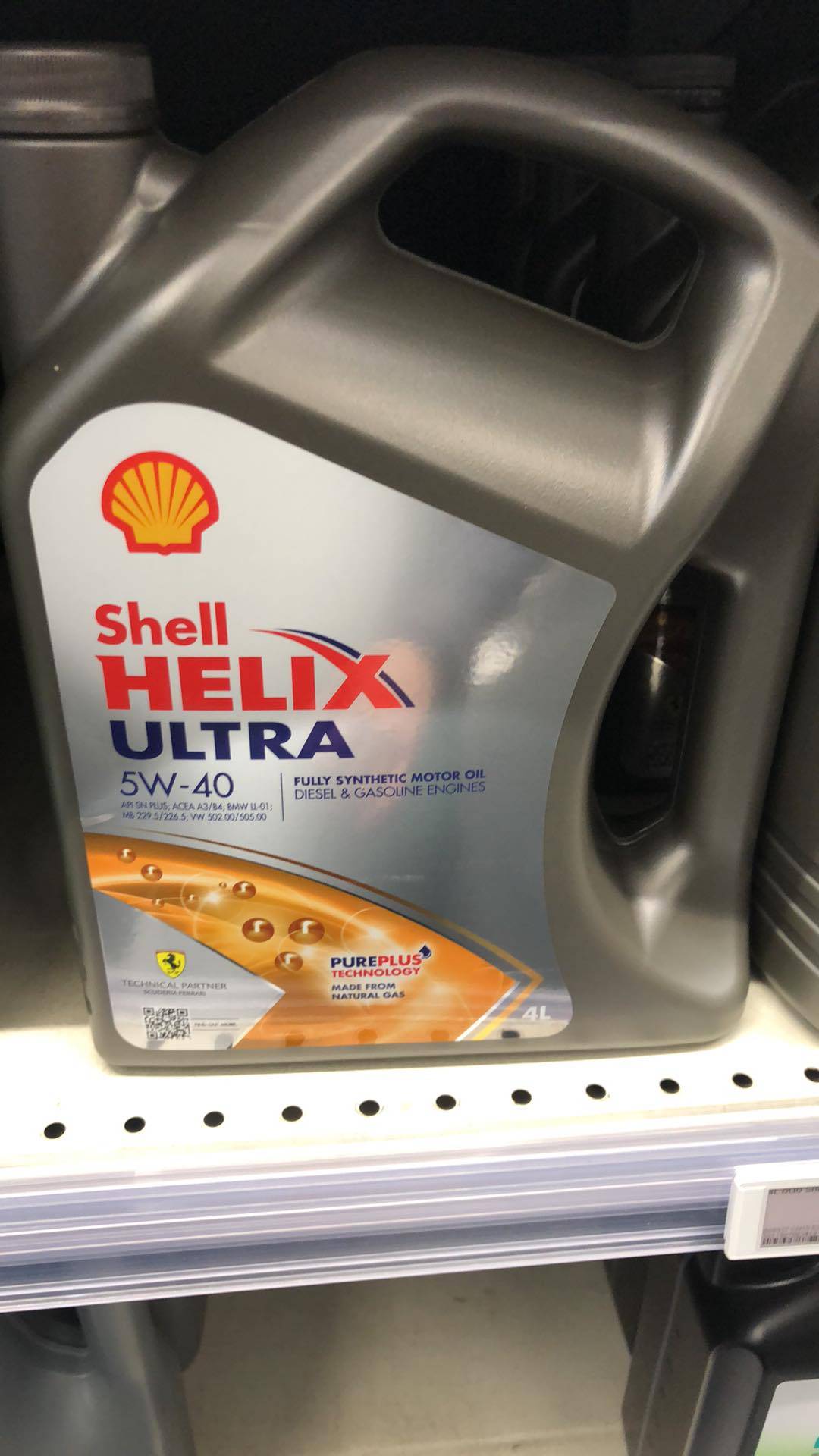

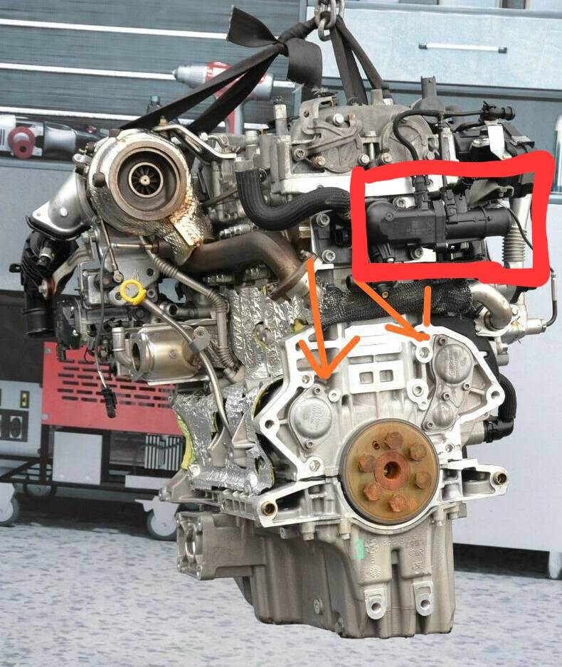

Lo volete risolvere il problema?
A chi adesso metterà mani al portafoglio cacciando fuori 10 milioni delle Vecchie & Gloriose Lire, intanto che avete la macchina smontata fategli sostituire quell'altra porcheria di plastica della Valvola termostatica elettroattuata, fate rimuovere dai piedi assolutissimamente il bidone del filtro minchiarticolato, egr, recupero vapori olio, e ordinate al meccanico di caricare nella coppa questo olio qui:
