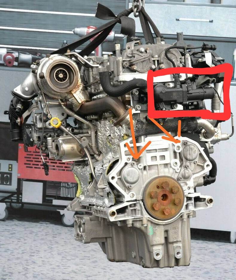

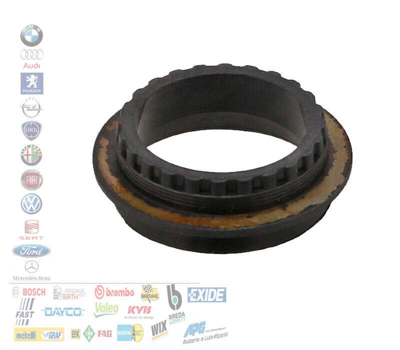

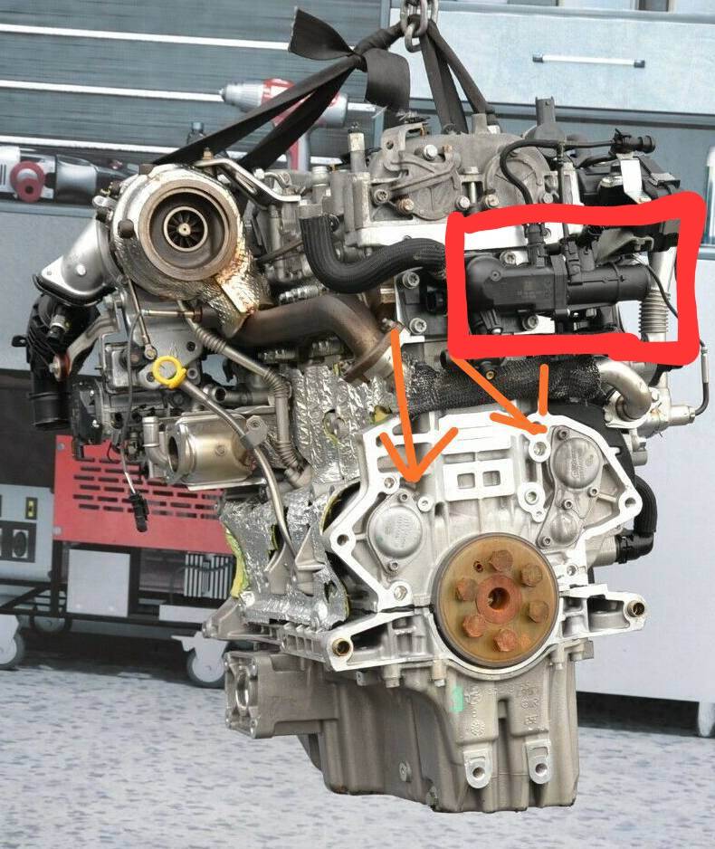

Riguardo il pescante della pompa dell'olio è ormai noto che la guarnizione di aspirazione può logorarsi e rappresentare un problema, tanto che esiste un ampia documentazione in merito ed un apposito kit di modifica per i motori stellantis. Nessuno ha messo mai mano alla pompa dell'olio vera e propria che viene montata sempre uguale praticamente su tutti i motori diesel del gruppo.

Il problema è che più di qualcuno ha fuso le bronzine senza aver mai visto né la spia rossa dell'olio né la semplice spia gialla con codice di errore "pressione olio".
Fino a che la pressione non scende sotto 1 bar, per la ECU va tutto bene, ma purtroppo stai limando le bronzine senza accorgertene fino al giorno in cui una cede e resti a piedi con un debito in banca da 10mila euro.
