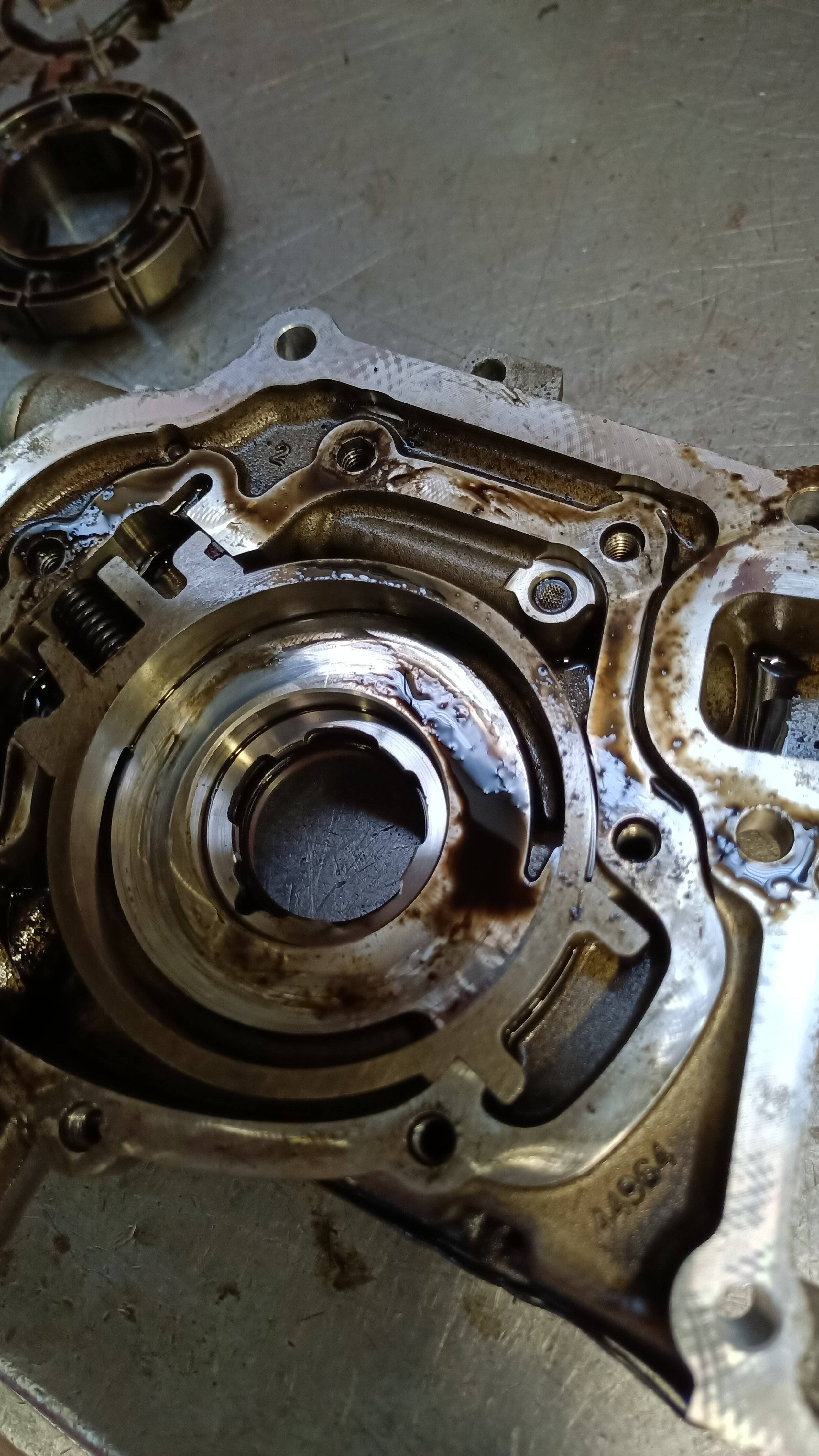

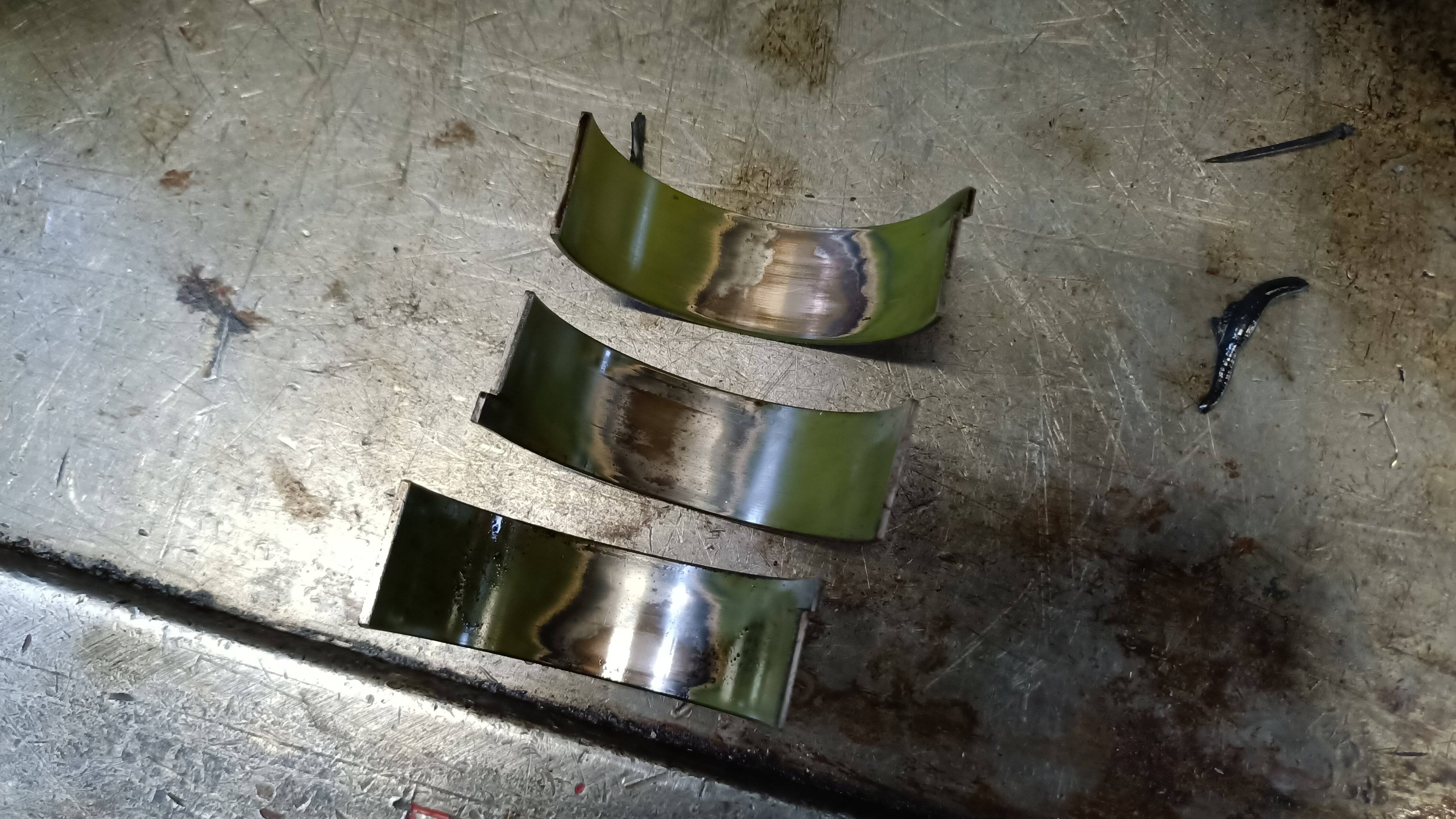

Ecco le bronzine e la pompa dell'olio di una Stelvio 210 CV con 160mila km, manutenzioni regolari sempre da officina AR, uso ottimale 90% extraurbano / autostrada. La mia.
Potevo fare un tagliando normale, olio e filtri, e prima del prossimo ritrovarmi con il motore rotto e magari fermo per strada.
La macchina andava benissimo: prestazioni, consumi... nessuna spia, neanche per sbaglio, solo la temperatura olio che faticava a salire, ma pare che il responsabile di questo fosse il termostato, che verrà sostituito.
    1.2 MB · Visualizzazioni: 160
    956.4 KB · Visualizzazioni: 147
Minchiaaa😳😳
Continuate con lo 0/20 mi raccomando!! Poi i cilindri ovali ve li paga alfa romeo!!
