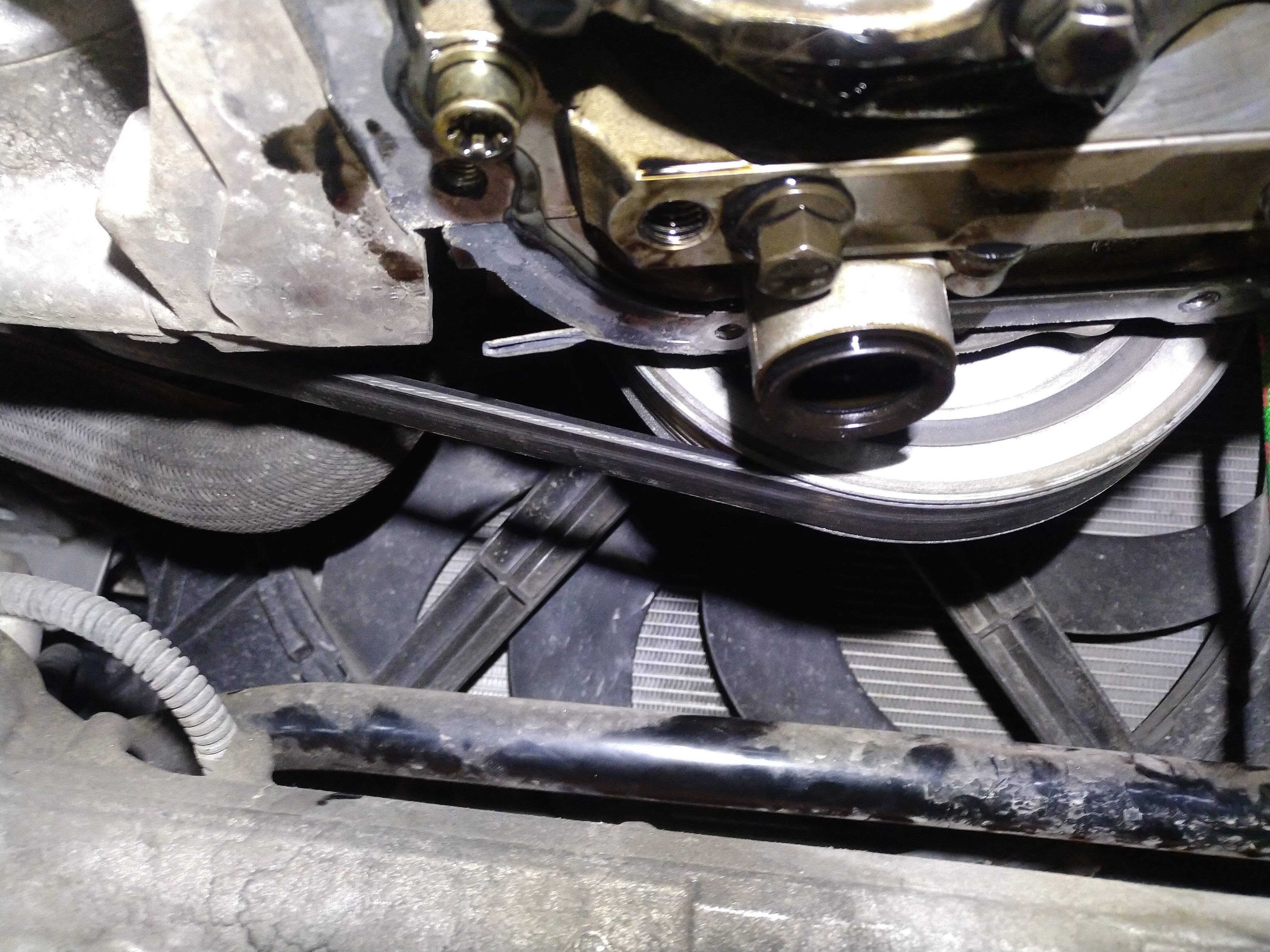

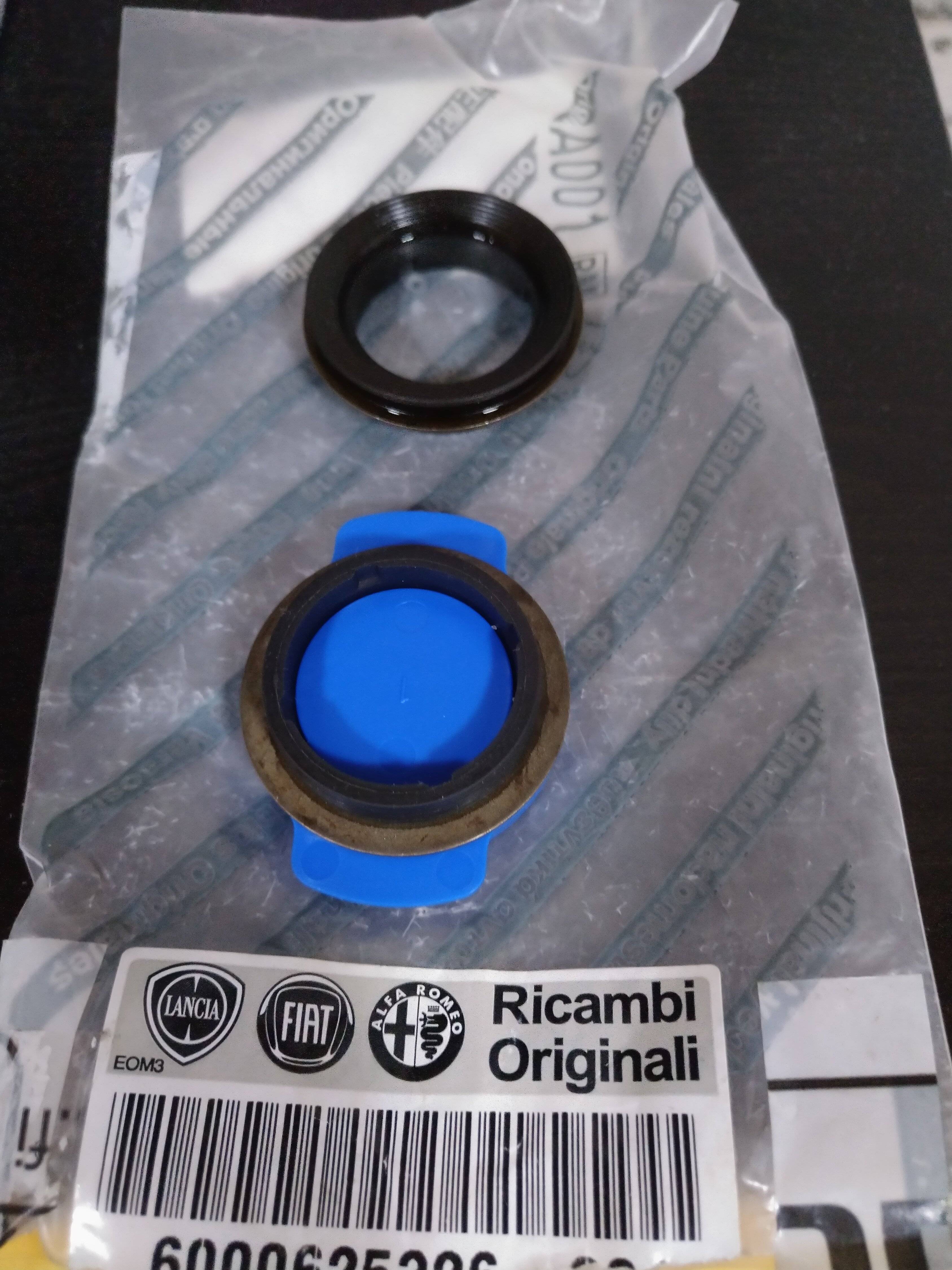

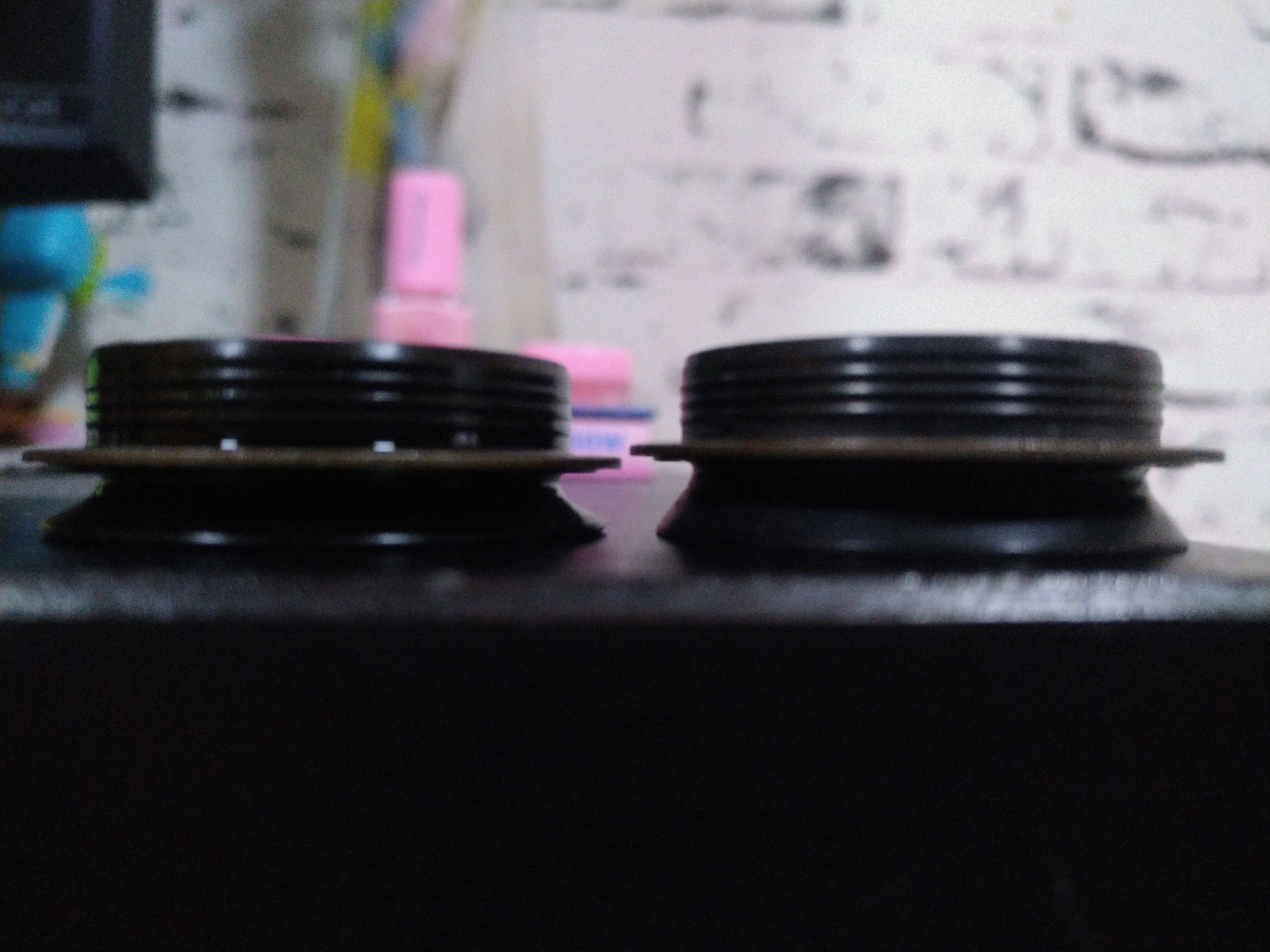

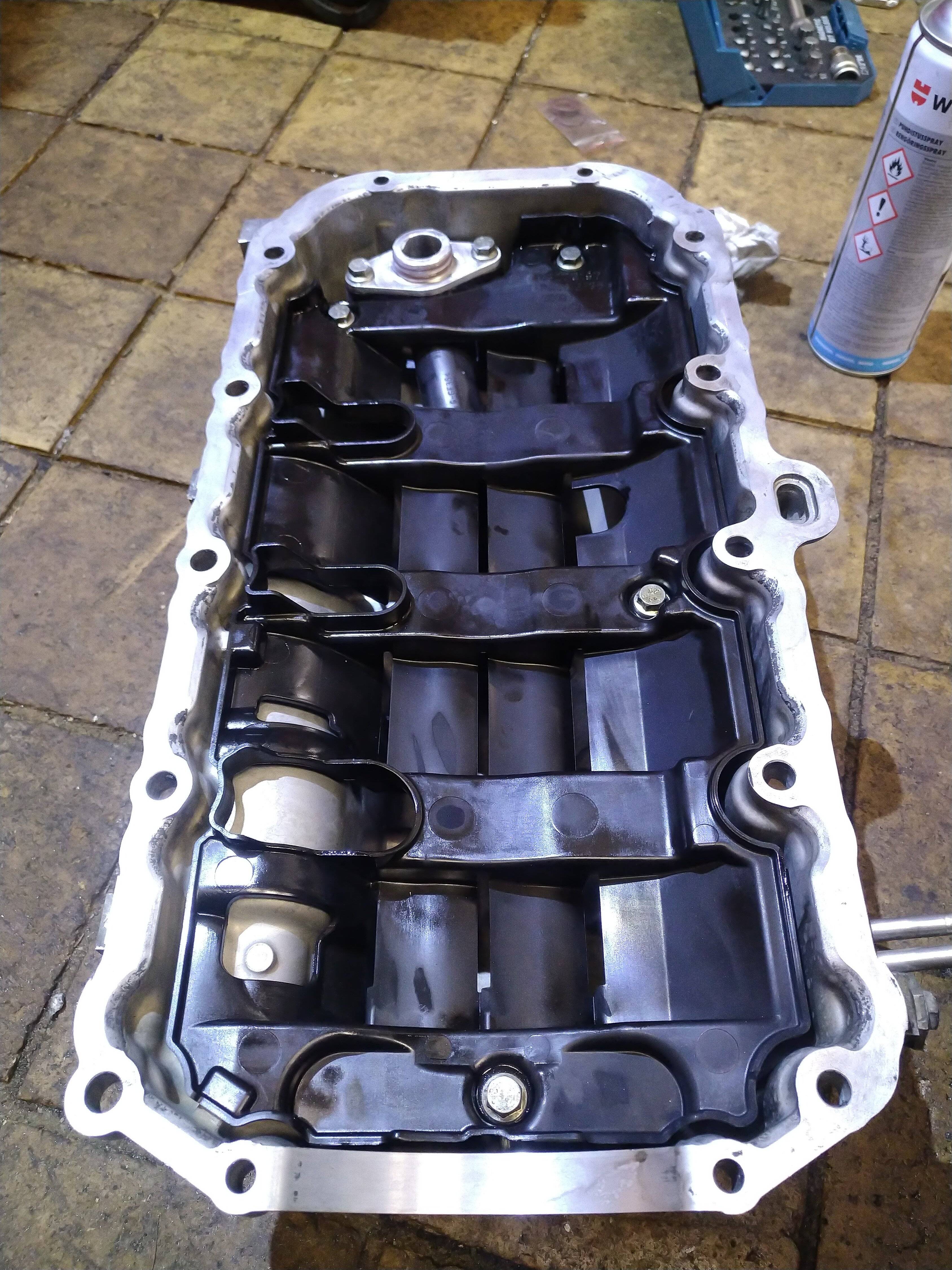

Ho sostituito la guarnizione della pompa. La vettura ha 106K Km, senza alcun problema o indicazione. La vecchia guarnizione è ancora più morbida di quella nuova che ho. Ho installato la parte modificata senza problemi guidato da un video di YouTube. Finora è stato guidato con olio 0w20, ma ora sto mettendo 0w30. I primi tre turni cambiano a 20K e poi per me ogni 10K.Sono molto soddisfatto.

A che serve la stessa guarnizione a labbro quando hai piazzato il manicotto d'alluminio modificato??

Avevo comprato l'originale molto tempo fa. Ma poi ho scoperto la parte modificata.

L'olio lhai sostituito spero, quale c'hai buttato dentro?

Hai fatto tutto solo !!!

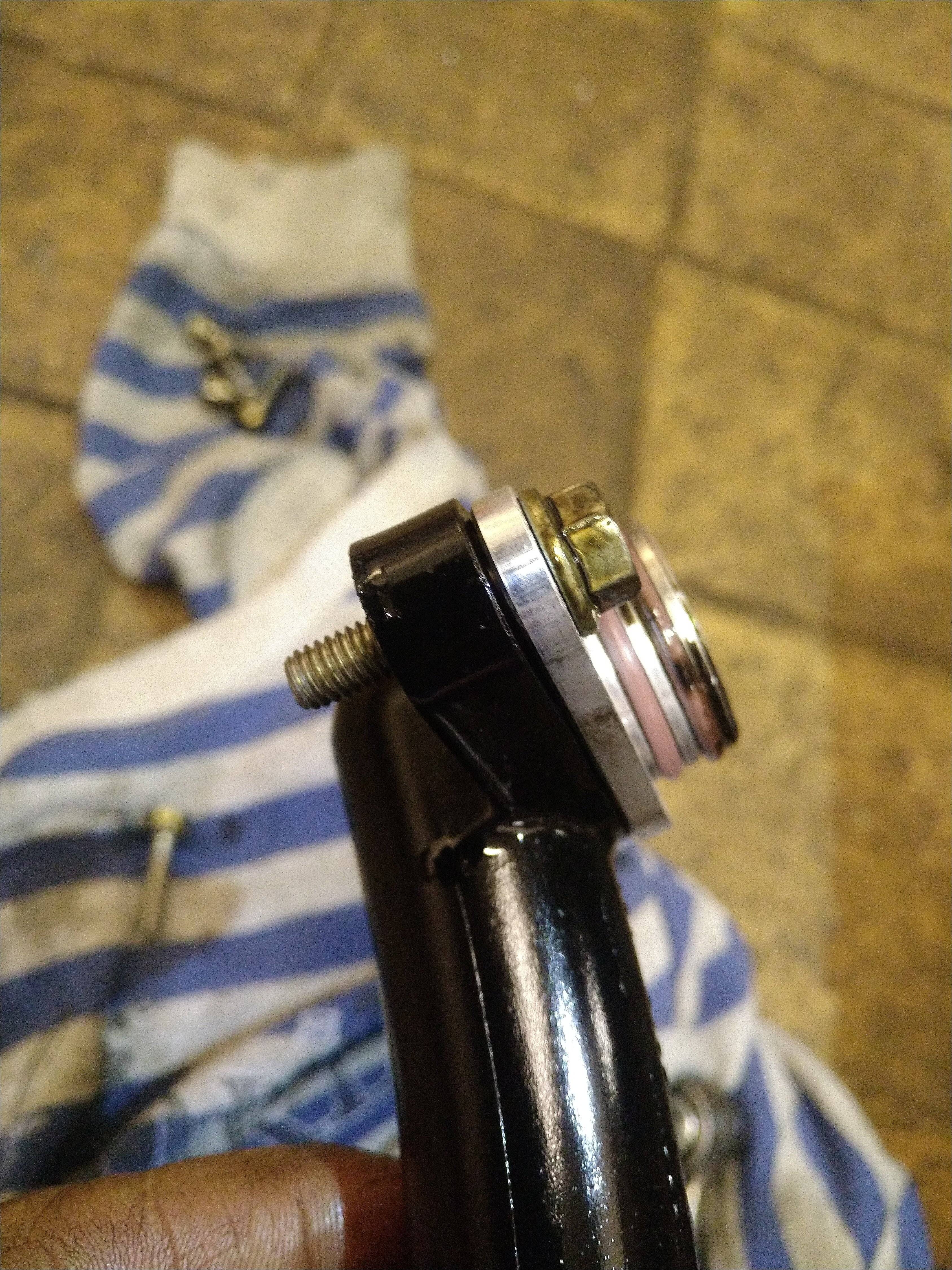

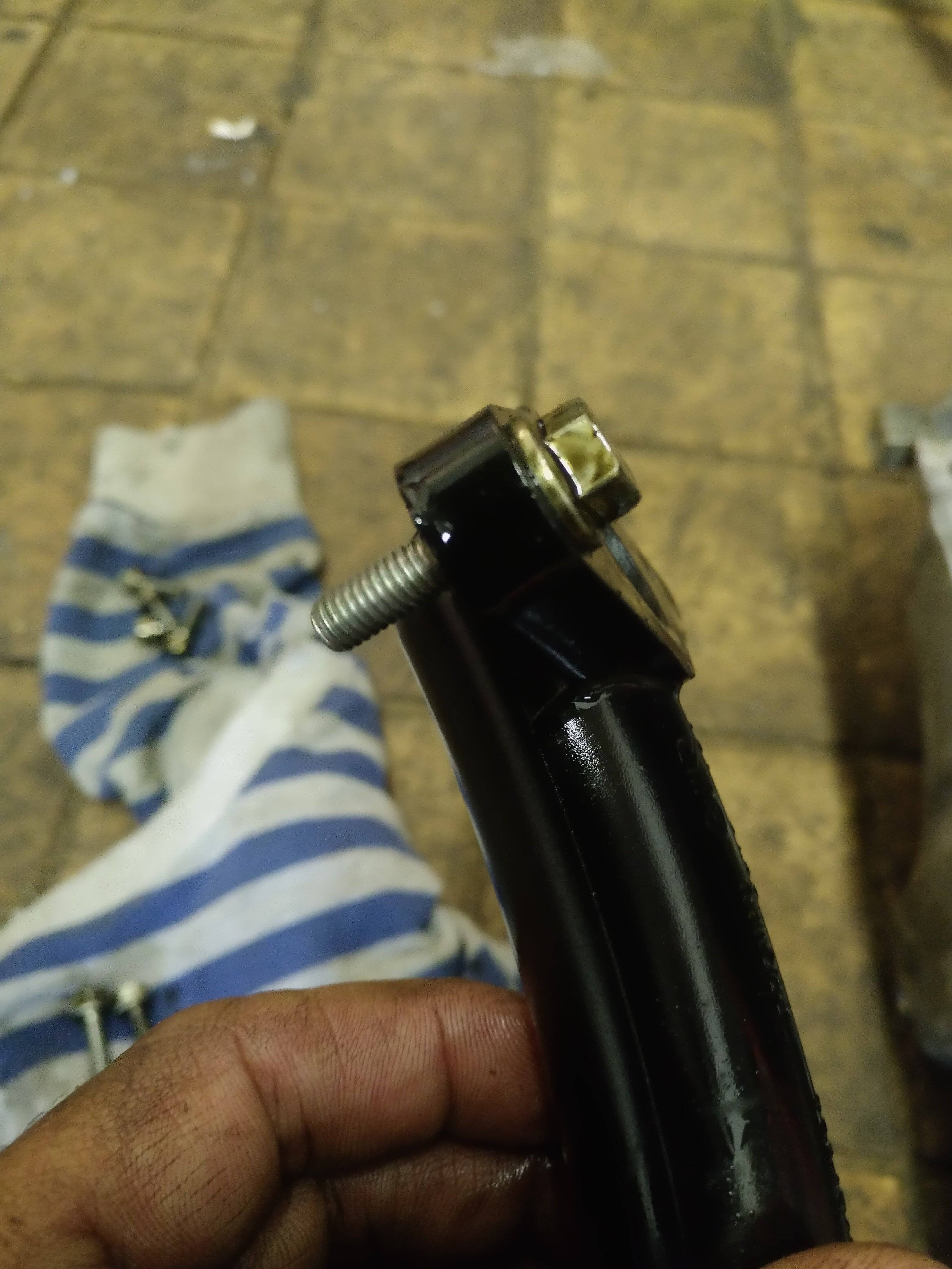

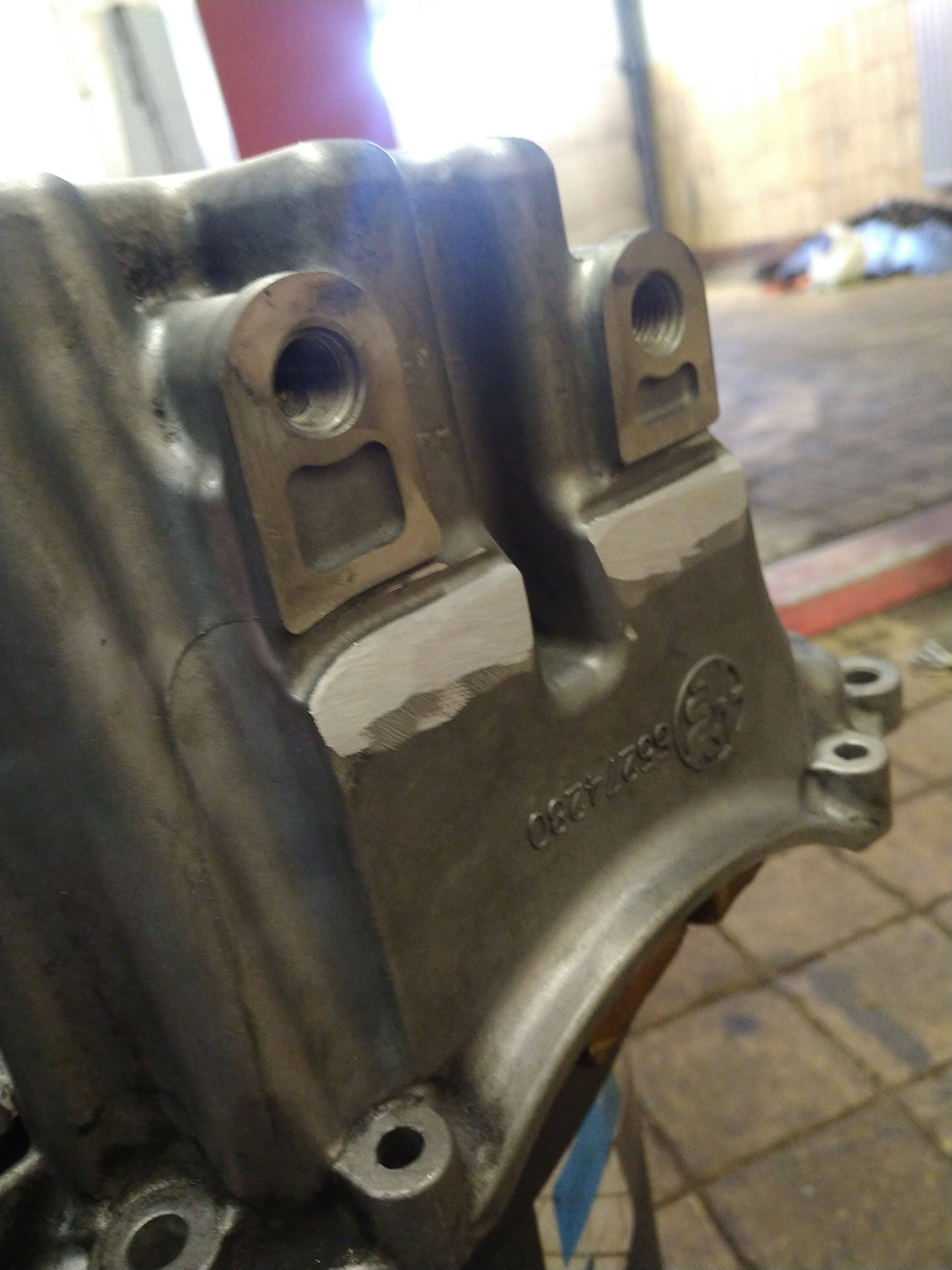

Quello che scassa la Min*** e che la coppa non esce facilmente , bisogna togliere o abbassare la traversa in alluminio

Sì, l'ho fatto da solo. Il telaio sotto il motore dovrebbe abbassarsi senza abbassarsi a terra. La mia Julia è RWD, ma con la Q4 è un po' più complicate.
