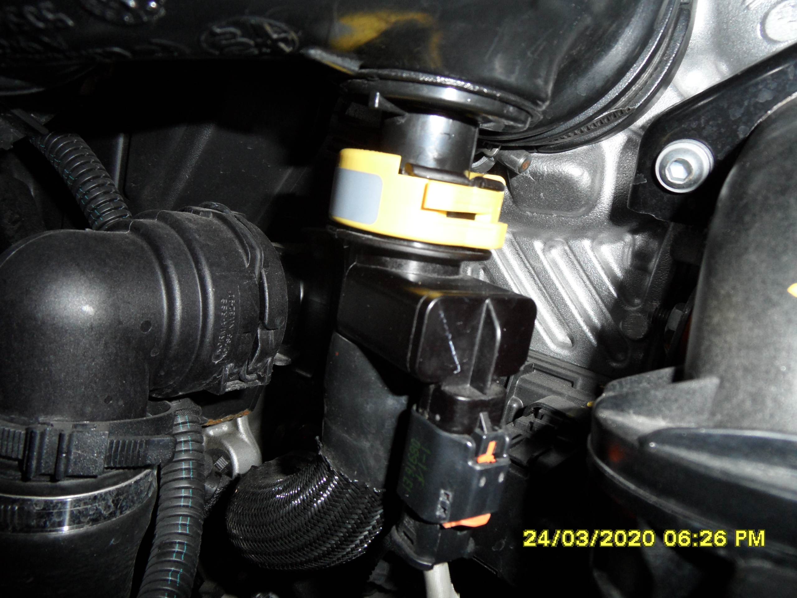

Sul condotto tra il basamento e il condotto di aspirazione c'e' una specie di elettrovalvola, forse quella si chiude quando si spegne il motore e non permette che i vapori continuino a risalire.
Guarda io non ho la Giulia, quindi più di tanto non posso dirti, ma a rigor di logica quello che tu dici dovrebbe essere al 99% il separatore dei vapori originale. Se puoi, fai tu o qualcun altro una foto, che magari vedendolo lo si capisce meglio.

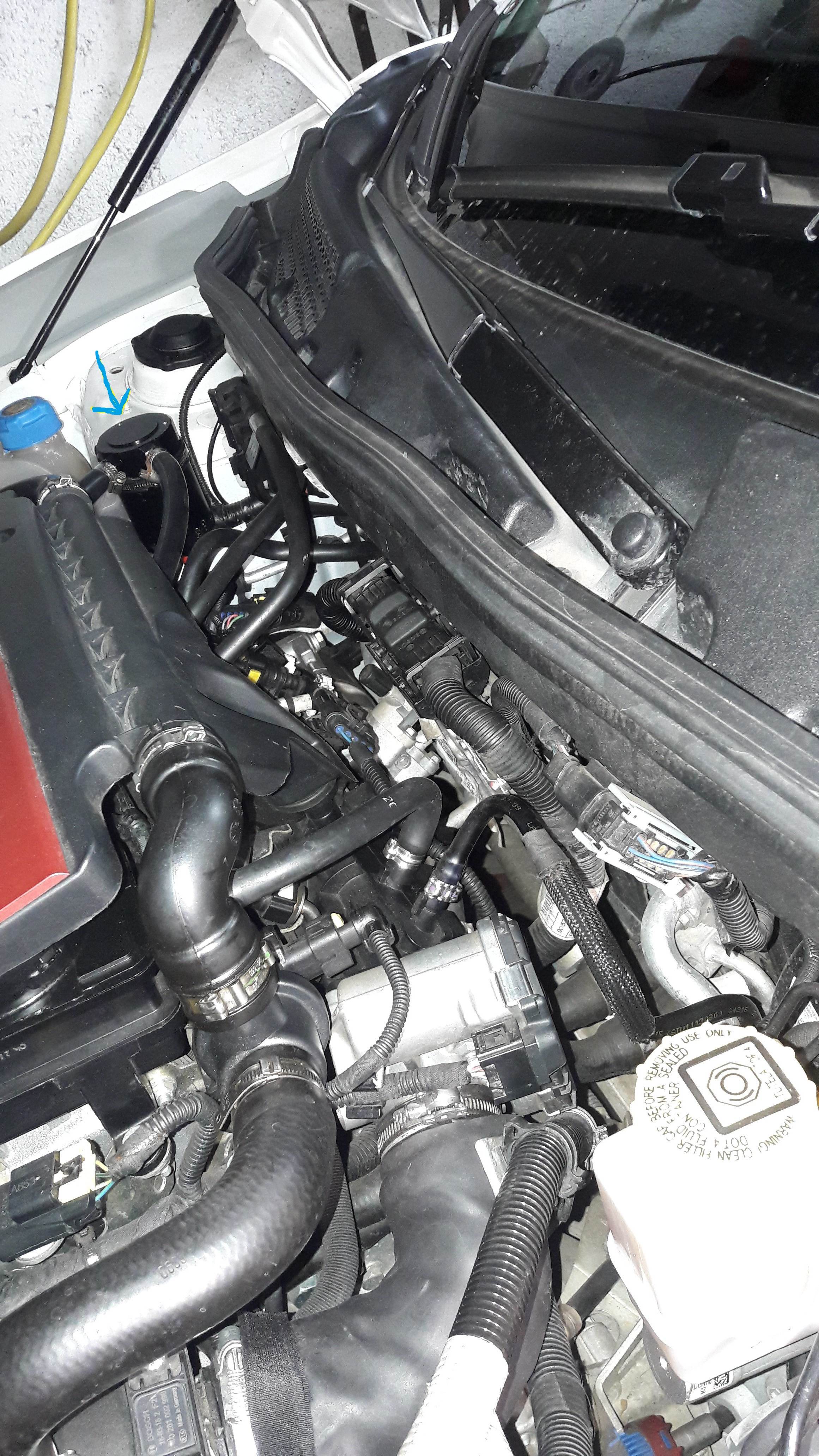

Per chi fosse interessato al mio pensiero sul decanter rimando a questa discussione
120cv - Chiusura ricircolo vapori olio
A voi interessa dal post 14 in poi.
Aggiungo una foto che mostra il mio decanter installato su passaruota della mia Giulietta in zona "fredda" ed è evidenziato con la freccia colorata.
Ecco la foto. La mia e' una 180. C'e' un connettore con 2 fili
