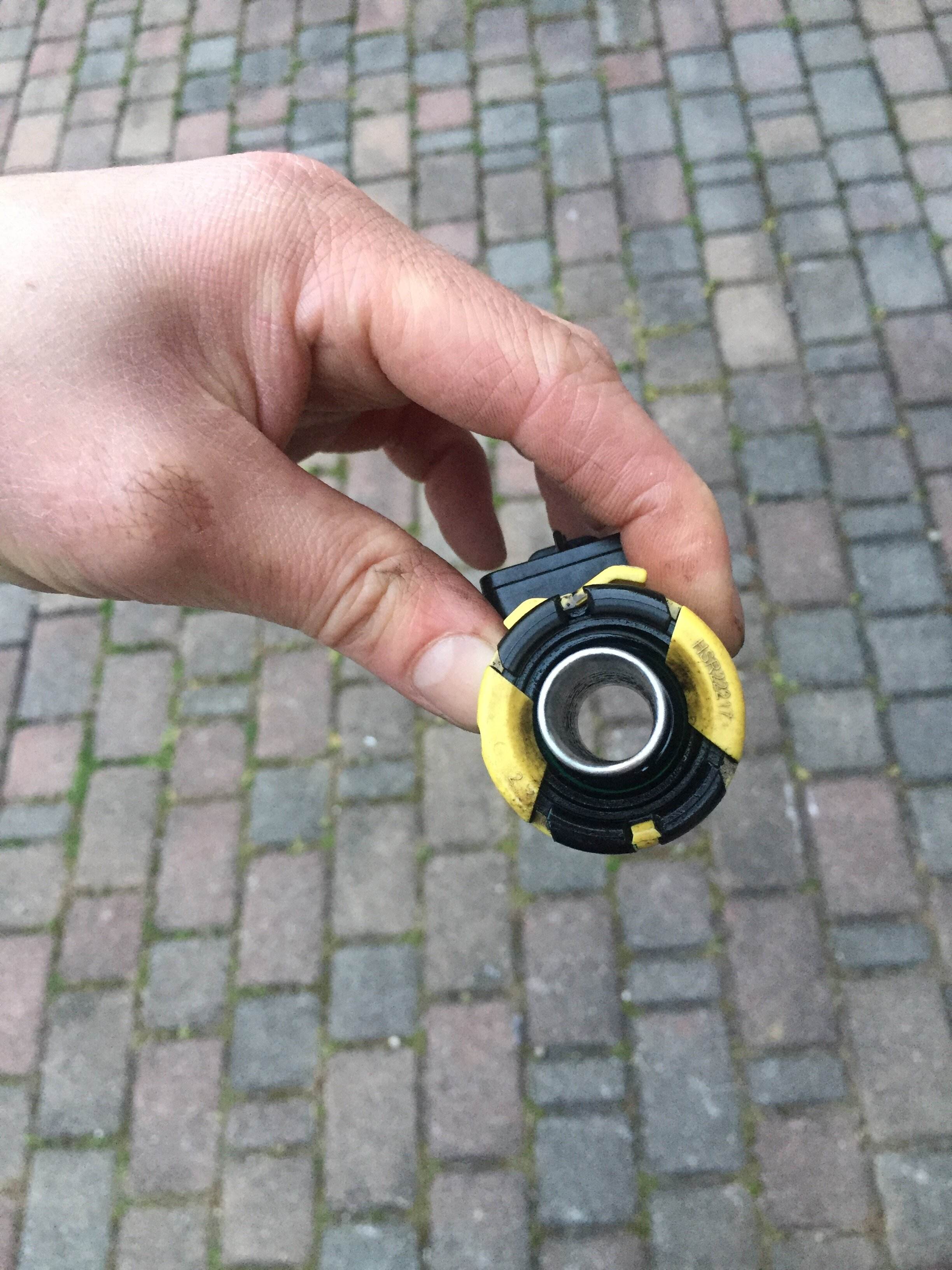

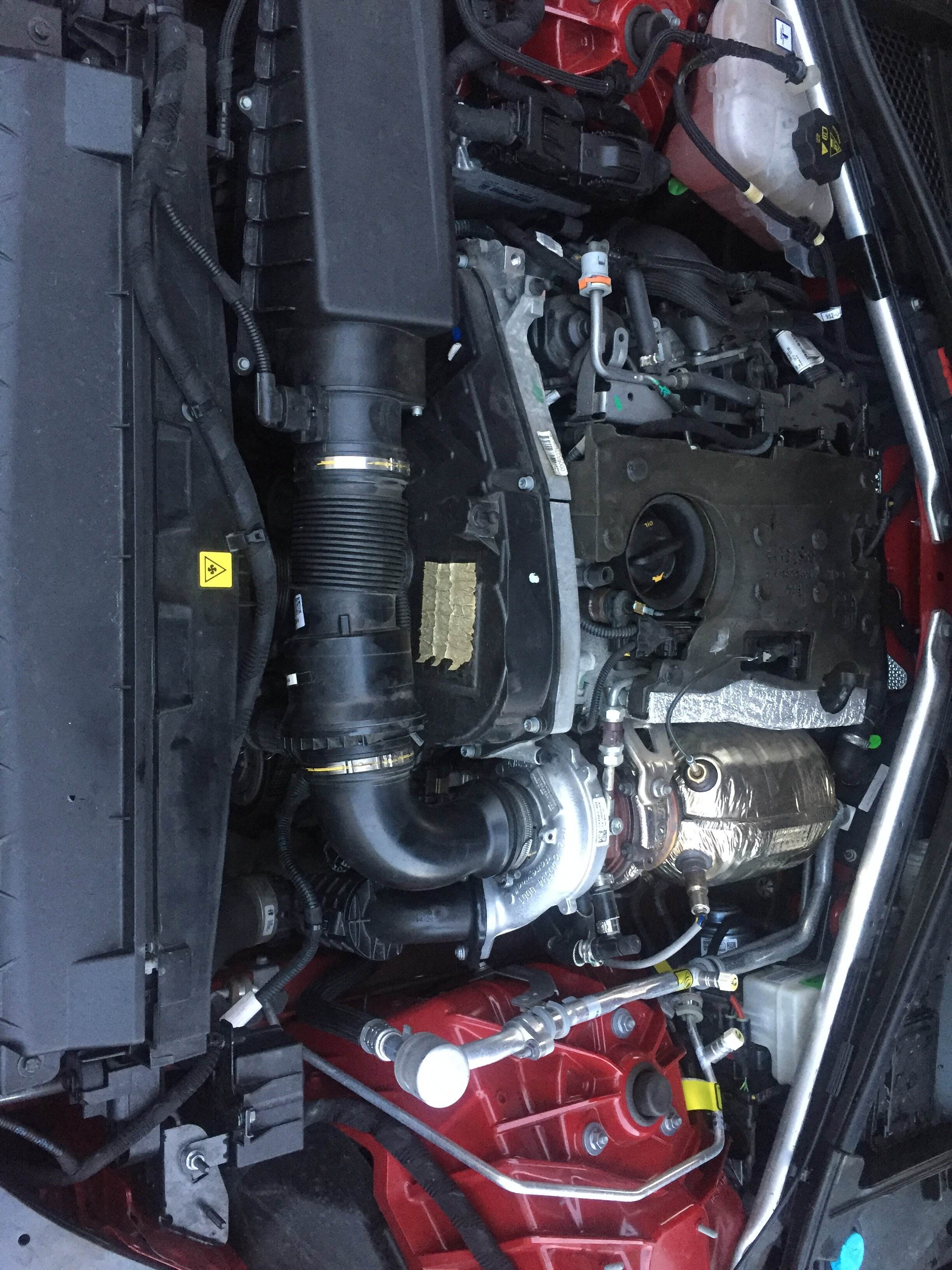

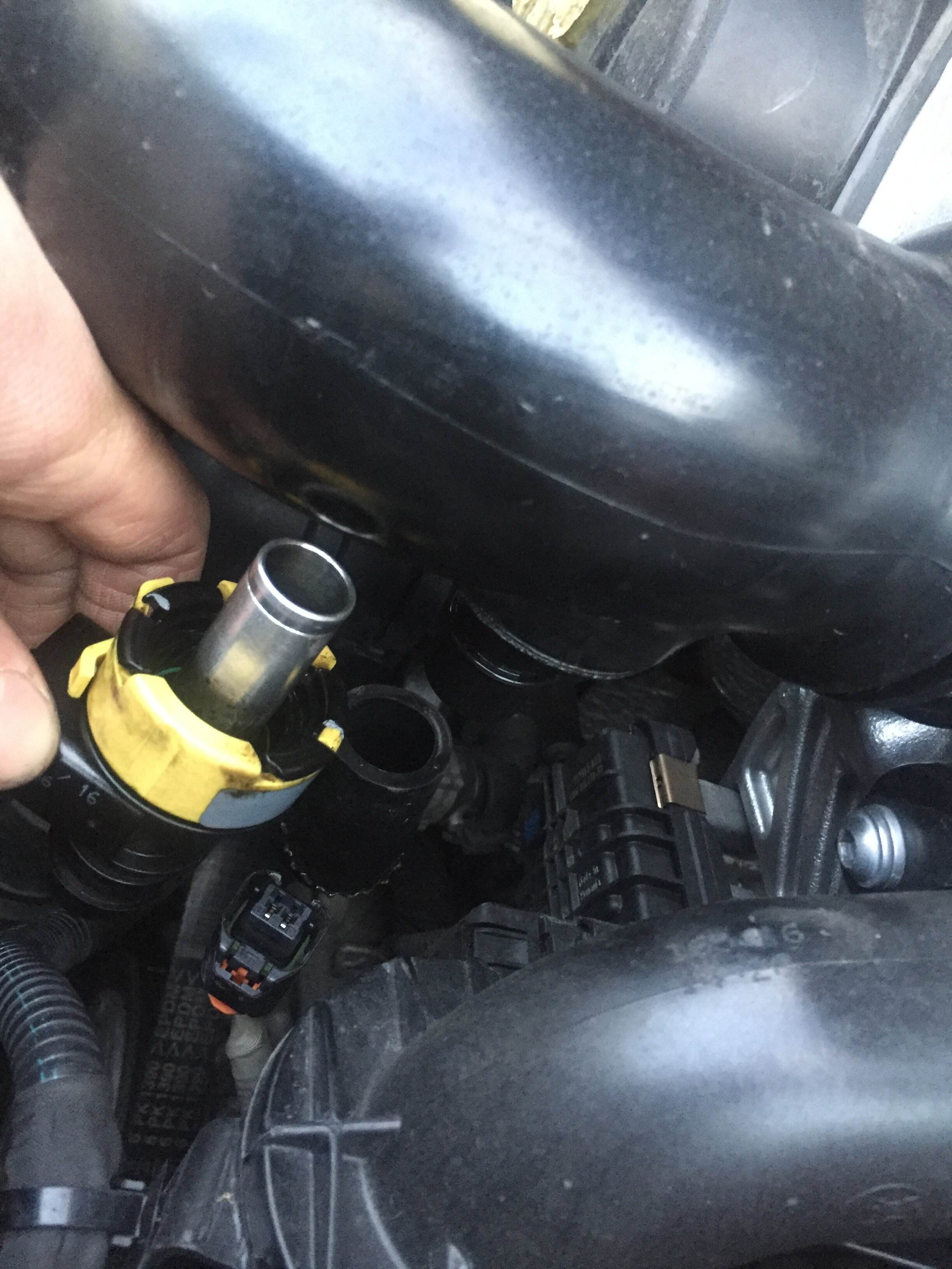

Presumo che il sensore sia a infrarossi, visto che alla altezza di esso nella parte interna noto dei piccoli depositi leggermente carbonizzati. Eccovi qua la soluzione, si monta un decanter tra il sensore e il blocco motore. Collegandoli con due tubi e fissandolo vicino al passa ruota. Così non si creano errori in ecu e si hanno meno vapori olio in camera di combustione
Reazioni: mrwest77 e VURT
Visualizza allegato 203280 Visualizza allegato 203281 Visualizza allegato 203282 Presumo che il sensore sia a infrarossi, visto che alla altezza di esso nella parte interna noto dei piccoli depositi leggermente carbonizzati. Eccovi qua la soluzione, si monta un decanter tra il sensore e il blocco motore. Collegandoli con due tubi e fissandolo vicino al passa ruota. Così non si creano errori in ecu e si hanno meno vapori olio in camera di combustione
Il tubo nella parte inferiore è in gomma? che diametro ha?
Si e in gomma ed è collegato con una fascetta di tipo francese al raccordo sul basamento invece sul sensore e solo inserito a pressione, purtroppo non avevo il calibro a portata di mano. Sarà sui 15/18mm
