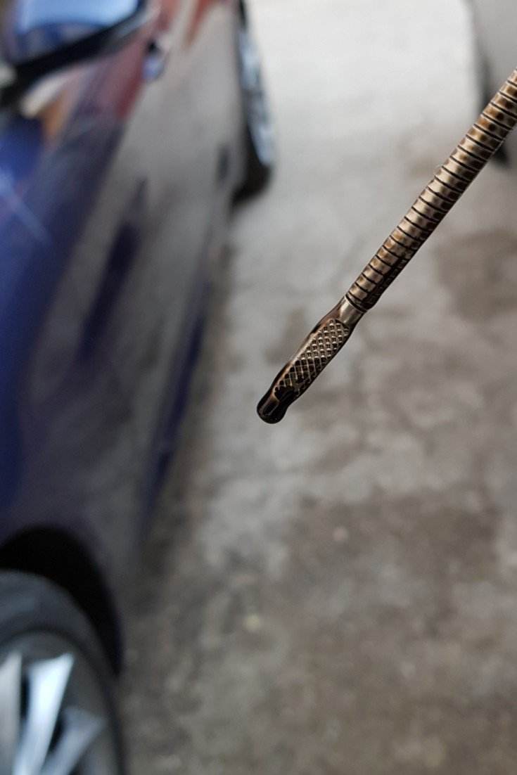

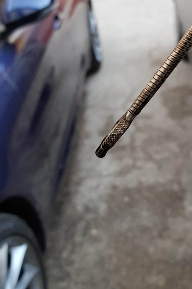

Auto spenta da 3 giorni, ho tolto poco più d'un bicchiere d'olio e ora il livello è così....
Reazioni: andreanero
Se non sbaglio i sensori olio sono tarati per controllare il livello per evitare che non cali, ma non sono convinto che controllino l'eccesso di olio... e se in officina invece che quattro litri ne mettono otto non penso che se ne accorga.
