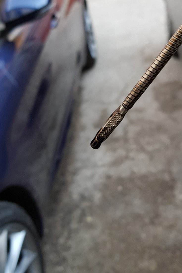

per quanto riguarda il cambio automatico non sono daccordo, quello della Giulia non mi fa rimpiangere il manuale, sarà che non sono più un pivello ? anni fa il cambio automatico lo metteva chi aveva problemi motòri, gli anziani .... come me, e le donne ... il contagiri se me lo togli vado in bicicletta. Tornando invece all'olio, avevo già scritto da qualche parte che al tagliando mi avevano fatturato 4,5 Kg (diesel 180cv), il livello era, al massimo quello elettronico, e leggermente sopra il massimo con l'astina, questo dopo 7.000 km dal tagliando, ora ho tolto, con siringa, tubicino e tanta pazienza 350-400 gr. di olio, il livello della macchina non si è mosso, l'astina, e per me è quello che conta, è 3 mm. sotto il max, posso capire la differenza allo stato attuale, ma che non si sia mosso per niente il livello elettronico togliendo l'olio lo capisco un po meno, ora vedrò di far analizzare l'olio per capire quanto, e se è diluito dal gasolio, la situazione in cui viviamo mi penalizza, ma vi farò sapere
Io il primo cambio alla mia ho messo tranquillo 4 kg e l'astina ti frega. Anche se ne metti 3 e controlli subito ti frega lo stesso,e il sensore a me segna sempre il max nonostante ne manchi 1/2 kg
Occhio che il sensore per limitare gli errori "da sballottamenti" fà la media dei livelli rilevati (su che tempi, non lo sò). ;)

In teoria, il sensore dovrebbe fare la misurazione solo a motore fermo prima dell'avviamento, esattamente come prevede la procedura old style con l'asta. L'unica variabile dovrebbe essere l'eventuale stop su area non perfettamente pianeggiante, ma con tutti gli accelerometri che ci sono sulla Giulia, non credo sia un grosso problema stabilirne l'esatta posizione nello spazio! ;-)

Il discorso dell'olio purtroppo è tristemente reale ed è il motivo per cui faccio ben poco affidamento sui sensori, preferisco l'astina in modo che posso verificare realmente la situazione.
Se non sbaglio i sensori olio sono tarati per controllare il livello per evitare che non cali, ma non sono convinto che controllino l'eccesso di olio... e se in officina invece che quattro litri ne mettono otto non penso che se ne accorga.
Nella Giulia controlla anche il superamento del livello max e lo segnala
