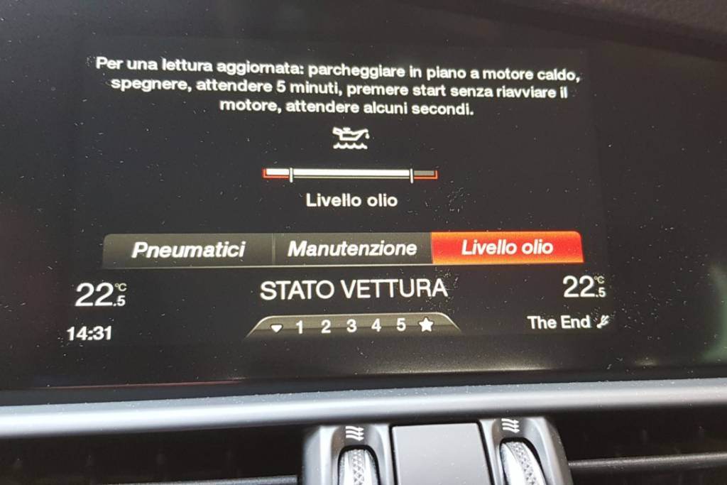

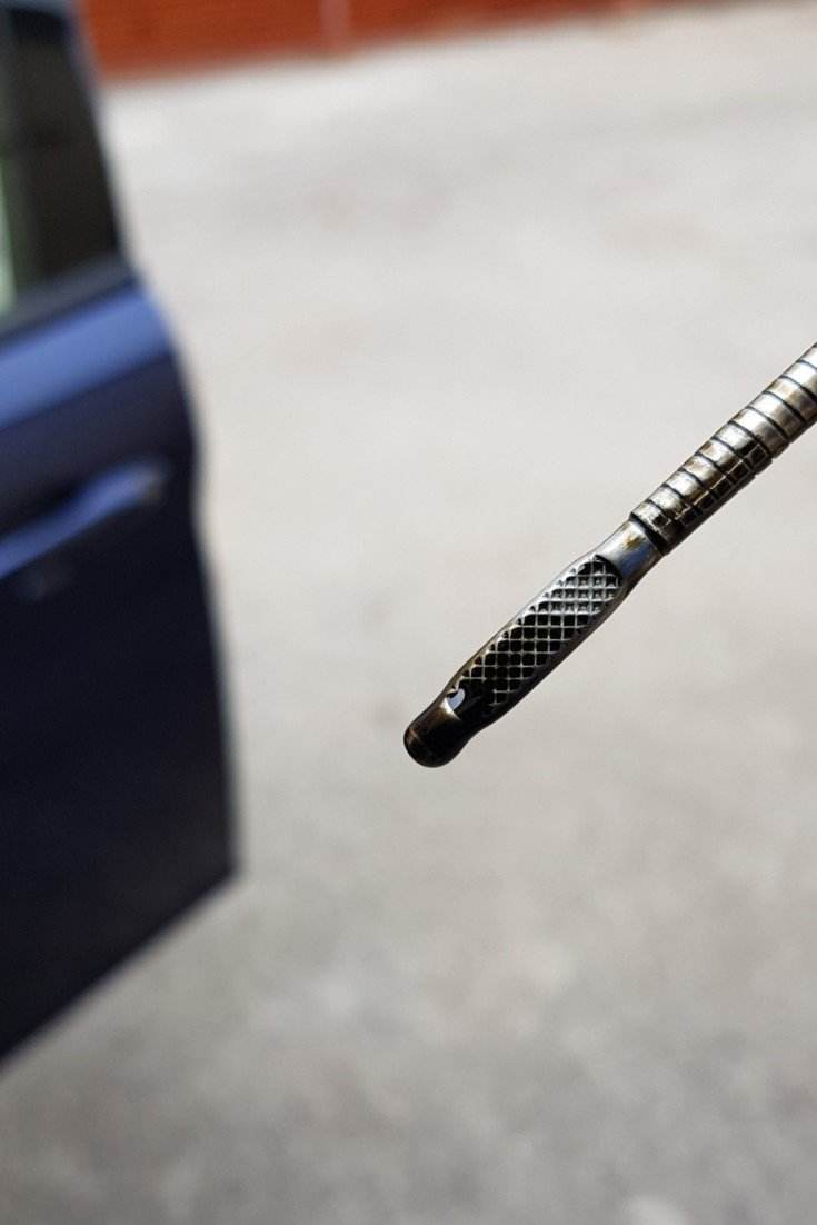

Aggiornamento,
Premetto che l'auto è nella stessa posizione di stamattina
Auto in moto per circa 10 min, poi ho atteso 20 minuti a motore spento e ho nuovamente misurato tramite stecca e controllato da monitor.
Il livello pare leggermente aumentato.....

Nella Giulia controlla anche il superamento del livello max e lo segnala
Si a me lo ha segnalato...purtroppo!!!
E ora mi ritrovo col condotto di aspirazione ed il filtro imbrattati dall'olio e probabilmente con la valvola EGR sporca.

Ti confermo quello che ha detto Vurt. A me è uscito l'avviso di livello olio eccessivo dopo il tagliando.

concordo che sarebbe assurdo, però nella spiegazioni fa riferimento al minimo.
dopodiché anche vincerago conferma che a lui segnalava l'esubero e quindi è un ulteriore conferma che funziona anche in tal senso.
il giorno dopo aver fatto il tagliando annuale a 9000 km....spia accesa!!!! eccesso olio motore...tagliando eseguito in alfa .....addebito di 4.5 lt olio...aspirato quasi un litro....sparita segnalazione ma anche il litro olio in eccesso..e puntualmente pagato profumatamente....
