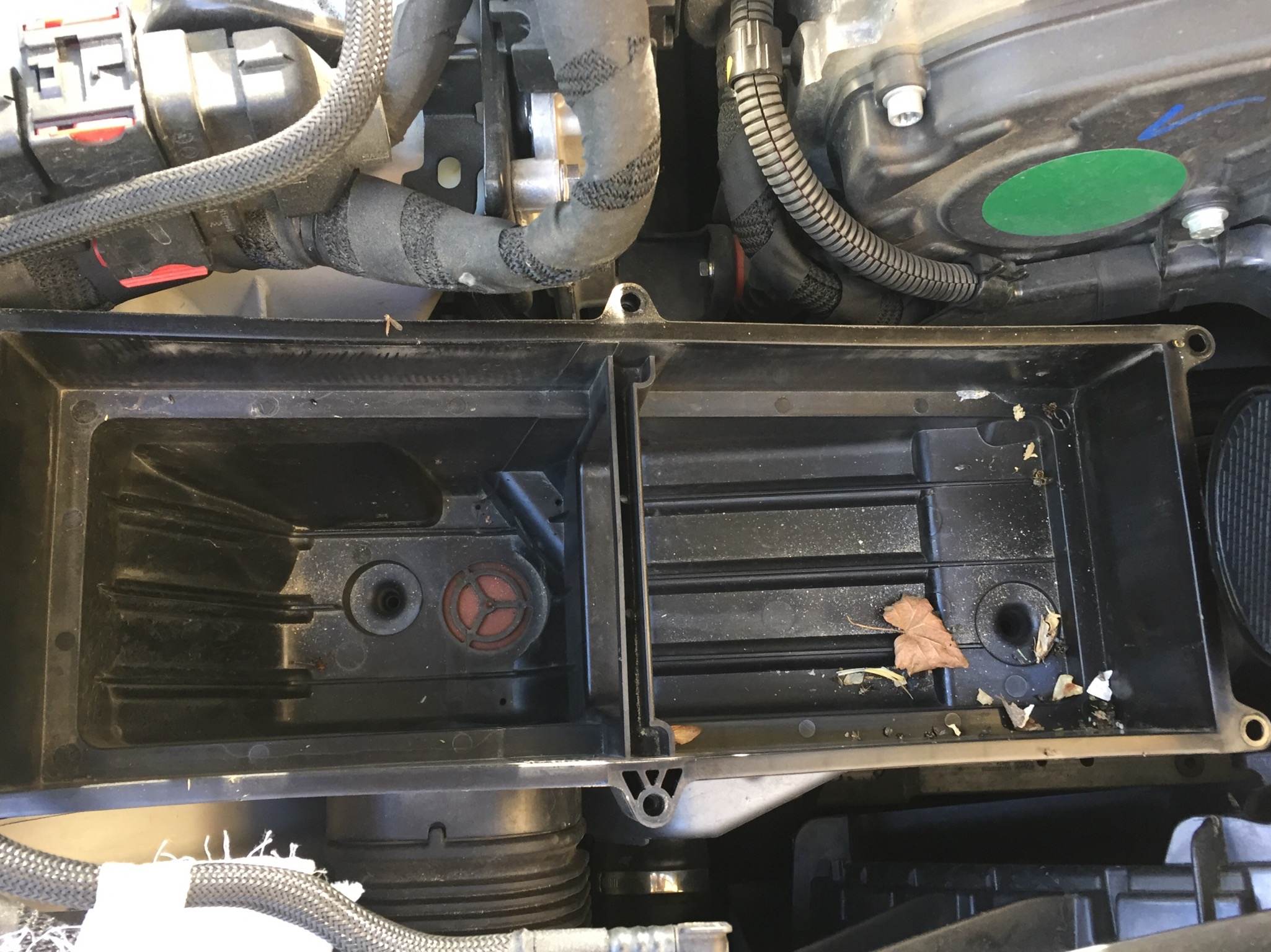

Ecco la condizione della cassa filtro della mia:
Il filtro e la sua cassa sono assolutamente asciutti. Per vostra statistica la mia ha 3 anni e circa 28000km, circa 10000 annui (quest’ultimo anno ne ho fatti di meno), ho fatto due tagliandi annuali ed aspetto la fine dell’emergenza per poterla portare a fare il terzo. Come scritto altre volte la uso quasi esclusivamente nel weekend ma quando lo faccio l’auto ha tutto il tempo di scaldarsi infatti non si è mai accesa la spia del filtro antiparticolato.

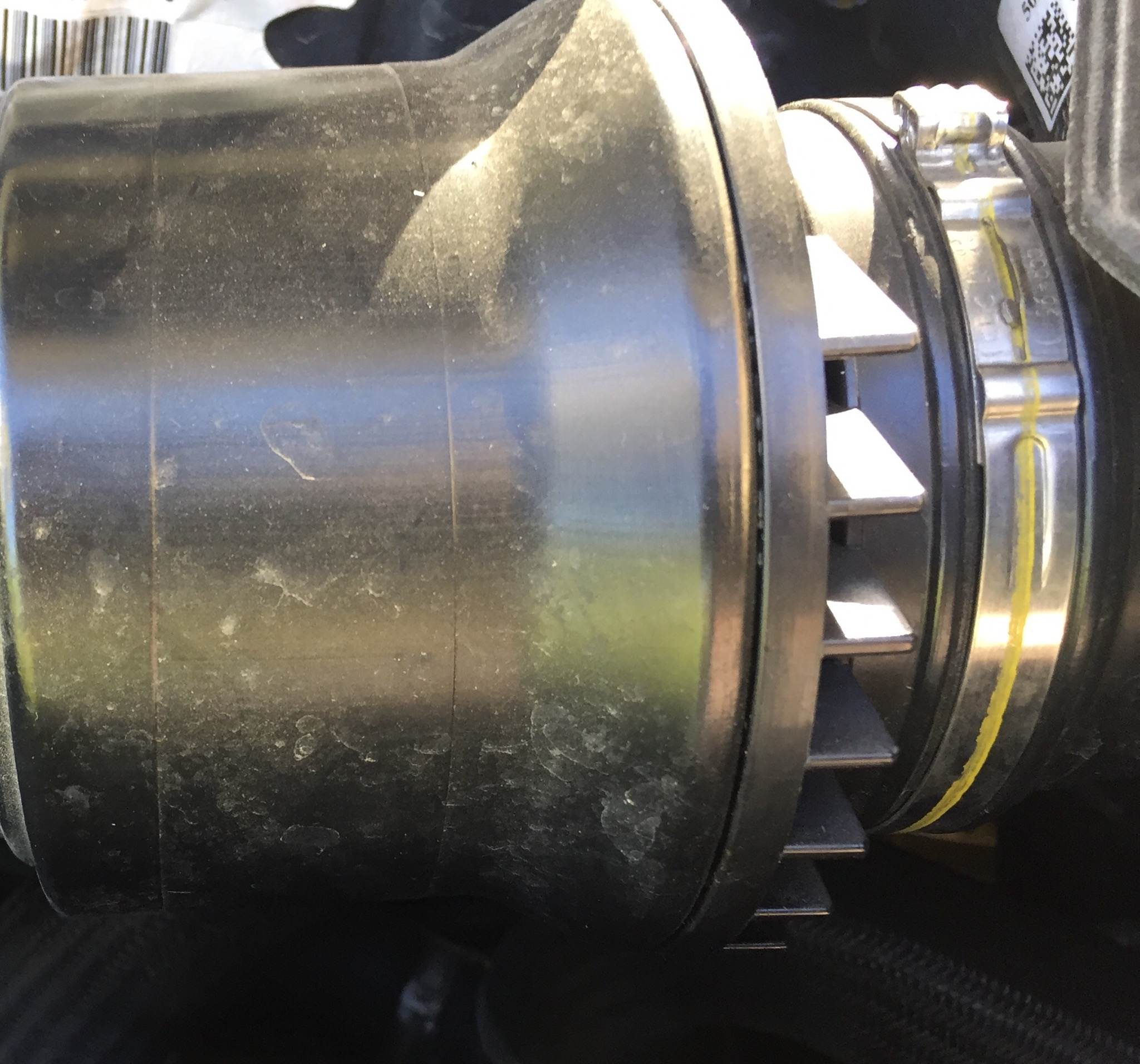

L’unico posto in cui ho trovato un leggero trasudamento di olio è sull’esterno di questo manicotto posto prima del debimetro:
La mia conclusione è che tratte abituali non troppo corte ed il livello dell’olio corretto in occasione dei tagliandi limitano o annulla il problema
