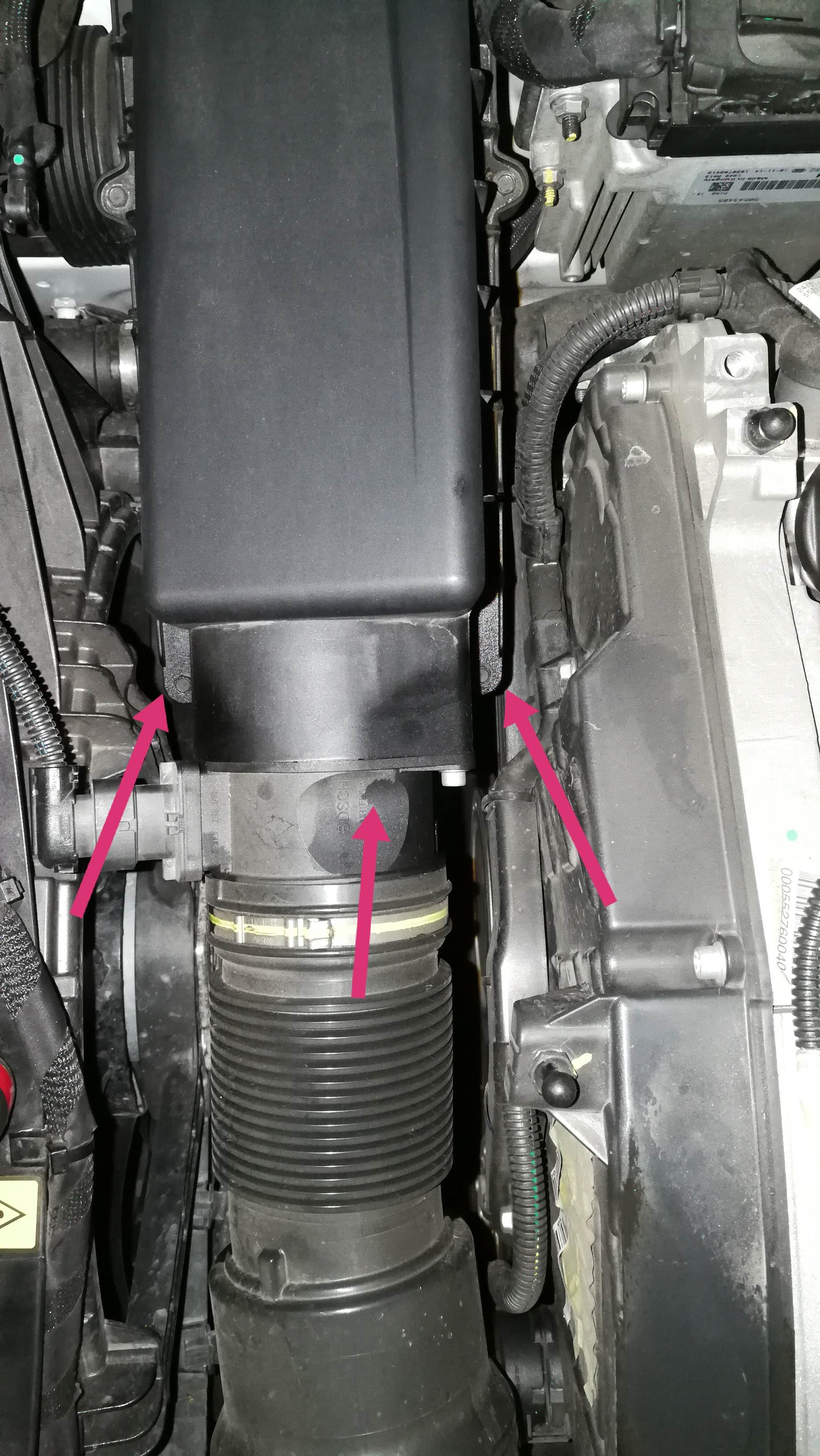

2.2 Diesel Filtro dell’aria pieno d’olio!!!
  • Autore discussione Autore discussione Renni
Semplicemente vergognoso...."è normale"...una barzelletta.
Ci vorrebbe qualcuno davvero coraggioso che, una volta notata la propensione della propria auto a manifestare questo comportamento, facesse un cambio olio mettendoci dentro un sintetico longlife Castrol o qualcosa di analoga qualità, e gradazione simile a quella prescritta (tipo l'EDGE 0W30)...comincio seriamente a pensare che sia colpa dell'olio...
Bisognerebbe capire cosa contemplano le specifiche che le varie case richiedono ai lubrificanti, in particolare cosa richiede la Fiat 9.55535-DSX e DS1, per confrontarle. Io credo che alla fine utilizzando un buon olio di marca, raccomandato anche da altri costruttori su motori paragonabili, danni non se ne facciano. Però un minimo di dubbio rimane sempre e bisogna ammettere che su questo i responsabili marketing delle varie case hanno lavorato bene, ottenendo ottimi risultati.

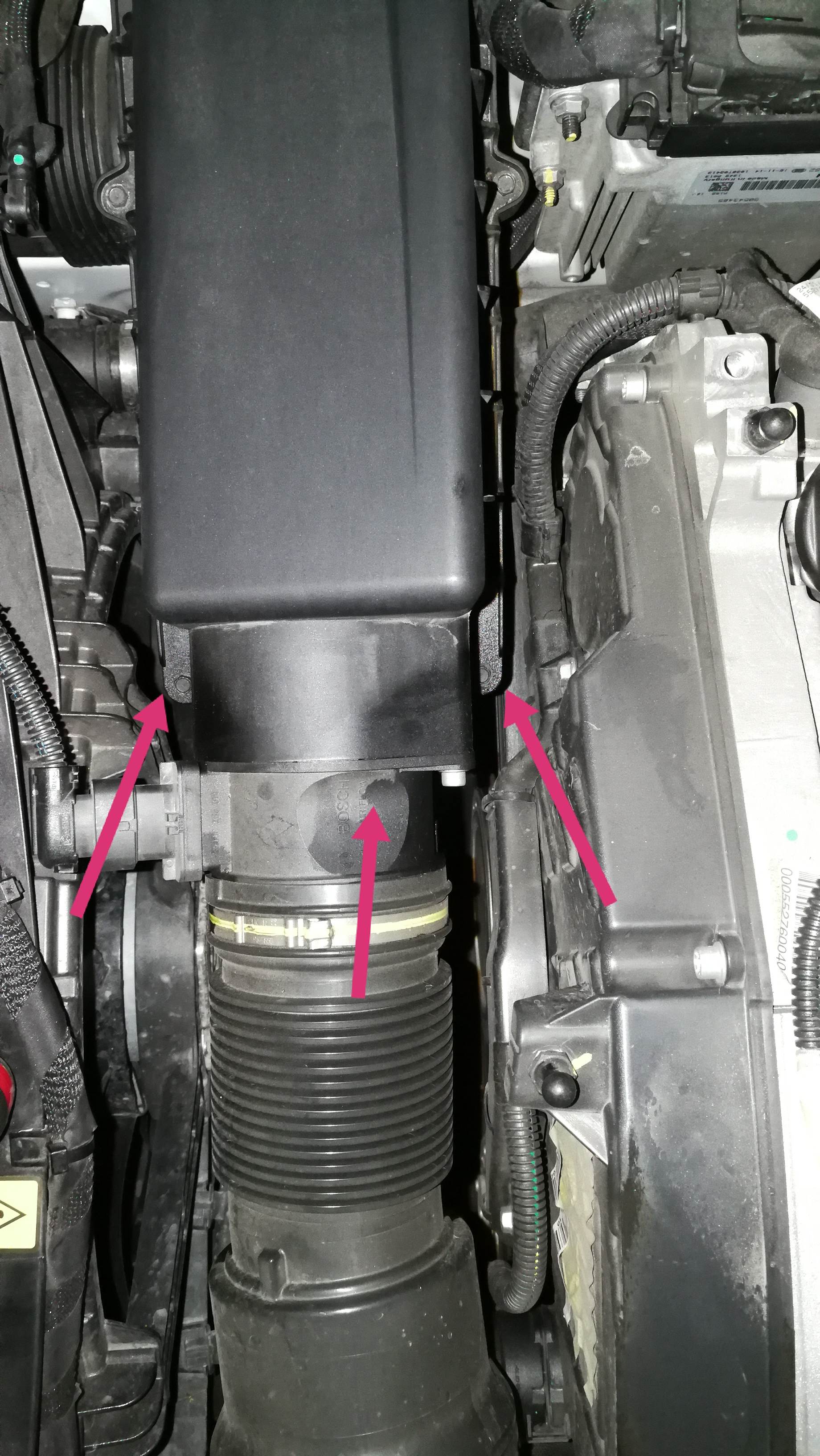

Io mi sono insospettito proprio per quello. Si vede dell'olio che trasuda in corrispondenza delle due viti di fissaggio,
