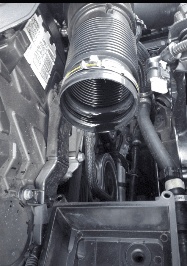

2.2 Diesel Filtro dell’aria pieno d’olio!!!
    207.5 KB · Visualizzazioni: 314

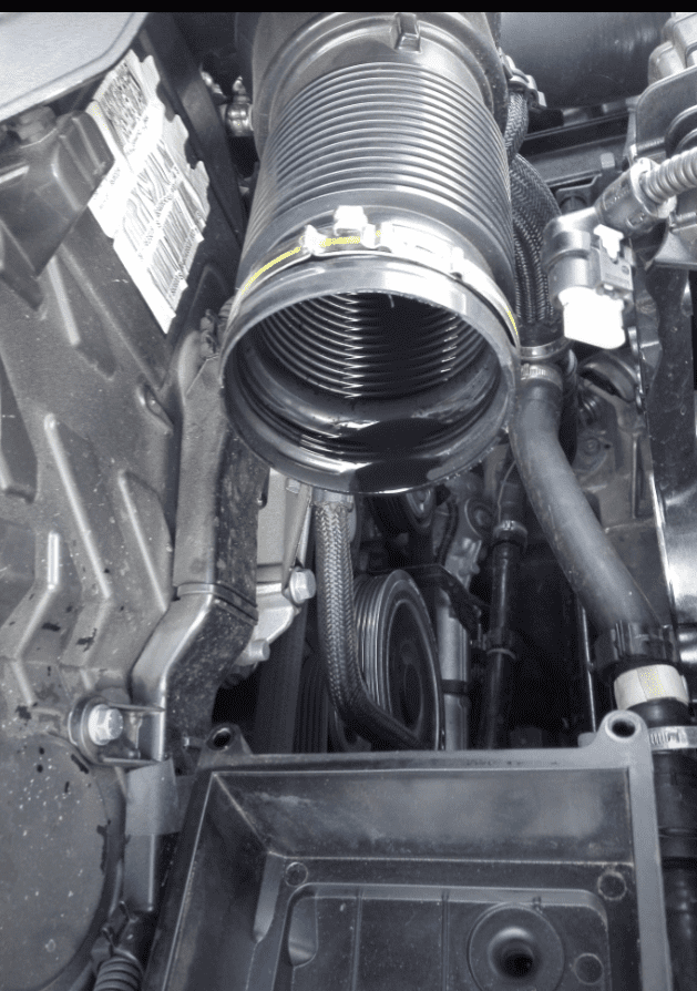

    207.5 KB · Visualizzazioni: 298

sulla mia giulietta 2000 jtdm.... trasuda e cala il livello nella coppa... su giulia da problemi di calo del livello olio o solo di imbrattamento di filtro e tubazioni?

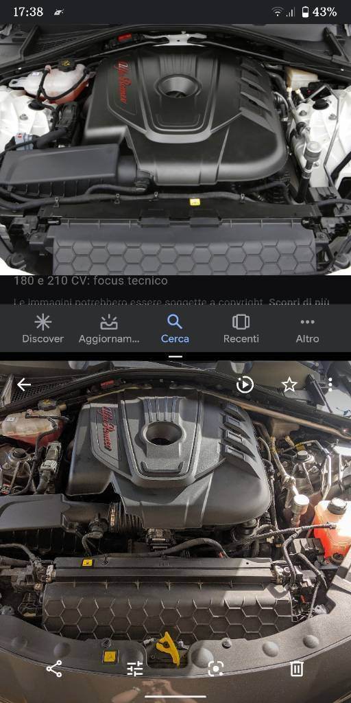

Questo è un 160cv con la nuova scatola filtro come quella in basso in questa foto (che credo sia la veloce di Piezo77)??
In questa configurazione si vede bene che il tratto di immissione del tubo è in pendenza, arriva più in alto, ed oltretutto il debimetro è molto più lontano rispetto alle versioni più vecchie. Tutte soluzioni positive per il contenimento di questo fenomeno.
