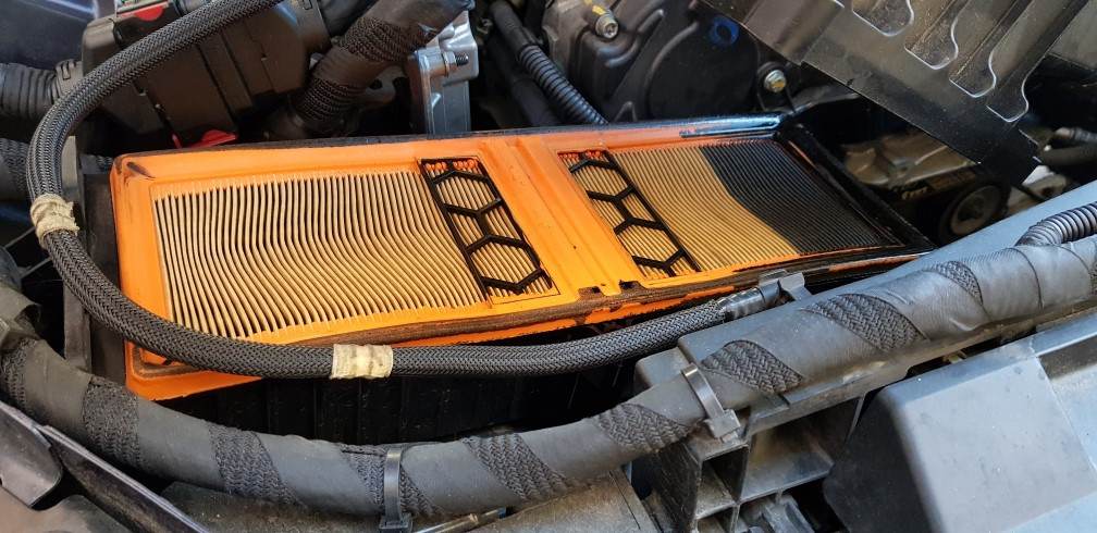

filtro sostituito a ottobre 2019, macinati poco più di 9000 km con uno stile di guida soft, livello olio pieno da display e quasi pieno da stecca

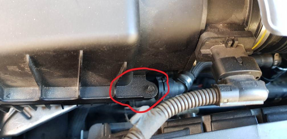

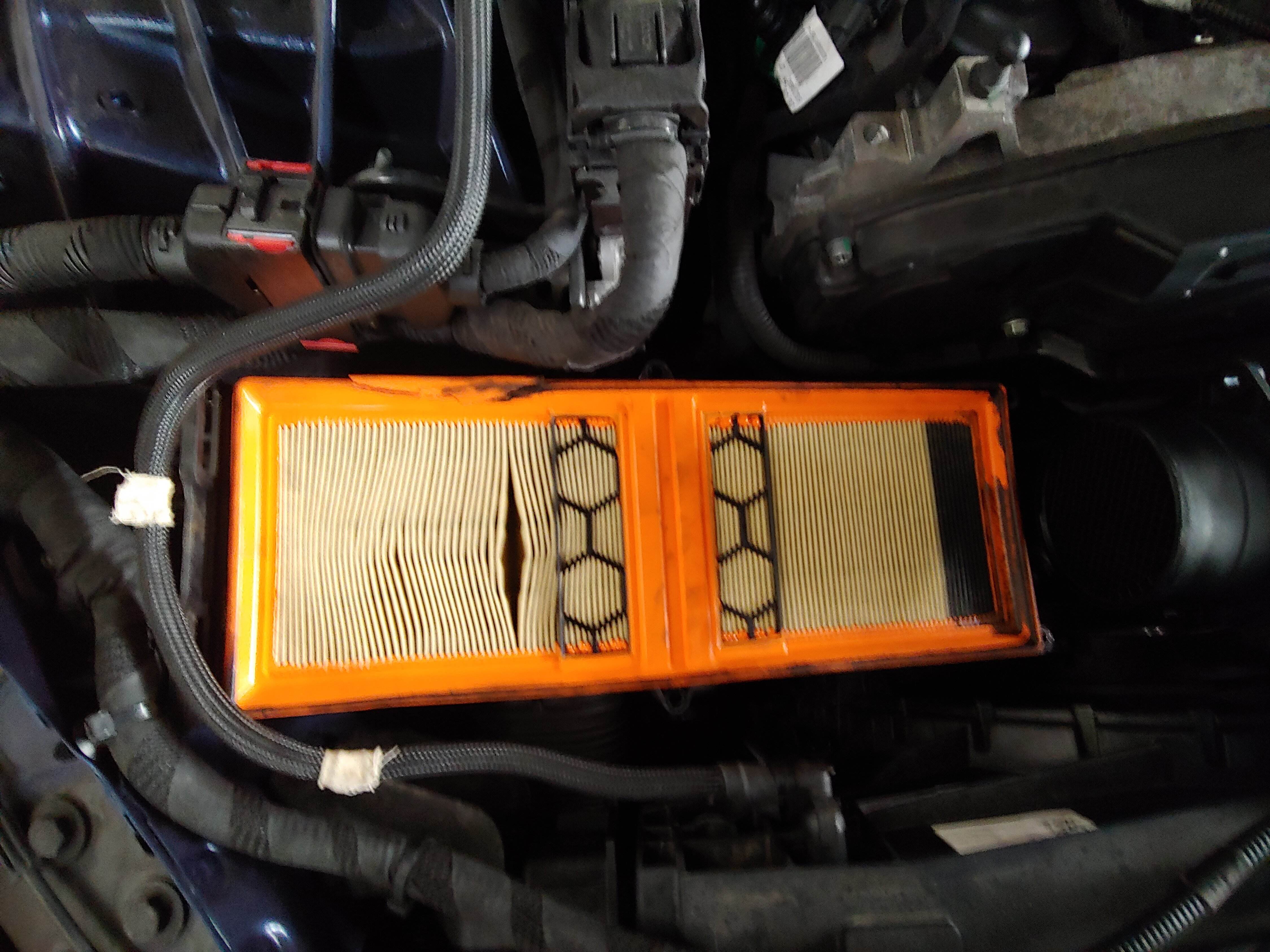

il primo segnale me lo da la presenza di olio nella zona che ho cerchiato
Visualizza allegato 203049

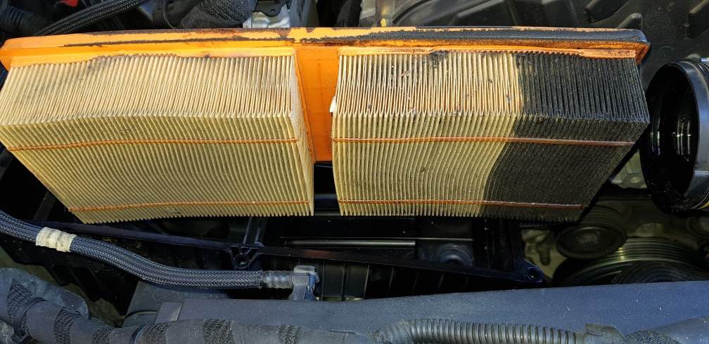

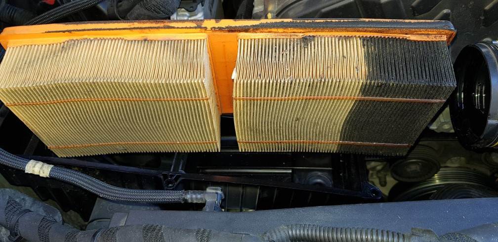

ecco il filtro
Visualizza allegato 203042 Visualizza allegato 203043

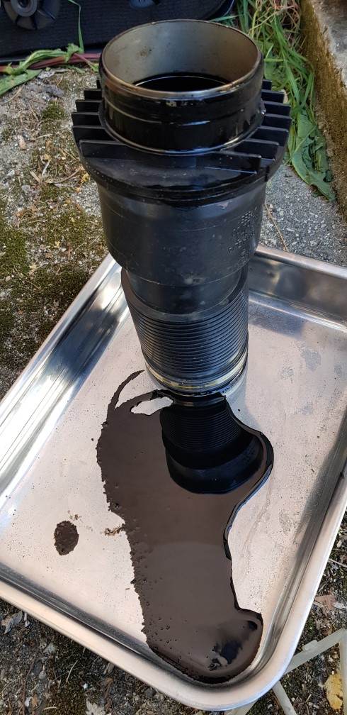

all'interno dello spezzone del condotto ho trovato questa quantità d'olio
Visualizza allegato 203044
Visualizza allegato 203046

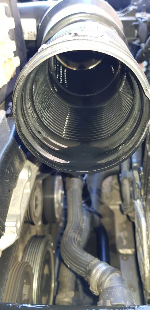

dopo aver rimosso anche lo spezzone di condotto, trovo olio pure nel condotto in curva
Visualizza allegato 203045

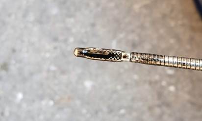

livello olio
Visualizza allegato 203051

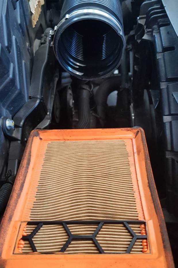

Aggiornamento

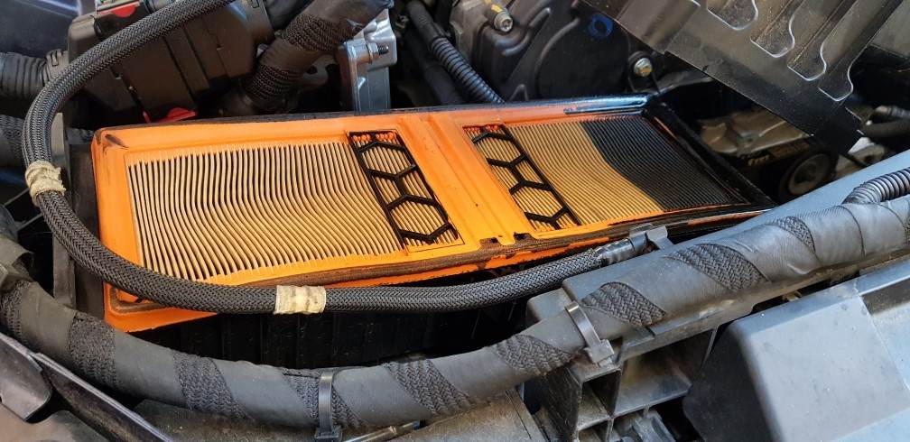

Ho percorso circa 3500 km ed ora la situazione è questa
Il filtro non è imbrattato ma nel condotto si nota un po' d'olio
Il livello dell'olio era sul massimo, quindi è aumentato.....
ho tolto oltre un litro d'olio e ne ho rabboccato il tanto che bastava per portare nuovamente il livello a metà tra il minimo ed il massimo

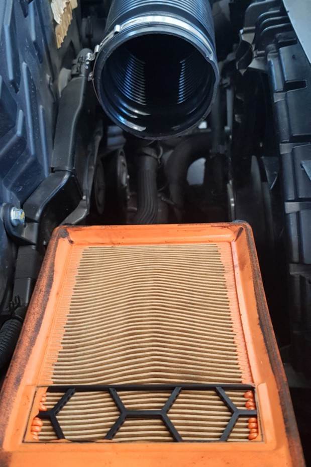

Aggiornamento
Visualizza allegato 209311
