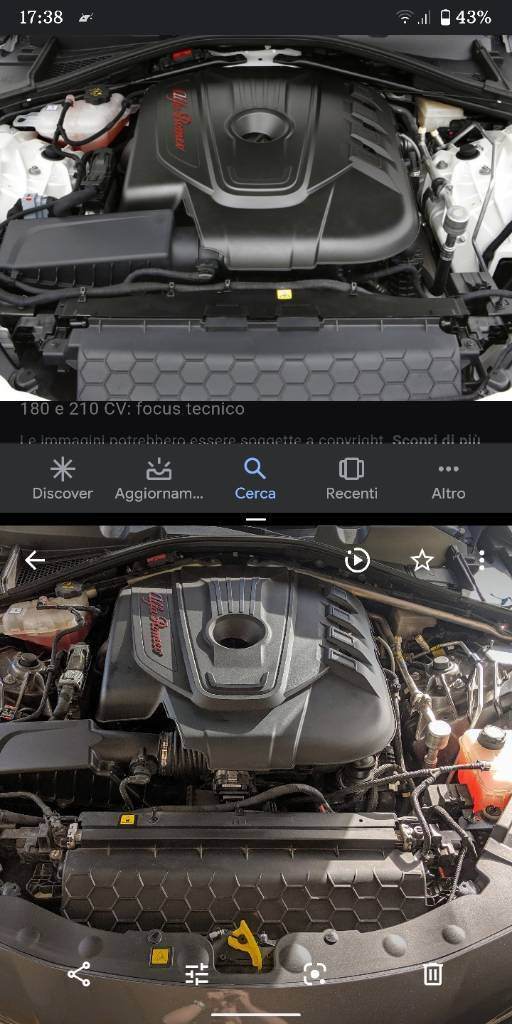

Questo è un 160cv con la nuova scatola filtro come quella in basso in questa foto (che credo sia la veloce di Piezo77)??
In questa configurazione si vede bene che il tratto di immissione del tubo è in pendenza, arriva più in alto, ed oltretutto il debimetro è molto più lontano rispetto alle versioni più vecchie. Tutte soluzioni positive per il contenimento di questo fenomeno.

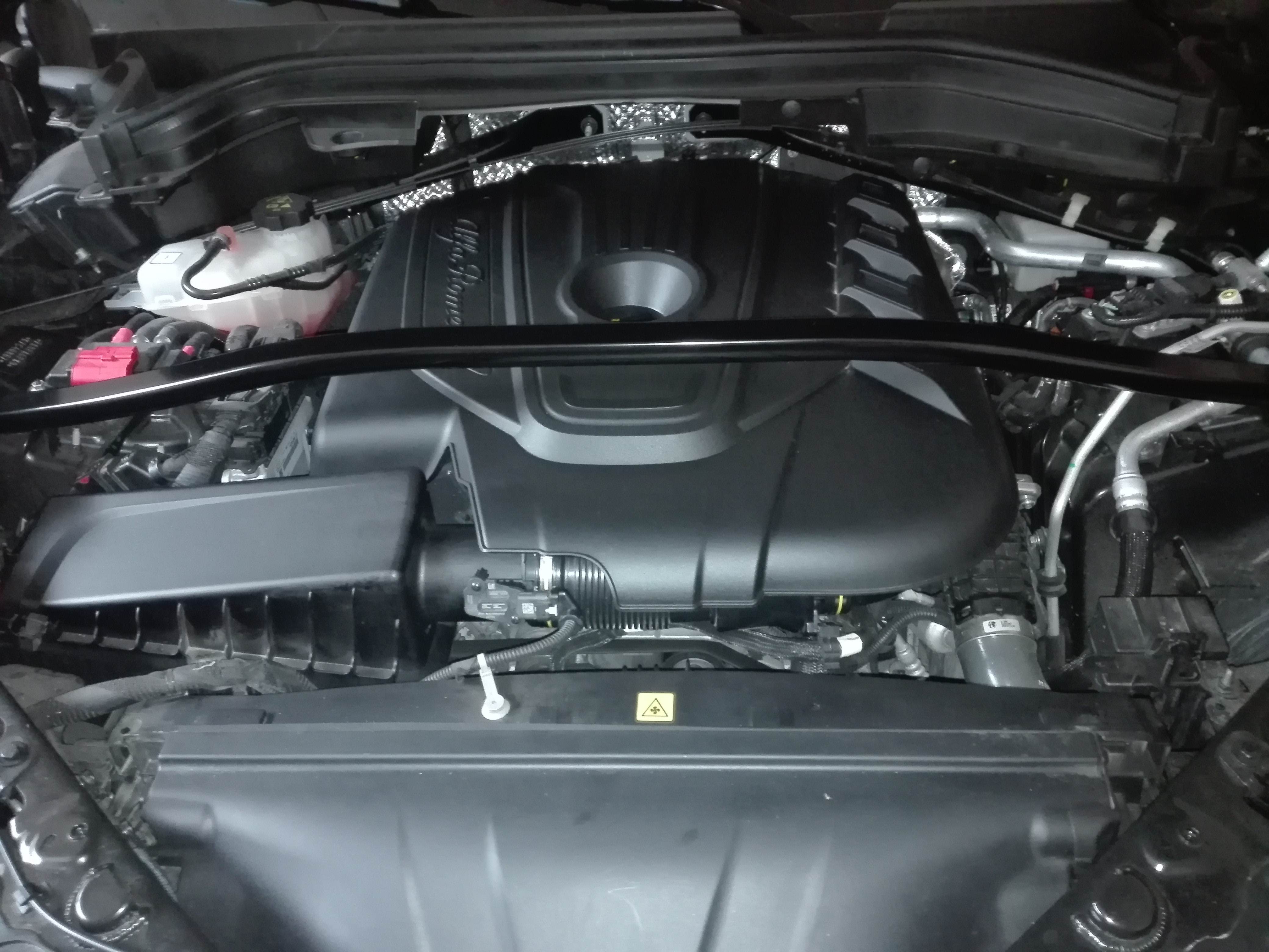

Questo è il mio 160 CV (Stelvio) produzione settembre 2018, che, come scritto sulle pagine di questo argomento, dopo 6000 km dal tagliando, ha 5 elementi fel filtro aria imbrattati di olio.
(Sempre ammesso che il filtro aria sia stato sostituito come da fattura)...
Ora l'auto ha circa 23000 km

Yess my car
Domandona!
Nella seconda foto (quella in basso), sulla destra si intravede una vaschetta che contiene quel liquido rosa che nella mia non ce.... cos'è?

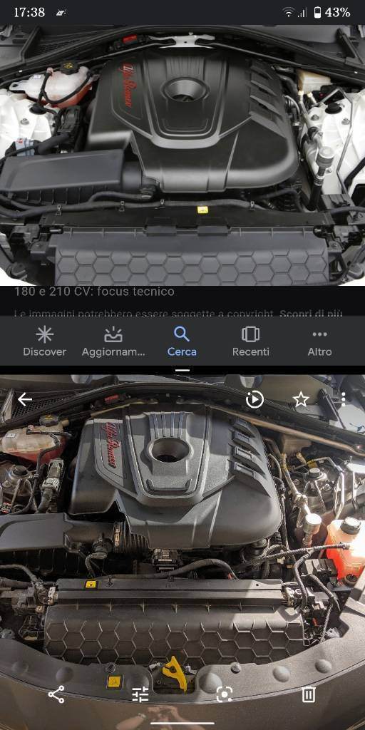

Domandona!
Noi non ce l'abbiamo perchè abbiamo i modelli da poveri. Quella li è la vaschetta del circuito di raffreddamento secondario, presente solo sui 210hp. Nel link di seguito c'e' uno schema dei circuiti e anche altro.

Domandona!
Nelle versioni 2.2Jtd da 210cv; i 2.0 T4 MAir ; 2.9 V6 hanno una seconda vaschetta di liquido di raffreddamento.

...non solo, si trova anche sulla versione 180CV ECO advanced efficiency...in pratica sui diesel che vengono chiamati FULL.
quelle che io ho chiamato "versioni non da povero", includendo la mia fra quelle da povero.;);)
