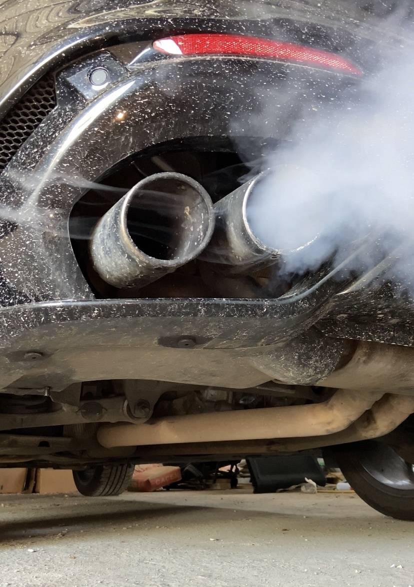

Buongiorno , Abbiamo da poco riscontrato un problema sullo Stelvio quadrifoglio verde 510cv aziendale . E' stato fermo per un po' di tempo e quando siamo andati a riaccenderlo ha cominciato a espellere una quantità importante di fumo bianco (con leggero odore di olio ) per i primi 10 secondi . Ci abbiamo girato per almeno 400 chilometri e il problema sembrava essere risolto ma dopo qualche giorno all'accensione ha ricominciato (Ripeto solamente all'accensione e a motore freddo per qualche secondo ) . L'unica nota positiva è che la nuvola di fumo che produce ora è sensibilmente inferiore a quella delle prime volte . Cosa potrebbe essere ? Olio non adeguato che trafila nelle valvole oppure i gommini usurati delle valvole stesse che a freddo fanno passare olio ?

dalla foto sembra che il fumo esca da un solo terminale.
si effettivamente ho notato anche io che lo fa maggiormente sullo scarico sinistro e in particolare quello sulla destra . Stamattina lo abbiamo accesso e non ha fatto nessun fumo....è un evento che si verifica senza una logica
Da verificare allora lo scarico se il livello olio motore non e' calato e/o non cala.
Esce solo da un terminale perche' la valvola allo scarico e' chiusa.

Cio' premesso, la/ le candele dei cilindri interessati potrebbero svelare qualcosa. in aritmetica avevo zero e quindi 6:4 non mi torna in unità.
terminali in condominio? non conosco lo schema del bolide. vado di nafta: 4:2.
Aldilà delle valvole chiuse su i terminali più esterni è sempre maggiormente lo scarico sul fianco sinistro a espellere fumo, potrebbe essere un problema quindi di una bancata?

Premesso che ha ragione camionaro, voglio dire la mia. Il fumo se bianco bianco è vapore acqueo e potrebbe provenire o da condensa negli scarichi che evapora appena accesa, e non c'è da preoccuparsi. Più grave se venisse dall'impianto di raffreddamento e allora vorrebbe dire che trafila dalla guarnizione detta testata di una bancata. In questo caso però dovrebbe consumarsi visibilmente il liquido. Se il fumo e bianco azzurrino e puzza allora è olio e sono le fasce
