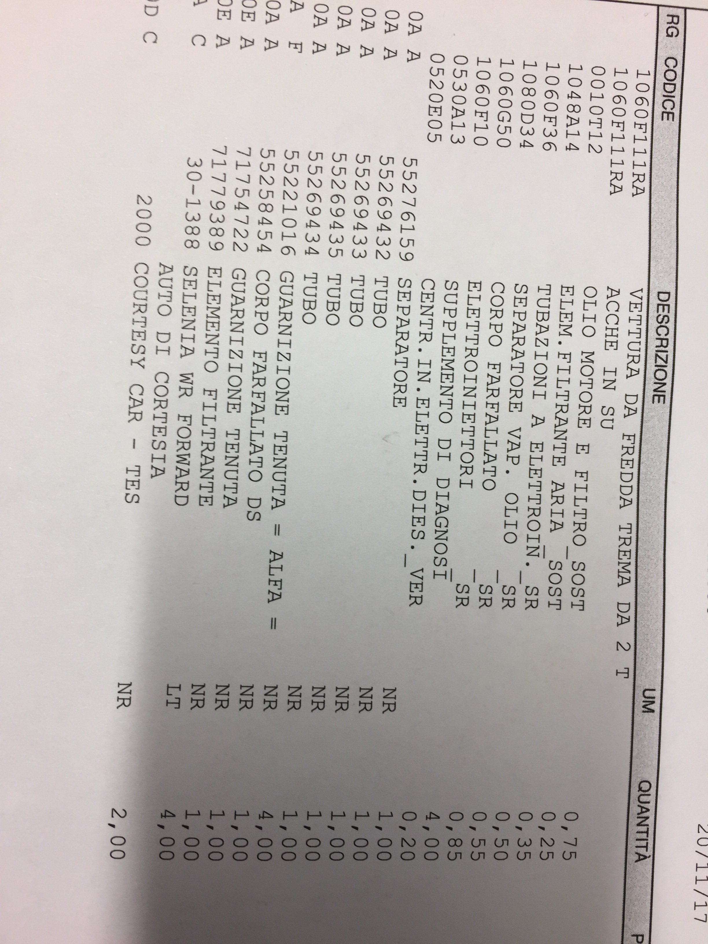

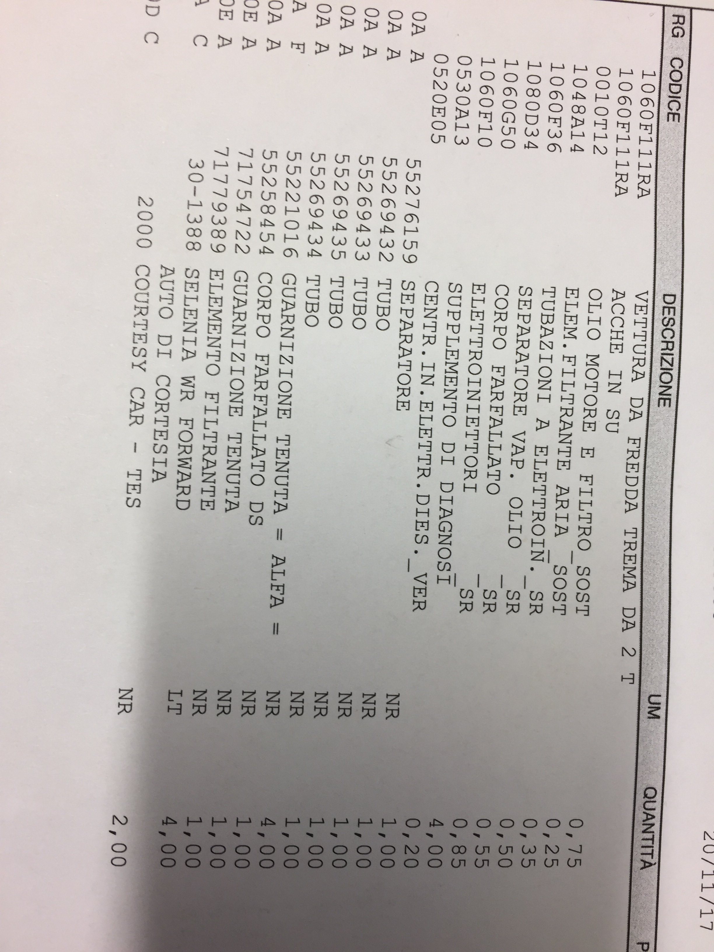

Ciao a tutti. Scusate il ritardo nel darvi notizie in merito ma non trovato il tempo fino ad ora.
Ricapitolando, la mia Giulia è rimasta in officina per circa un mese, ora tutto ok, il problema dei colpi irregolari è stato risolto cambiando alcuni pezzi., allego foto della fattura (in garanzia). Devo dire che a parte lasciare la macchina per tanto tempo in officina mi ha fatto soffrire, ma Alfa e Autorama sono stati davvero gentili e professionali.
Visualizza allegato 159969
