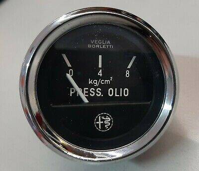

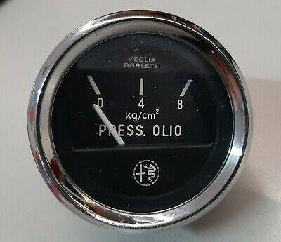

Si, non possono essere 40 bar in quanto non solo le tubazioni dovrebbero molto robuste ma anche filtri e radiatori. Senza contare che la pompa assorbirebbe una bella fetta della potenza del motore.
Comunque l'unità di misura dell'epoca era il kg/cm2, su alcuni strumenti era anche indicato. Quelli che avevano "uno zero" in più, utilizzavano il Sistema Internazionale ossia il N/cm2.
Piuttosto mi meraviglia il fatto che ti preoccupi dei paraoli, la pressione è misurata nel circuito "forzato", non dove lavorano i paraoli.
Stai facendo il ragionamento (errato) che fà qualcuno quando si aumenta di pochi millimetri il livello in coppa....
Visualizza allegato 235020
Si è vero per i paraoli....più che altro scoppierebbe il filtro olio ed anche volendo la pompa dell'olio non potrebbe mai portare l'olio a 40 bar, quello indicato da te in foto è uno strumento ante 70, la Giulia Super 1,3 indica i valori con scala da 0 a 80...in Newton in Alfa non lo ho mai visto
