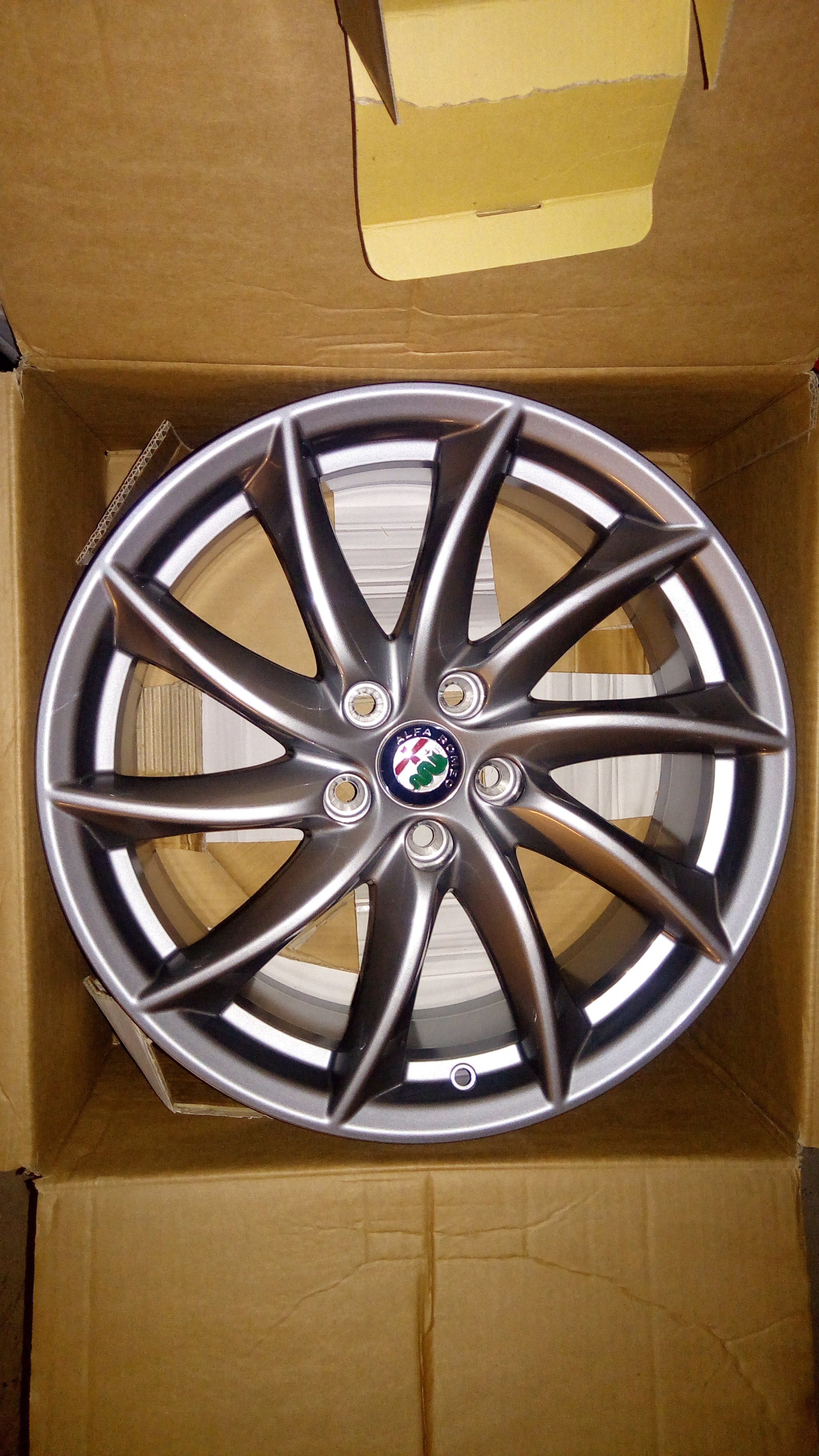

Ho i cerchi (da 18" a turbina, 8J Ant, 9J post -vedi foto-) uguali a quelli di serie.
Sono in attesa della consegna delle termiche:Visualizza allegato 148289 Michelin Pilot Alpin PA4 225/45 R18 95V (Ant) e 255/40 R18 99V (post)

hai preso 4 cerchi 18" a turbina 8J ?
con i cerchi 9J, le gomme dietro dovrebbero essere 255/40 (le gomme 225/45, pur con circonferenza uguale, sono "strette" per i cerchi 9J, che hanno il canale largo 2,54 cm in più rispetto a quelli 8J)

forse dai post recenti non si è ben capito. Io monto nella configurazione originale i bruniti a cinque cerchi a 18 pollici.
La tua spiegazione non fà una piega...grazie
Il consiglio del gommista è stata quello di usare per le invernali la stessa "larghezza".
