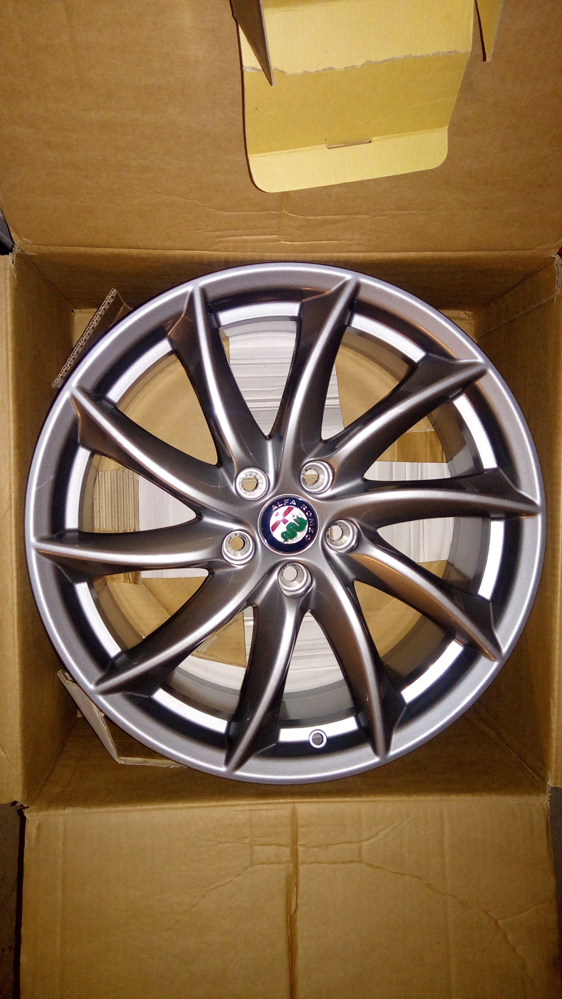

Ho i cerchi (da 18" a turbina, 8J Ant, 9J post -vedi foto-) uguali a quelli di serie.
Sono in attesa della consegna delle termiche:
Michelin Pilot Alpin PA4 225/45 R18 95V (Ant) e 255/40 R18 99V (post)
