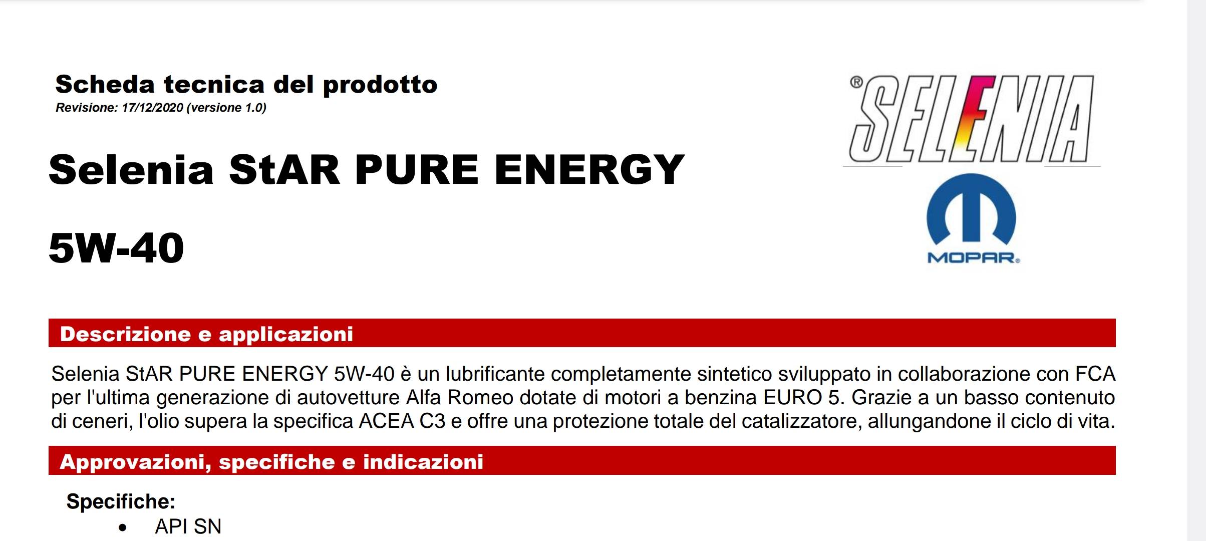

giusto per fare un confronto, l'olio originale prescritto da fiat/fca per tutti i motori a benzina con supercazzola euro settordici 5/6 era il selenia stAR pure energy 5W40 (DOVE AR STA PER ALFA ROMEO). A questo punto, da come dici, la specifica FIAT S2 prevede che la viscosità cinematica a 100°C non debba scendere sotto i 13.5 cst giusto?

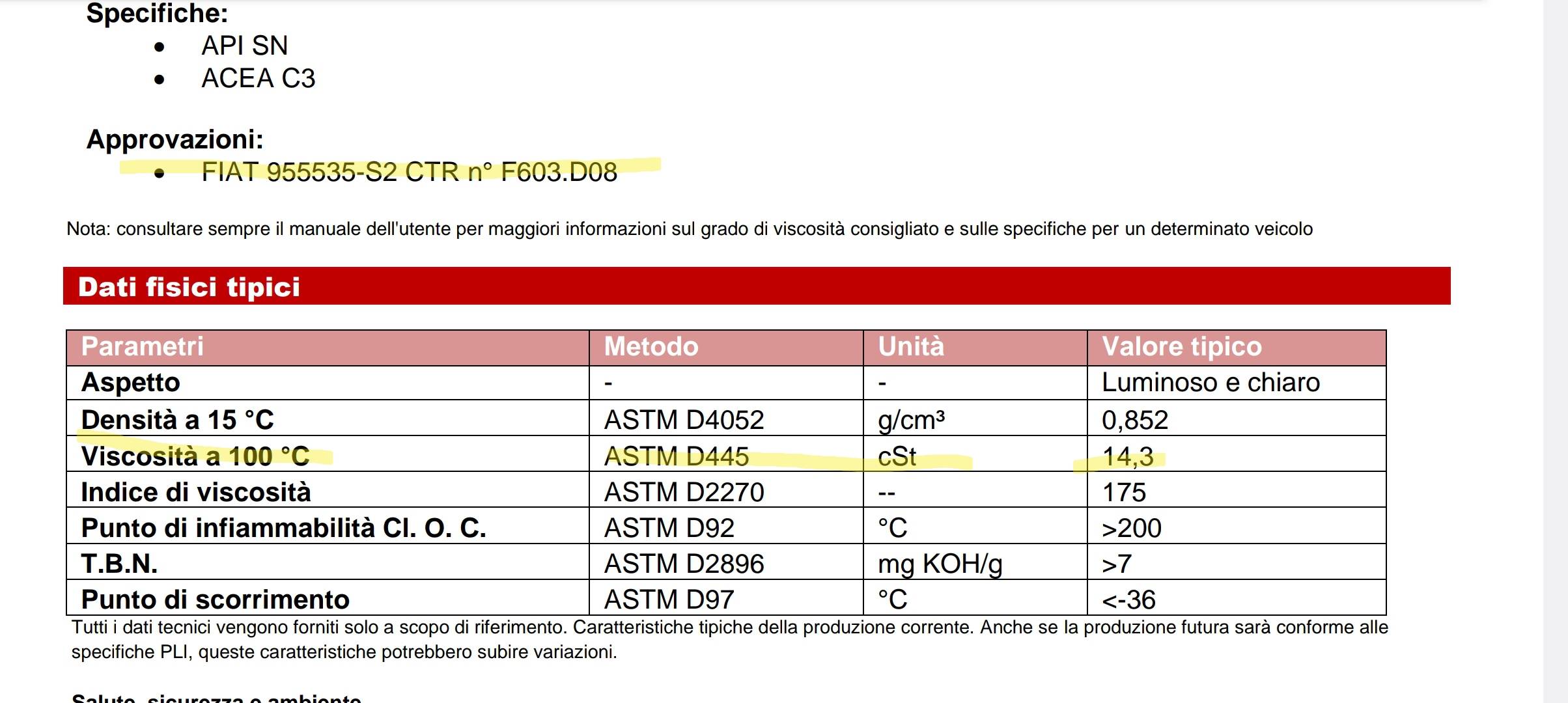

Scheda tecnica del selenia stAR pure energy 5W40

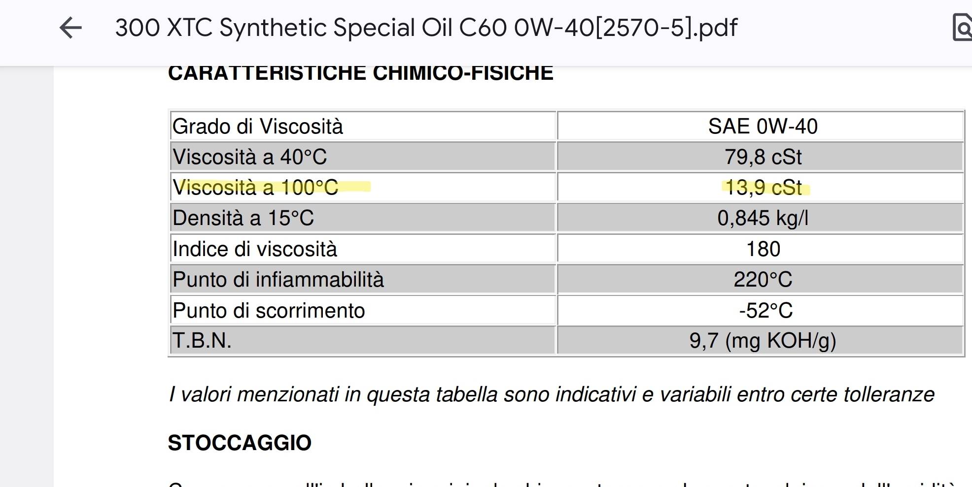

Qui sotto invece abbiamo bardahl XTC C60 0W40

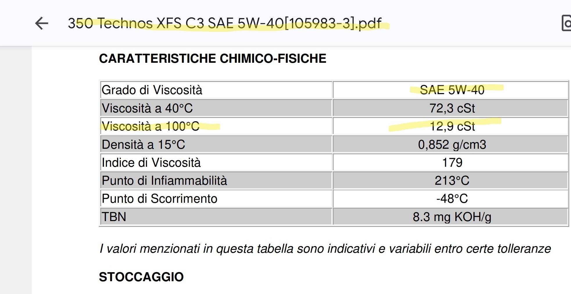

E qui il 5W40 XFS latta giallo verde

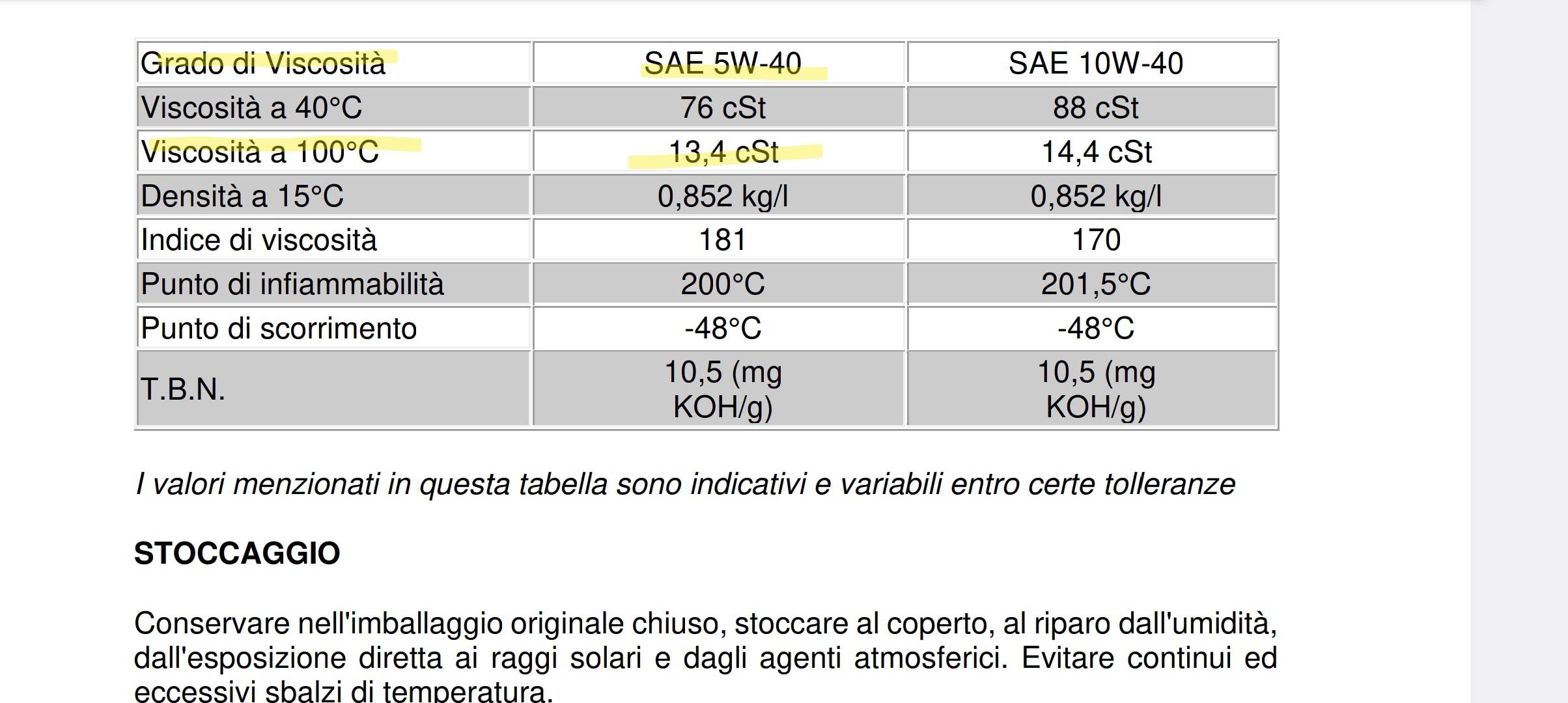

Qui sotto altra scheda relativa alla serie XTC C60 linea bardahl. Comparativa 5W40 latta giallo-rossa

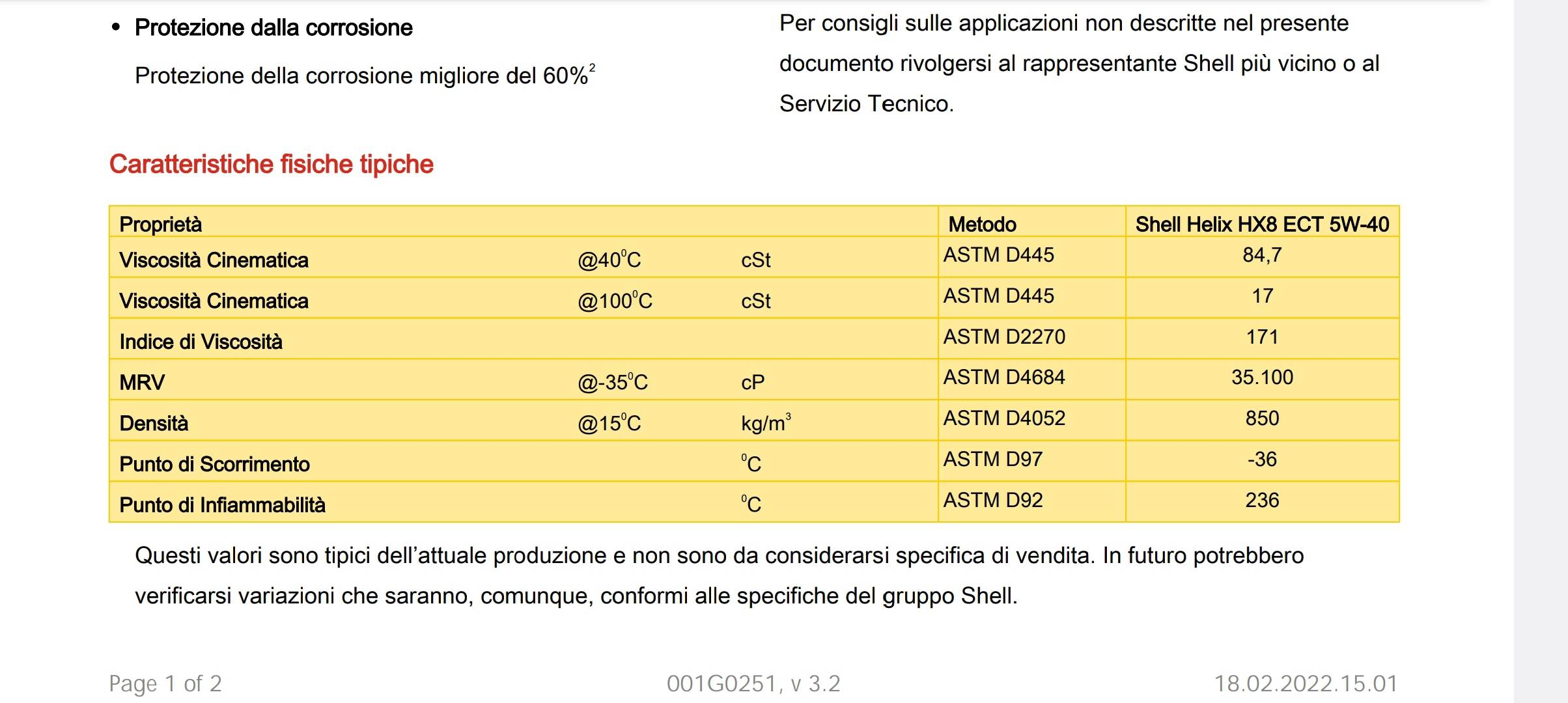

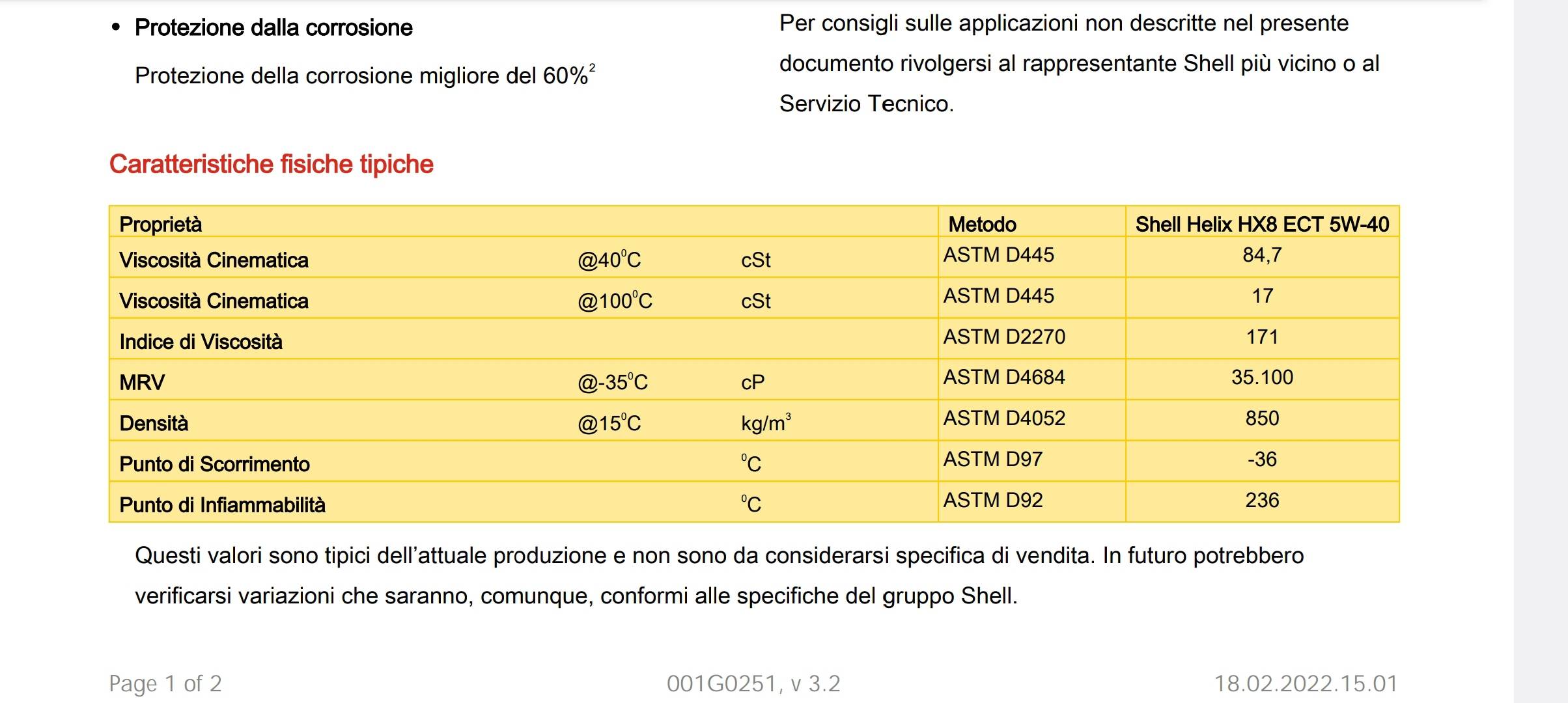

Comunque è notevole il valore di viscosità a 100°C di questo shell, addirittura 17cst sostanzialmente a pari valore di un 10W50 ~ 15W50 di qualità.
Visualizza allegato 274715

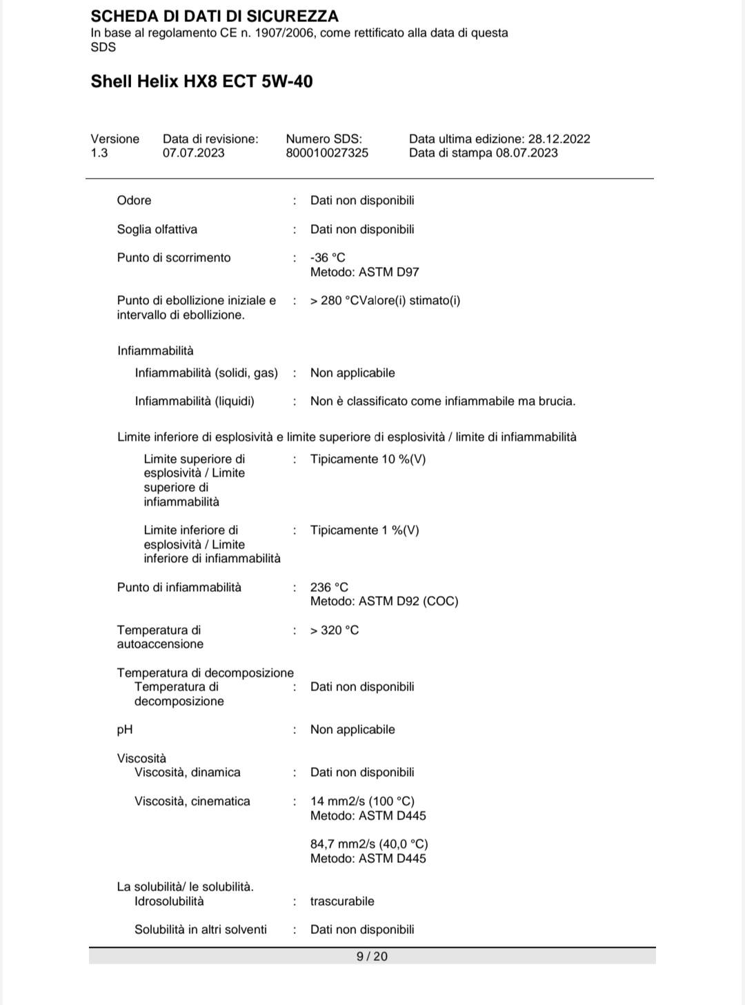

Quel valore è un refuso nella scheda tecnica in italiano, non potrebbe essere un W40 del resto. È 14 nella scheda di sicurezza e nelle schede tecniche in tutte le altre lingue. Ho controllato prima di comprarlo.
    95.4 KB · Visualizzazioni: 99
Ah ecco. Ora si che tornano i conti.

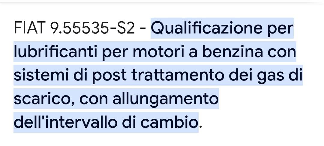

Nel frattempo stavo cercando le spiegazioni tecniche nel dettaglo di tutte le specifiche fiat/fca. Tempo fa prima che selenia fosse assorbita dalla malese petronas c'era il sito internet dedicato e specifico con un area a parte dove spiegavano per filo e per segno tutte le specifiche e le approvazioni oem.
Comunque questa S2 non è che sia relativa ad un determinato valore di viscosità a 100°C

  • FIAT 9.55535-S2 qualificazione per lubrificanti per motori a benzina con sistemi di post trattamento dei gas di scarico, con allungamento dell'intervallo di cambio.

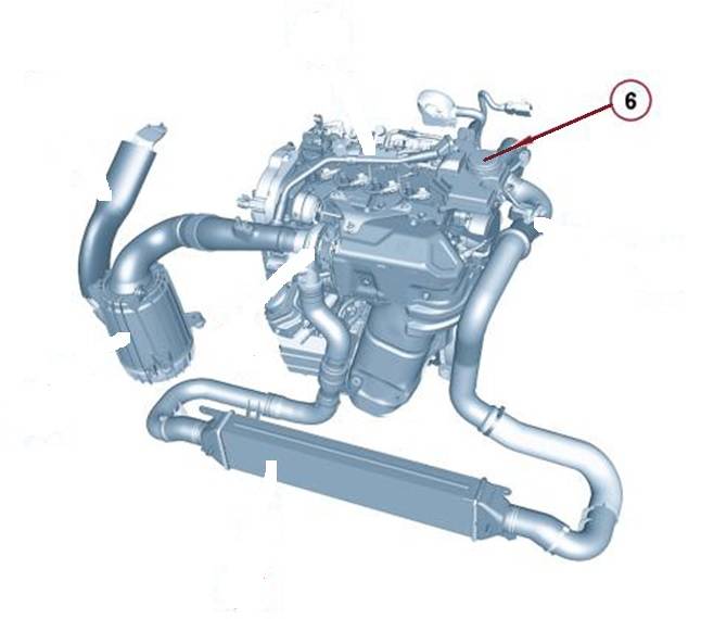

Ciao Iannino,
a me da il segnale di errore P1061 specialmente d'inverno e solo all'avvio per circa 2/3 minuti funziona a 3 cilindri, poi mantenendo l'errore, il motore si assesta perchè si scalda e torna a funzionare a 4 cilindri. La spia poi si spegne da sola.
Il fatto è un altro:
sopra il coperchio valvole (ma non dove c'è l'albero a camme) dove c'è il recupero vapori olio (posizione 6 nel file allegato) ho quel componente pieno di "maionese" e il livello dell'acqua nella vaschetta di raffreddamento sta calando molto lentamente (0,1 litri ogni sei mesi circa)
Secondo te? Il MultiAir si sta inceppando perchè ci va la "maionese" dentro a freddo?
Il componente in esame l'ho pulito accuratamente dalla "maionese", il fatto che è difficile da smontare e poi dentro ci sono dei soffietti in silicone e una valvola di non ritorno.
I cilindri si iniziano a contare partendo dal lato cinghia distribuzione guardando il cofano motore?
Da dove si infiltra l'acqua?
Il mio motore è quello della Lancia Delta 1.4 Turbo Multiair 103 kW (198A7000)
Grazie
    27.2 KB · Visualizzazioni: 106

Ciao Andrea.
Il cilindro 1 è lato cinghia distribuzione.
L'iniettore che viene evidenziato é da quel lato.
La partenza è immediatamente a 3 cilindri oppure si presenta dopo pochi secondi/minuti?
La cosiddetta "maionese" che vedi non va direttamente nel modulo, da lì,
deve "precipitare" in coppa e viene riassorbita dall'olio,
pescata dalla pompa,
passa dal filtro dove "dovrebbe' lasciare sostanze solide,
passare dal filtro Multiair
entrare nel modulo...
La "maionese" non è sicuramente un toccasana, ma ritengo che dovresti provare a fare un lavaggio circuito di lubrificazione con additivo e mettere olio nuovo.
Questa operazione dovrebbe anche pulire il recupero vapori olio.
Miracoli non ne fa, in questo caso, ma fa il suo lavoro
Stai usando olio 5W40 o 0W30?
Se stai usando lo 0W30 C2 ti suggerirei di provare lo 0W20 C5 che stanno usando sui nuovi Firefly 3 e 4 cilindri, migliora il funzionamento a freddo
Penso che un cambio d'olio ogni 10/15.000 km con lavaggio circuito di lubrificazione dovrebbe aggirare i problemi che riscontri con il modulo e tenere pulito il motore
Se c'è un miscelazione tra refrigerante ed olio, potrebbe avvenire dalla guarnizione della testa (ma sembra un consumo di refrigerante piuttosto limitato per un guasto di questo tipo)
oppure c'è una perdita nello scambiatore]
