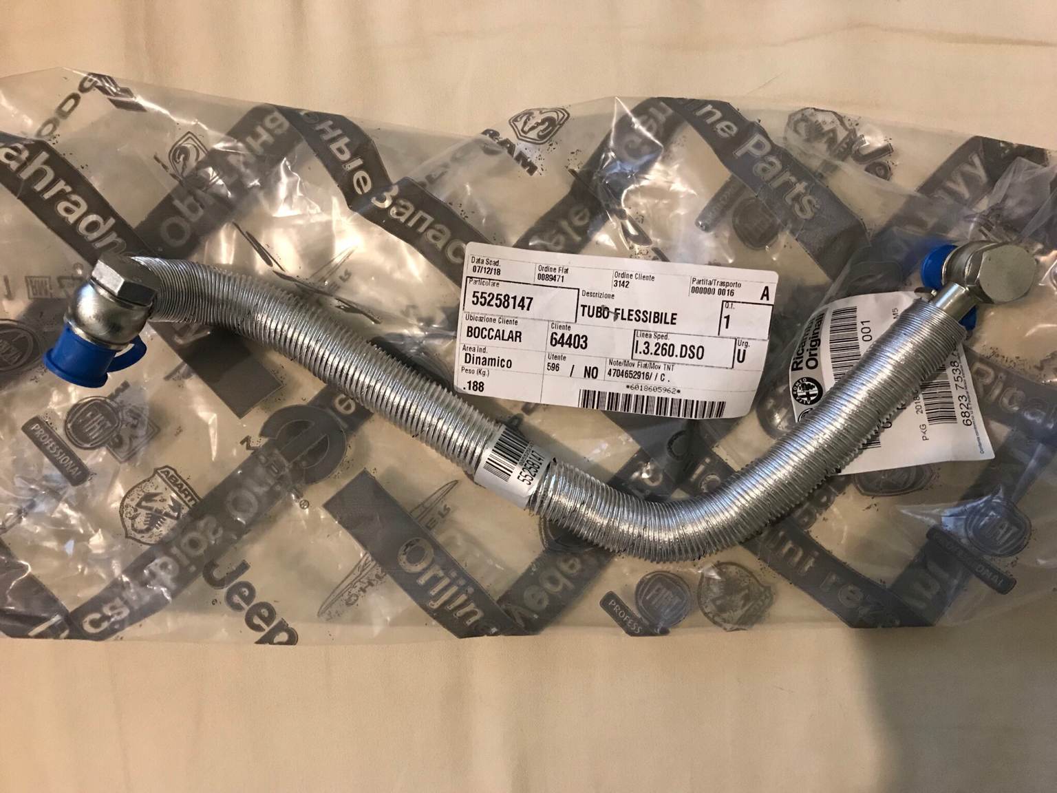

Ritirato tubo codice 55258147.
Arriva già compreso di bocchettoni e guarnizioni non c’è bisogno di ordinarli a parte.
