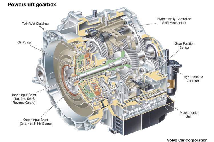

Solitamente dove c'è olio dovrebbe esserci un filtro, ci sono auto che addirittura hanno il filtro olio idroguida; tuttavia, non ne sono sicuro perché varia molto da cambio a cambio, anche se tempo fa parlando con un mio amico meccanico sentivo nominare appunto il filtro olio cambio, (per cambio automatico).
Eccolo lì, sulla destra (occhio questo non è un TCT)
