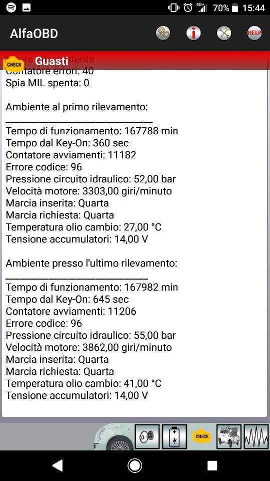

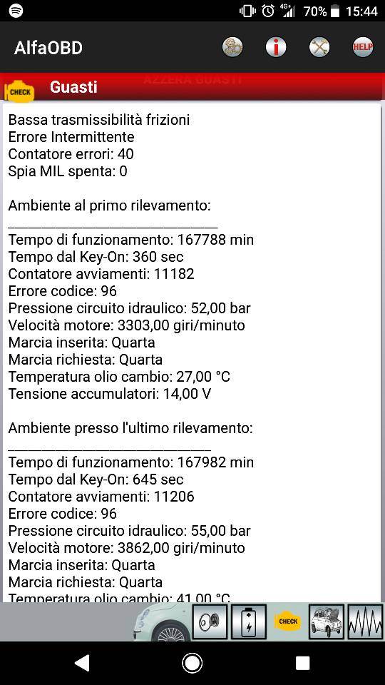

Buona sera a tutti,
mi aggiungo al problema di slittamento e beep con relativo messaggio sul display "far controllare cambio automatico"... Entrambe le volte guidavo in Dynamic, ero in salita a strada vuota e quindi acceleravo un po' più del normale, senza premere a fondo però. Ieri sera in 5a (strada asciutta) , un' ora fa in 4a (strada bagnata, con forte odore di frizione bruciata - mi sono fermato subito per leggere l' errore con alfa odb - 2 errori in allegato)
L' errore letto da alfa-odb è:
"bassa trasmissibilitá frizioni"
Porteró la macchina in officina questa settimana, forse qualche informazione utile per altri utenti la posso dare.
Ho 170.000km e come manutenzione non ci ho mai fatto nulla..
