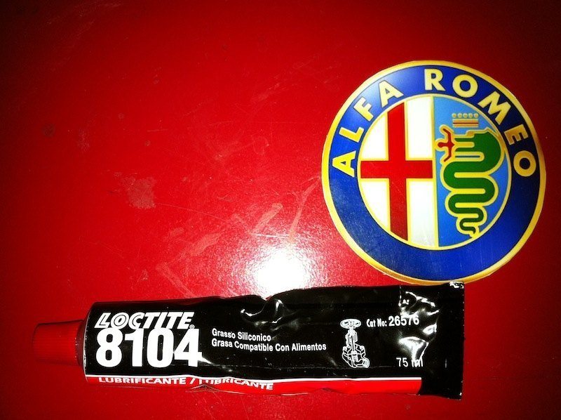

mica puoi postare qualche foto del prodotto da te utilizzato, non ho capito che roba e :Bash: , perche ho usato il sillicone spray , di due ditte , ma dopo 5-6 giorni so punto e d accapo ....... GRAZIE : good . :
#243
Re: Giulietta Come eliminare qualche rumore! (solo soluzioni)
Io come grasso al silicone ho usato il Loctite 8104... È una bomba. nessun rumorino e durata incredibile.
Unici nei:
prezzo e unto sulle guarnizioni... a meno che tu sia un maestro e lo stenda davvero bene. (Io c'ero riuscito, ma mi rimaneva sempre un leggero strato di unto che si attaccava ai vestiti)
Allora sono passato al lucido scarpe neutro trovato all'esselunga, su consiglio di un utente bmw.
Sutter
Con 2 euro te la cavi... lo spalmi per bene su tutta la guarnizione, io per ulteriore precauzione ho messo anche un pezzo di nastro adesivo isolante sulla battuta (nel punto in cui la guarnizione sfrega contro la lamiera)
Per ora mi trovo molto bene...
Spero di esservi utile ;)

infatti... il silicone spray dura si e no un paio di giorni...
quello loctite in tubo invece ti dura anche anni... io l'ho da un paio d'anni sulla GT sulla guarnizione baule che sfregava e nemmeno un rumore...gran prodotto
Unici nei:
Visualizza allegato 89685
Sutter
