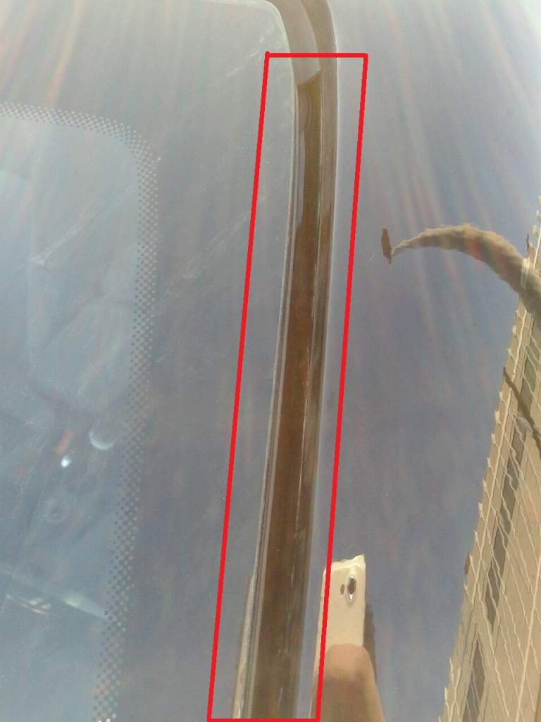

Buongiorno a tutti ragazzi! Purtroppo questa mattina mentre mi recavo al lavoro, ha iniziato a svolazzare e sbattere contro il vetro laterale del guidatore la striscia di guarnizione che si è staccata dal basso fin sopra (lato sx). Mi son dovuto fermare nella corsia di emergenza e staccarla completamente altrimenti avrei continuato il tragitto con questo pezzo di gomma che sbatteva contro il vetro e avrei rischiato di perderlo per strada. La macchina ha 3 mesi circa quindi la porterò in officina domani mattina per vedere se si può sistemare. Dite che ha solo funzione estetica?
Comunque vi ho allegato una foto!
Visualizza allegato 112289
Giusto per capire perche' dalla foto non e' chiaro e' la guarnizione del vetro laterale passeggero? Fattela cambiare con una nuova mi raccomando che magari l'officina pretende di rimettere in sede l'originale che secondo me oramai uscendo fuori sede e sbattendo si e' snervata.
