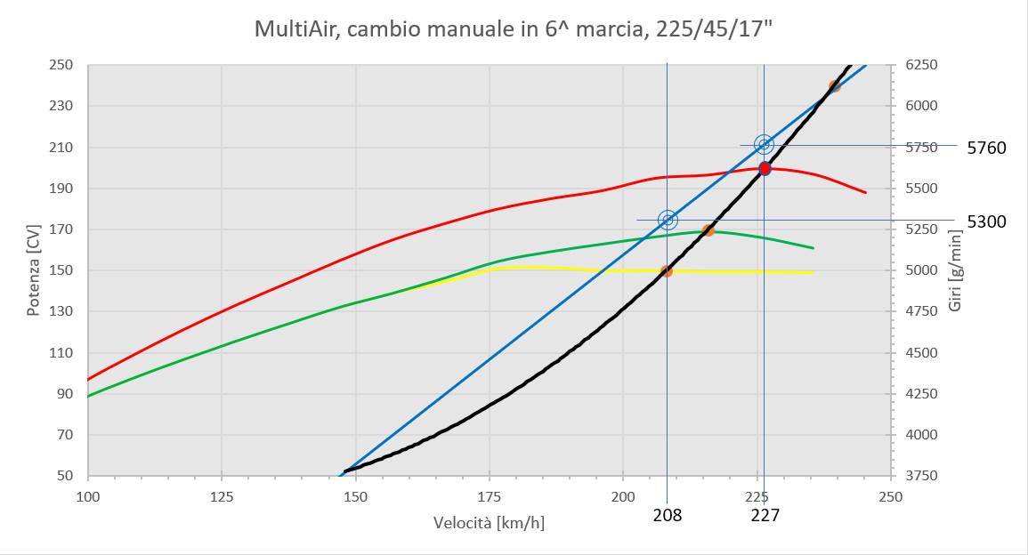

Io chiederò di poter avere, oltre ad una coppia massima non superiore ai 300 Nm, i 200CV sui 5760 g/min e quindi una coppia di 244 Nm a quei giri, il grafico spiega il perchè:
La curva nera spessa da la potenza necessaria per raggiungere una certa velocità per la giulietta MultiAir con cambio manuale in 6^ marcia e con pneumatici 225/45 da 17", la retta azzurra trasforma le velocità in giri/min, la curva gialla è il grafico di potenza della MultiAir 150CV, la verde del 170CV e la rossa è quella che vorrei io con i 200CV a 5760 g/min, che dovrebbe permettermi di passare dagli attuali dichiarati 208 km/h ai 227 km/h; ovviamente quì parlo solo di velocità massima, per il comportamento in accellerazione e per quanto attiene al comportamento in pista ci sono altre considerazioni da fare.

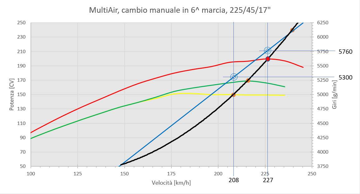

Visualizza allegato 166810
