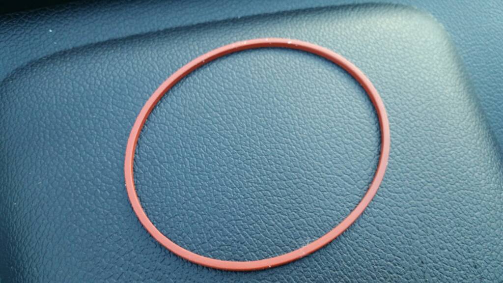

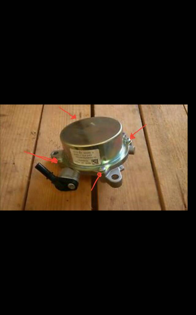

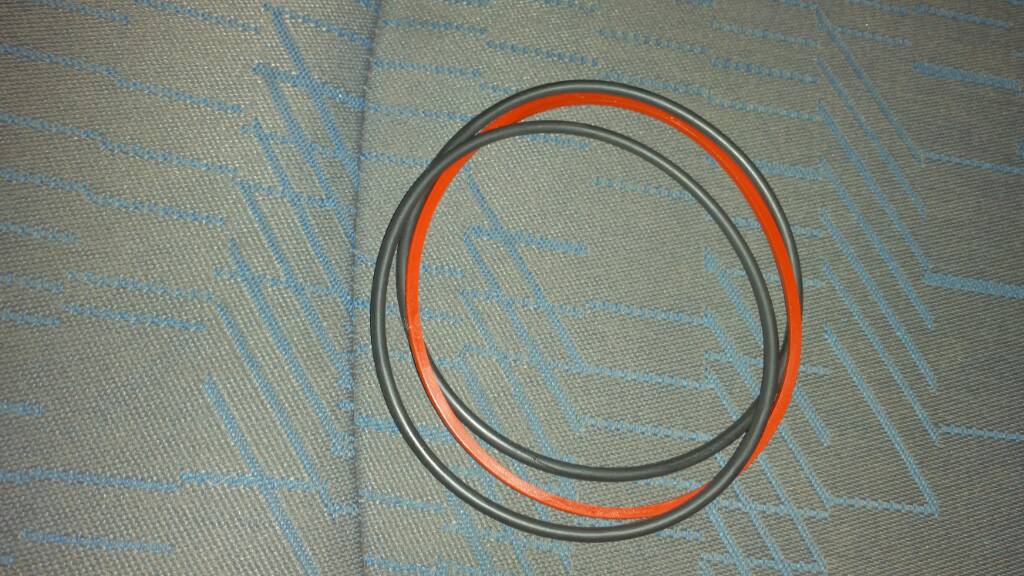

Riesumo questa discussione per informarvi che la perdita di olio dal depressore che provoca fumo e puzza di olio bruciato, può essere risolto tranquillamente cambiando un oring posto all'interno del coperchio, attenzione, NON mi riferisco alla guarnizione tra depressore e testata, ma ad un oring che in alfa non viene fornito come ricambio, ma che si reperisce facilmente presso negozi di oleodinamica. Con questa soluzione economica si risparmia tantissimo, circa 3€ l'oring contro i 150/200€ del depressore completo. Il mio motore è il 1.4 mair 170cv, ma il principio è lo stesso anche sulle versioni diesel. Qui sotto vedete in arancione il gommino originale e in nero quelli che ho adattato, raccomando di prendere quelli per tenuta olio resistenti alle alte temperature, non usate sigillanti o siliconi vari che potrebbero ustruire i passaggi di olio.
Questo è il depressore
Queste invece sono le viti da svitare per togliere il coperchio ed accedere all' oring

Non mi sembra di aver letto tuoi messaggi in merito in questo topic, ad ogni modo €1 o €3 poco cambia, il mio o-ring è specifico, non uno preso a caso e poi hai idea del lavoro che ci vuole per smontare il depressore? già solo staccare il manicotto dell'intercooler e staffe varie ci perdi mezz'ora, se te l'hanno fatto gratis buon per te, io ho fatto il lavoro da me.
