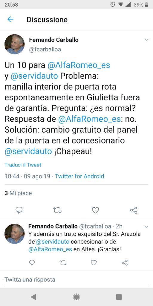

Giulietta - Problema rottura maniglia interna apri porta!
Gente felice in Spagna [emoji56]
Reactions: mcrs969
Magari se di questi tempi qualcuno con il problema, va in vacanza in Spagna con la vettura....:p
