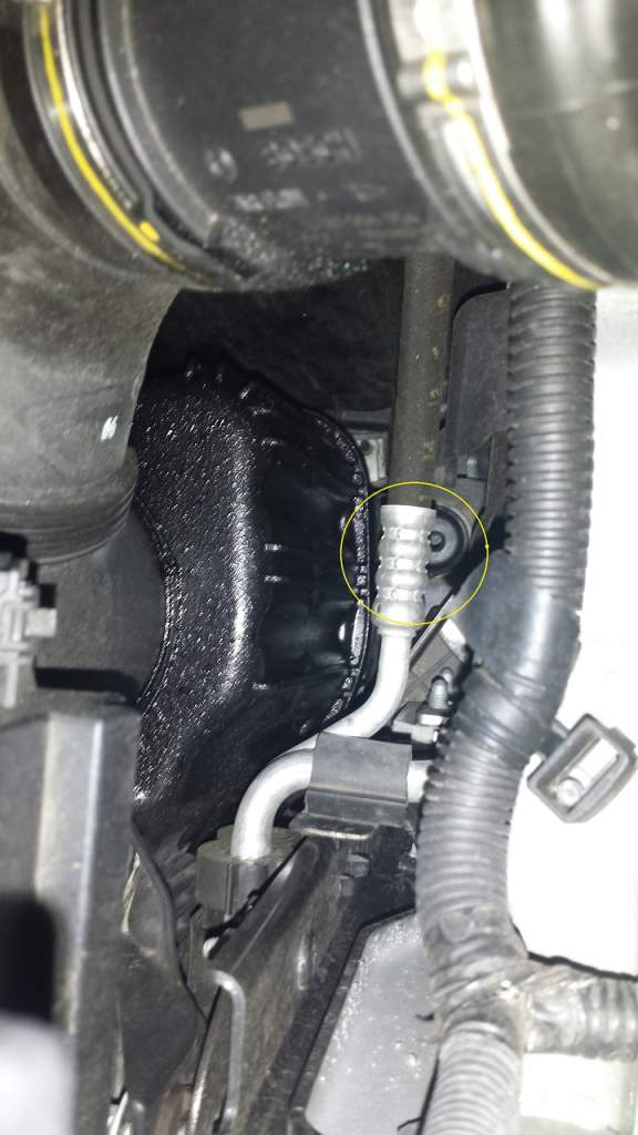

Ascolta visto che devi guardare il filtro puoi fare una foto agli attacchi in basso? In concessionaria gli ho detto che mi manca una vite ma secondo loro non ci va.. Non vorrei essere preso in giro.. Grazie

questa è l'immagine del filtro..ho cerchiato di giallo dove credevo andasse una vite..mi hanno preso in giro o deve essere proprio così?ah la foto è di prima che la portassi in assistenza per l'olio che vedete..

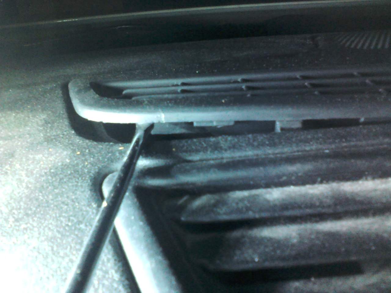

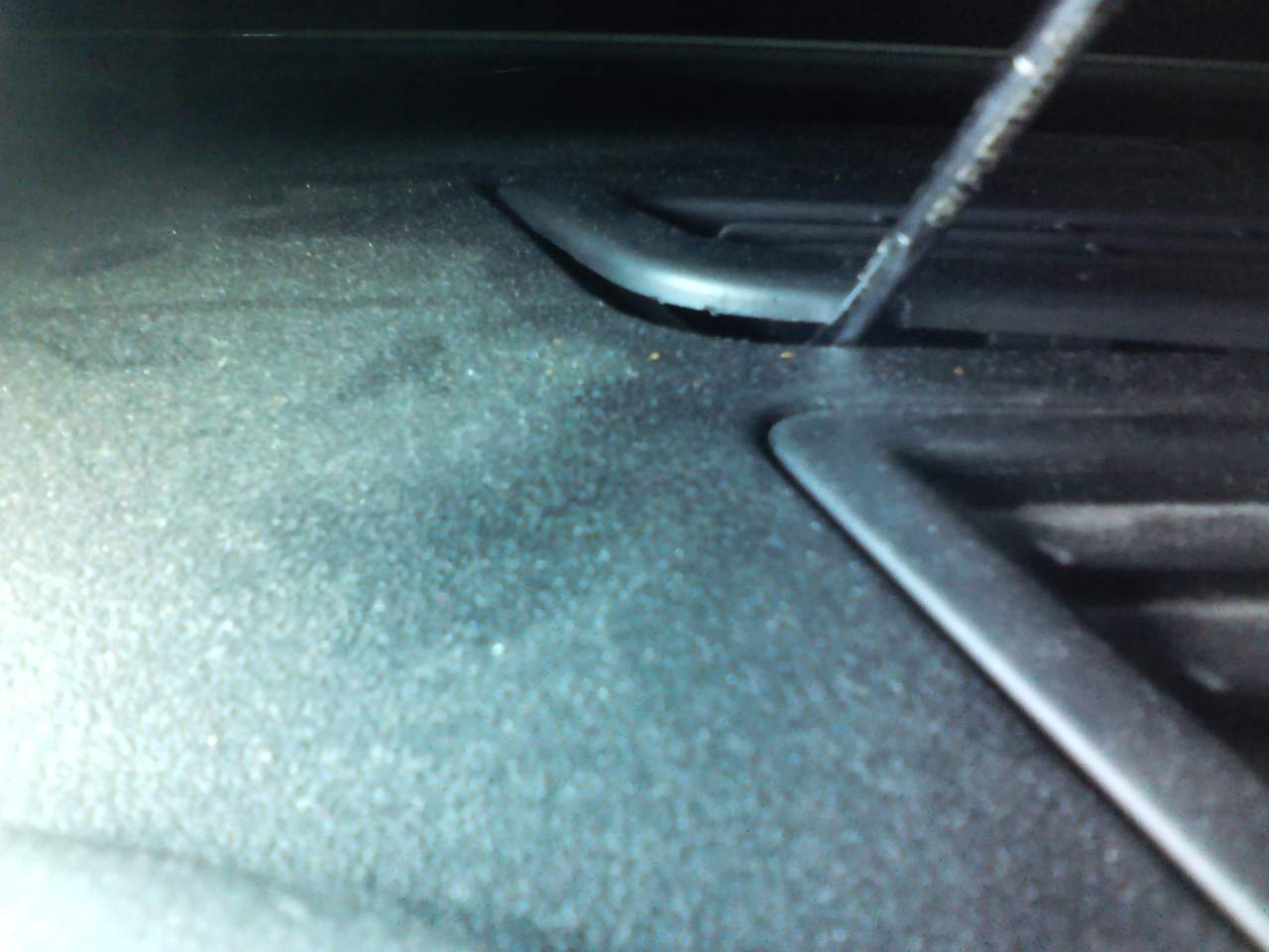

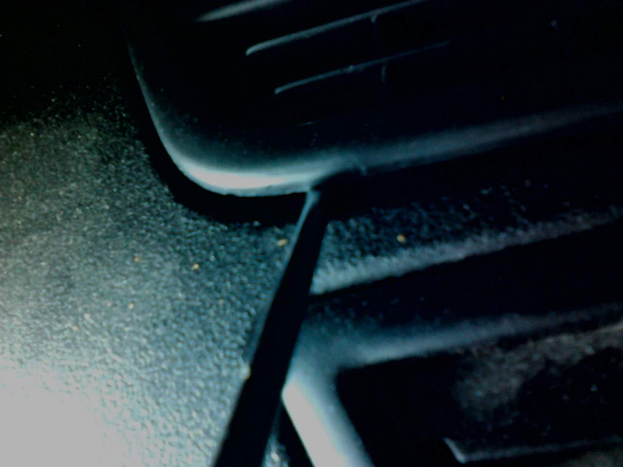

ti rispondo quì perché non riesco ad inviarti le foto in privato IMG081.jpg IMG080.jpg IMG082.jpg
spero di esserti stato d'aiuto ;)
