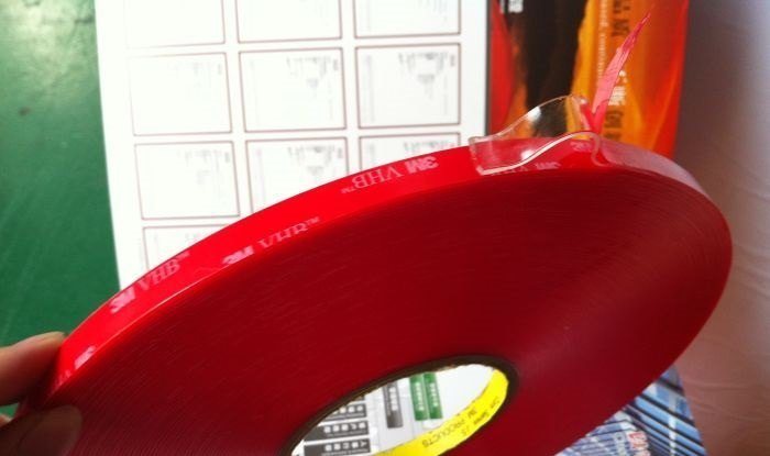

In realt avrei una rotella enorme di adesivo 3M studiato per resistere a basse e alte temperature (in modo che non perda mai le sue proprietà) ma ho paura di usarlo perchè non vorrei che poi questo mi renda difficoltoso una futura rimozione della griglia.
L'adesivo che ho è quello che ho usato per attaccare il porta assicurazione in metallo al parabrezza che, dopo un anno, è attaccato come se lo avessi appena messo
la 3M garantisce l'assenza di qualsiasi traccia in fase di rimozione dell'adesivo (infatti costa un macello sto adesivo), ma nn so... vorrei un vostro parere

E' stata un odissea in realtà recuperarlo, perchè questo adesivo si trova solo in grandi quantità e su rotoli enormi industriali. Infatti questi vengono usati per assemblare pannelli di auto e parti in plastica. Ai tempi avevo contattato direttamente il commerciale 3M per farmi consigliare un modello secondo quello che volevo fare e mi ha dato modello (4910 spessore 10mm o 4905 spessore 5mm) e rivenditore.
Il rivenditore in realtà era un azienda che vendeva all'ingrosso infatti, fino a l mio arrivo, fatturava solo su partita IVA. Non è stato facile ma alla fine sono riuscito a farmi letteramente affettare un mega rotolo e a vendermelo con una fattura su codice fiscale (ovviamente mi sono fatto fare una fetta stretta 5mm).
Praticamente la mia è stata la prima fattura fatta dall'azienda con un Codice Fiscale :) Totale 35 euro circa 35 metri di adesivo
