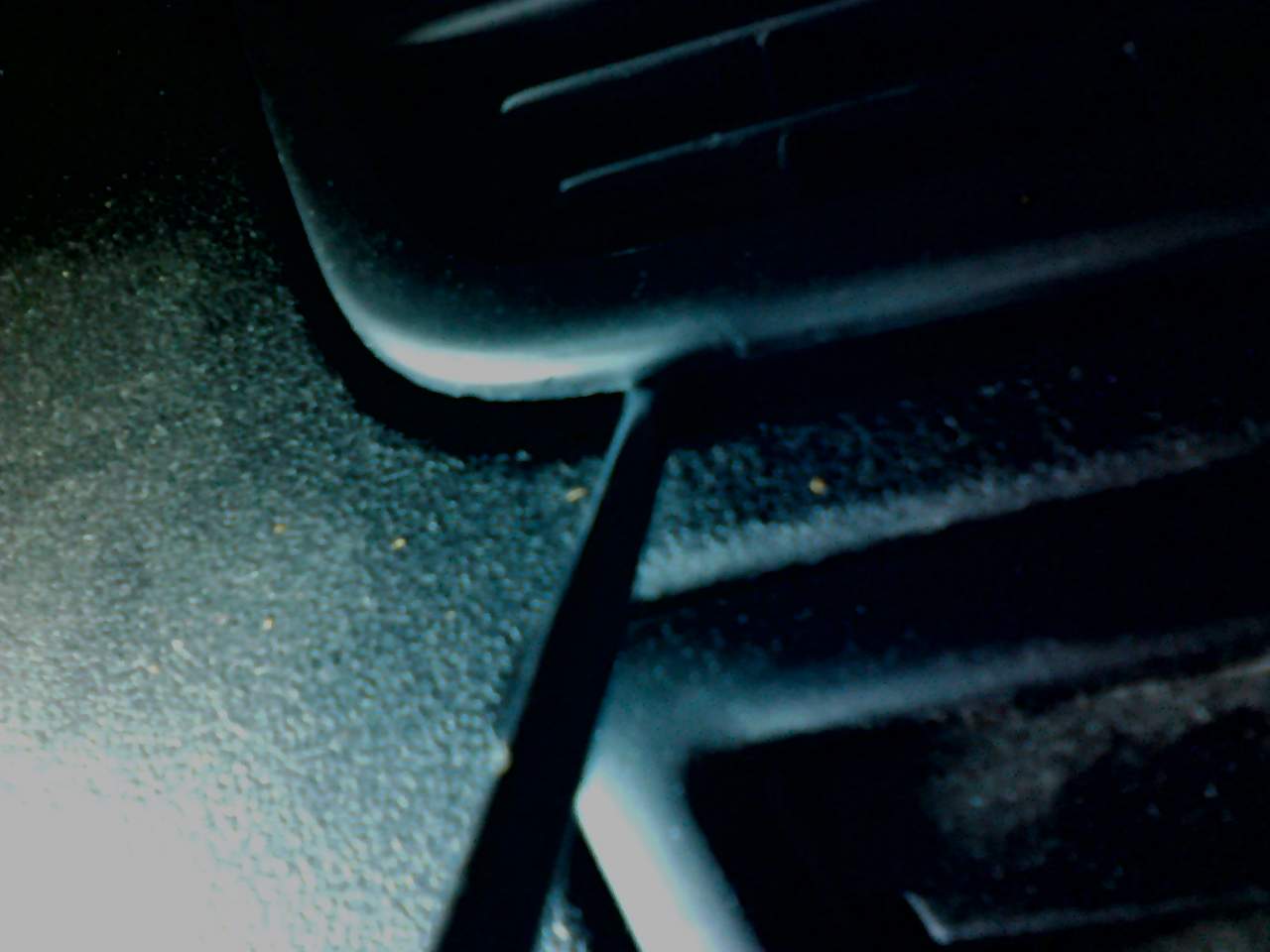

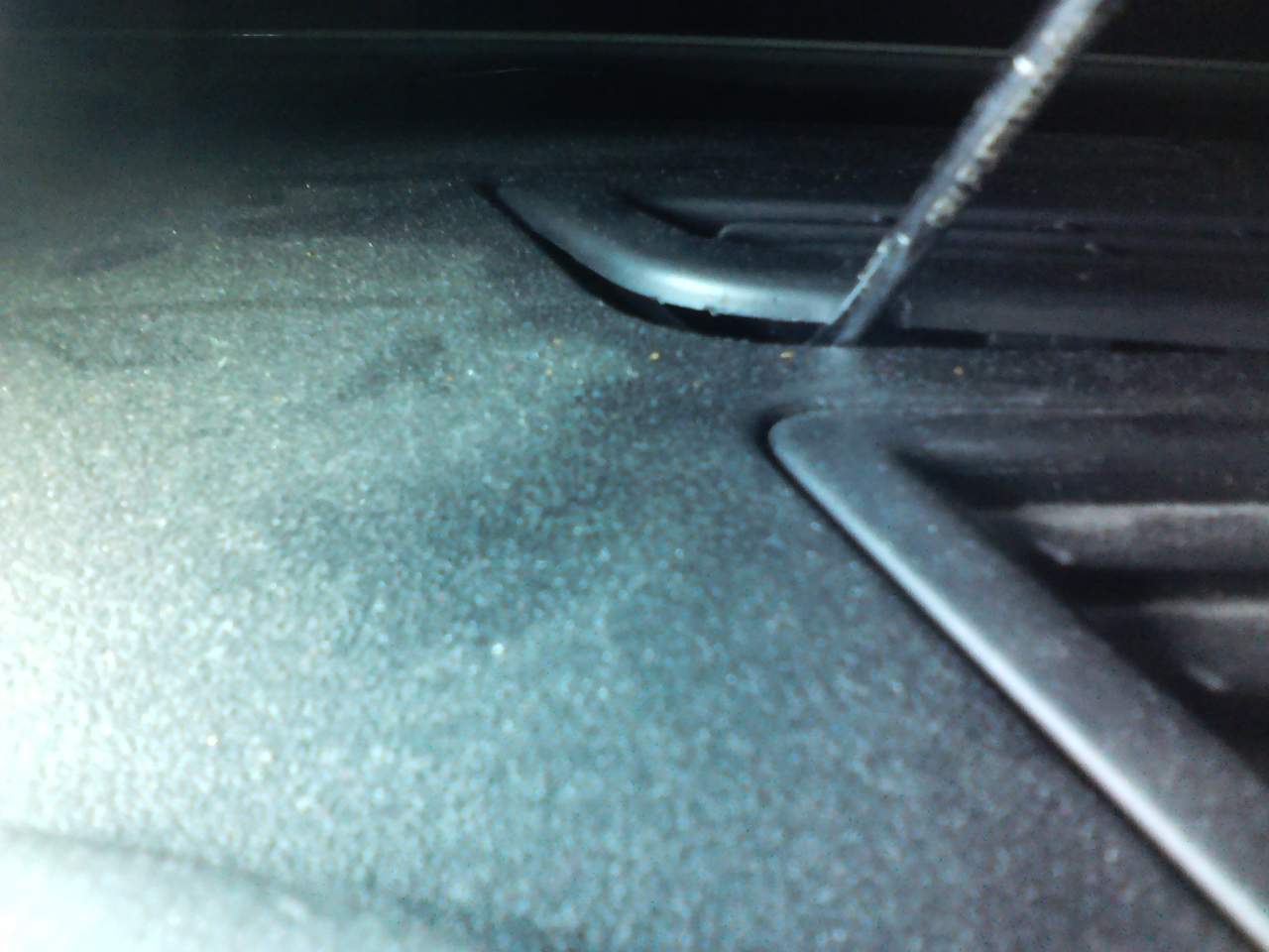

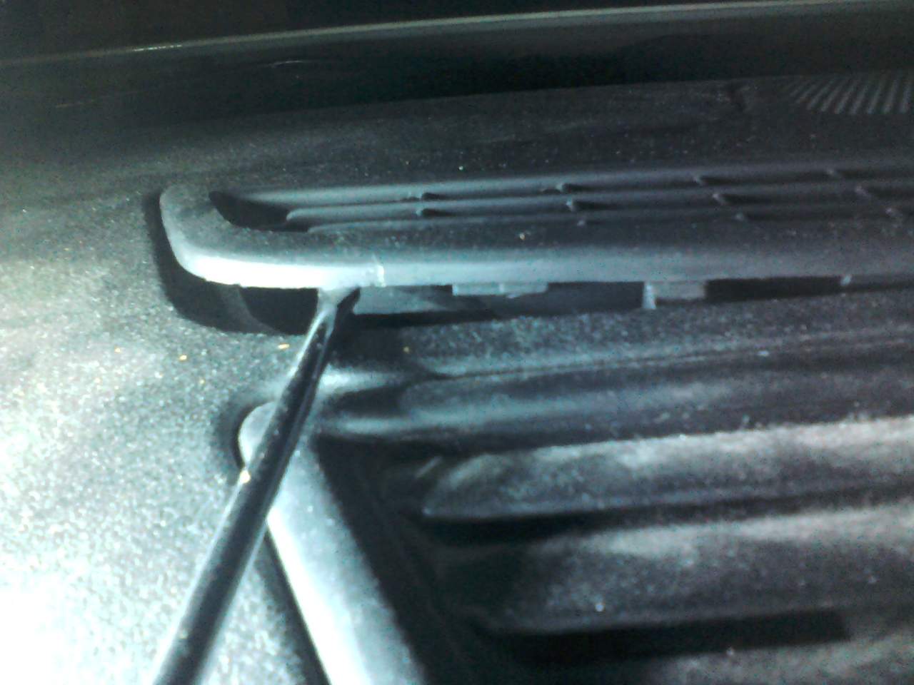

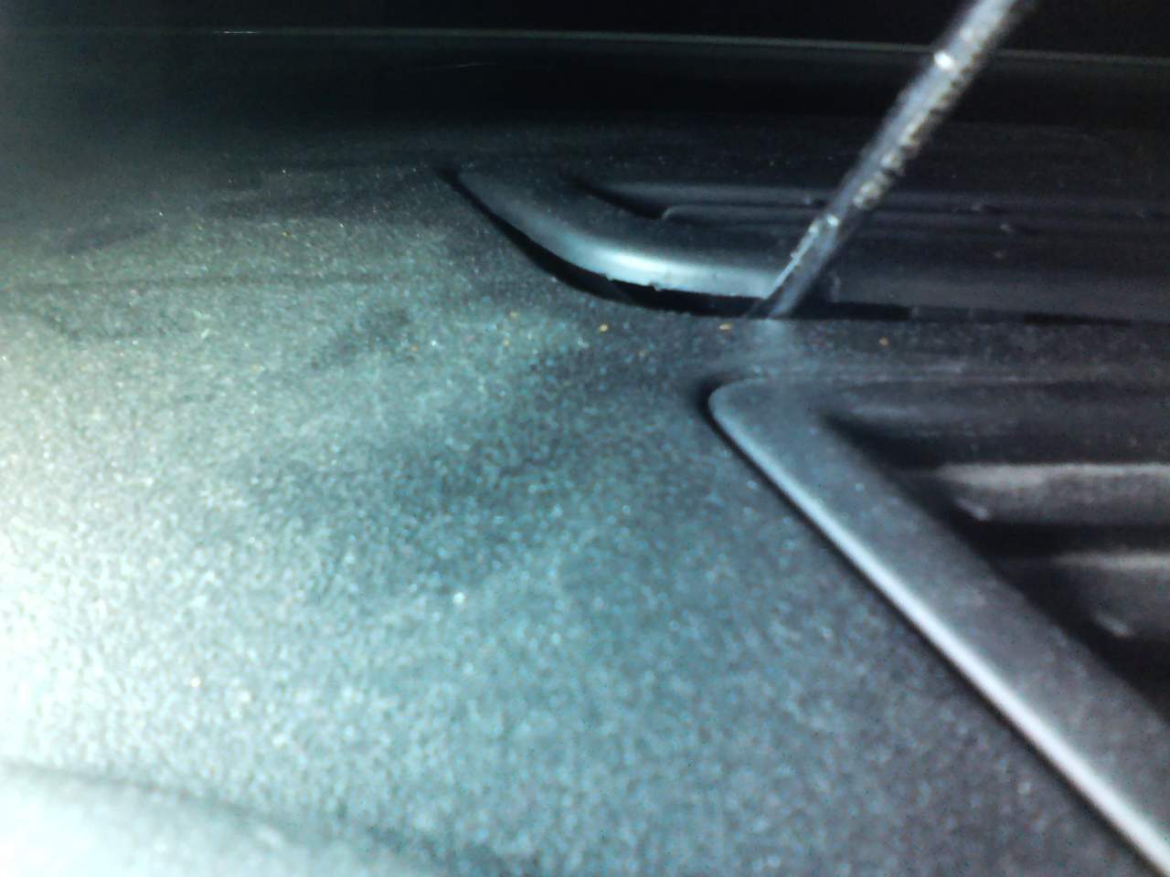

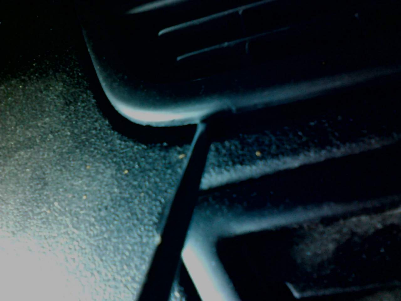

ti rispondo quì perché non riesco ad inviarti le foto in privato Visualizza allegato 105444 Visualizza allegato 105445 Visualizza allegato 105446
spero di esserti stato d'aiuto ;)
Oggi ho smontato la griglia in questione e devo dire che è stato piuttosto semplice, anche un bambino riuscirebbe a farlo.
Ho provato a fare un giro e ho scoperto che la maggior parte degli scricchiolii sono spariti. I gancetti sono tutti integri quindi il difetto sta proprio nella progettazione dei pezzi che non si incastrano bene.
Ora la domanda è: Come risolvo? Secondo voi può servire mettere dei spessori all'interno del vano di questa griglia per creare un pò di spessore?
