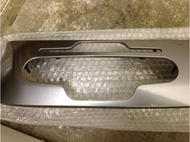

In merito al modulo blue&me purtroppo io non ce l'ho. Ora mi sta venendo un dubbio, la mostrina è composta da 2 parti? Una frontale d'alluminio ed una posteriore di plastica? Come per esempio la copertura del motore che ha la plastica esternamente ed un foglio di metallo all'interno?
No assolutamente, ho solo sottolineato che oggi ha iniziato a vibrare molto di più poichè ero in una città più fredda rispetto alla mia Vibo Valentia:trollface:
Con certezza assoluta non so...ma dalle immagini che trovo su google non sembrerebbe...
Da questa foto non si vede il retro,ma sembrerebbe non esser presente nessun "secondo strato" sottostante...
Ora non mi ricordo di preciso perchè l'ho smontato l'ultima volta 4/5 mesi fa però la foto sembra darmi ragione. Se fai caso ci sono i gancetti neri ed anche nella mostrina interna si vede una plastica nera. Che sia quello il problema? Purtroppo stasera non posso controllare e domani mi sa che la porto in officina per il secondo tagliando.
No, non mi pare. Quando wurth me l'ha smontata ho notato un unico pezzo di alluminio, niente plastiche.
