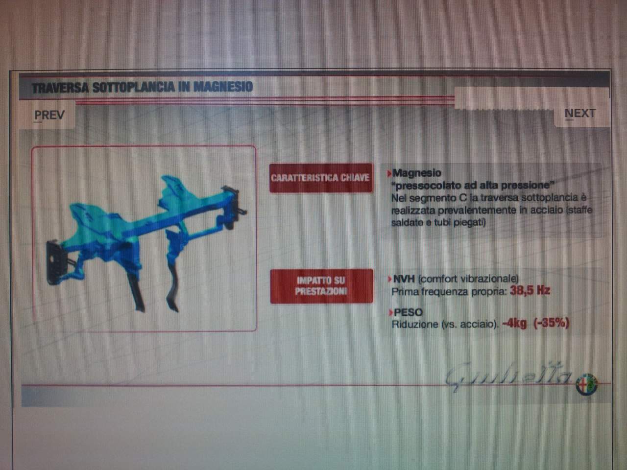

Se lo dice lui dobbiamo crederci!!! :p ...anche se altre fonti parlano di una riduzione di peso del 35%, circa -4kg (-6kg nella foto di poli) rispetto alla traversa sottoplancia in acciao, pur mantenendo invariate le doti di rigidezza strutturale.
