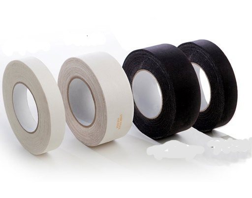

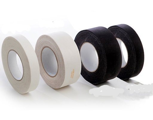

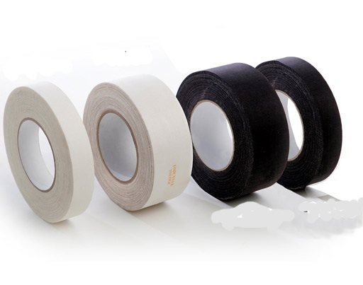

Io ho risolto interponendo del nastro adesivo di cotone tra la mostrina ed il maniglione.
Mai più rumore.

Ho scelto quel tipo di nastro perchè è sottilissimo e in quel punto se fai spessore non monti più nulla.
È lo stesso nastro adesivo che mamma FIAT, oggi FiCA, utilizza per rivestire i fili elettrici sparsi nell'abitacolo.

Scherzi a parte dove potrei acquistarlo 'sto nastro cotonato?
