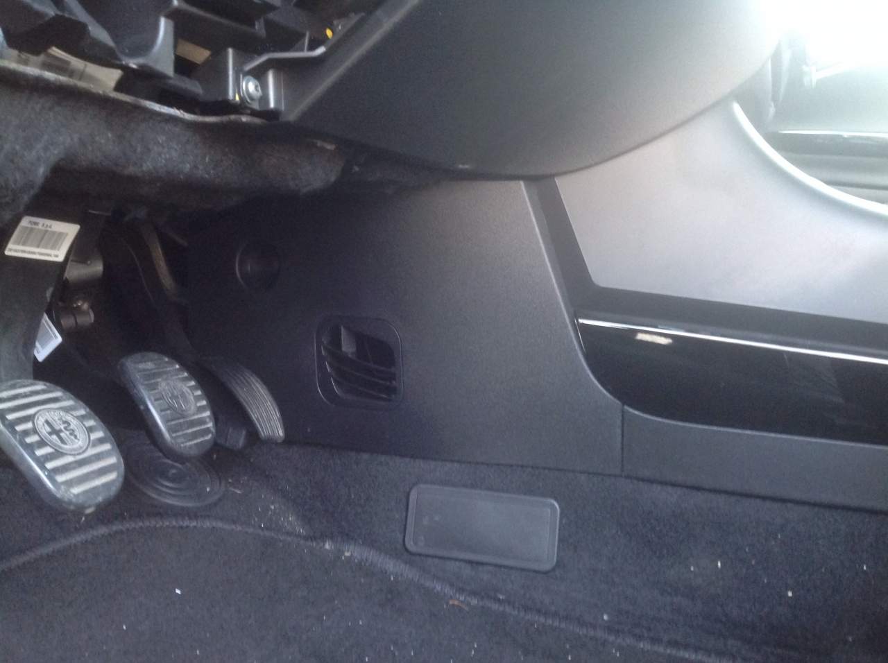

A qualcuno vibra il lato sx plancia dov'è il regolatore assetto fari?
Sent from my fabulous LM520 using Tapatalk
Visto che hai tolto il coperchio coprifusibili, controlla se tutti i vari componenti sono ben fermi altrimenti blocco con una piccola fascetta. Oltre a questo sblocca la regolazione del volante e muovilo un po' e poi lo rimetti nella stessa posizione. Facci sapere...
Grazie mille per i consigli. Fatto un po' di prove mi sembra di aver capito che il rumore viene dal pannello / paratia tunnel in basso (a dx del pedale dell'acceleratore per capirci). Essendo così in fondo risulta molto difficile premere i vari punti mantenendo contemporaneamente su di giri il motore. In particolare c'è una specie di perno che tiene fermo il componente. Si tratta del pezzo rotondo in alto sopra le bocchette nella foto. Che tra l'altro sembra anche girare a vuoto...image.jpg
Appena ho tempo provo a smontare o se non ci riesco fissare le varie parti e vi aggiorno
