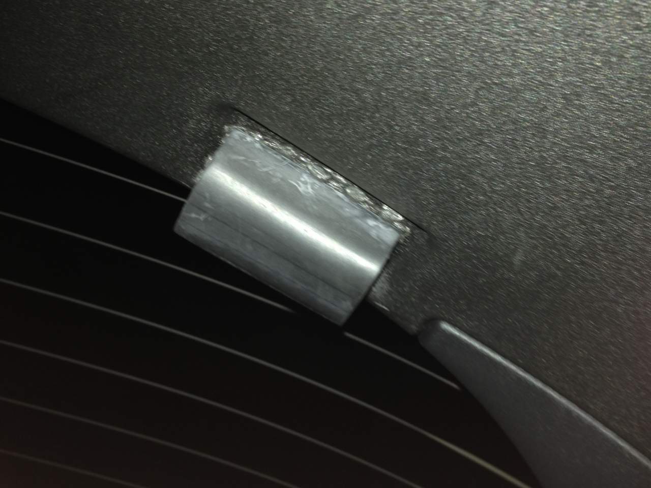

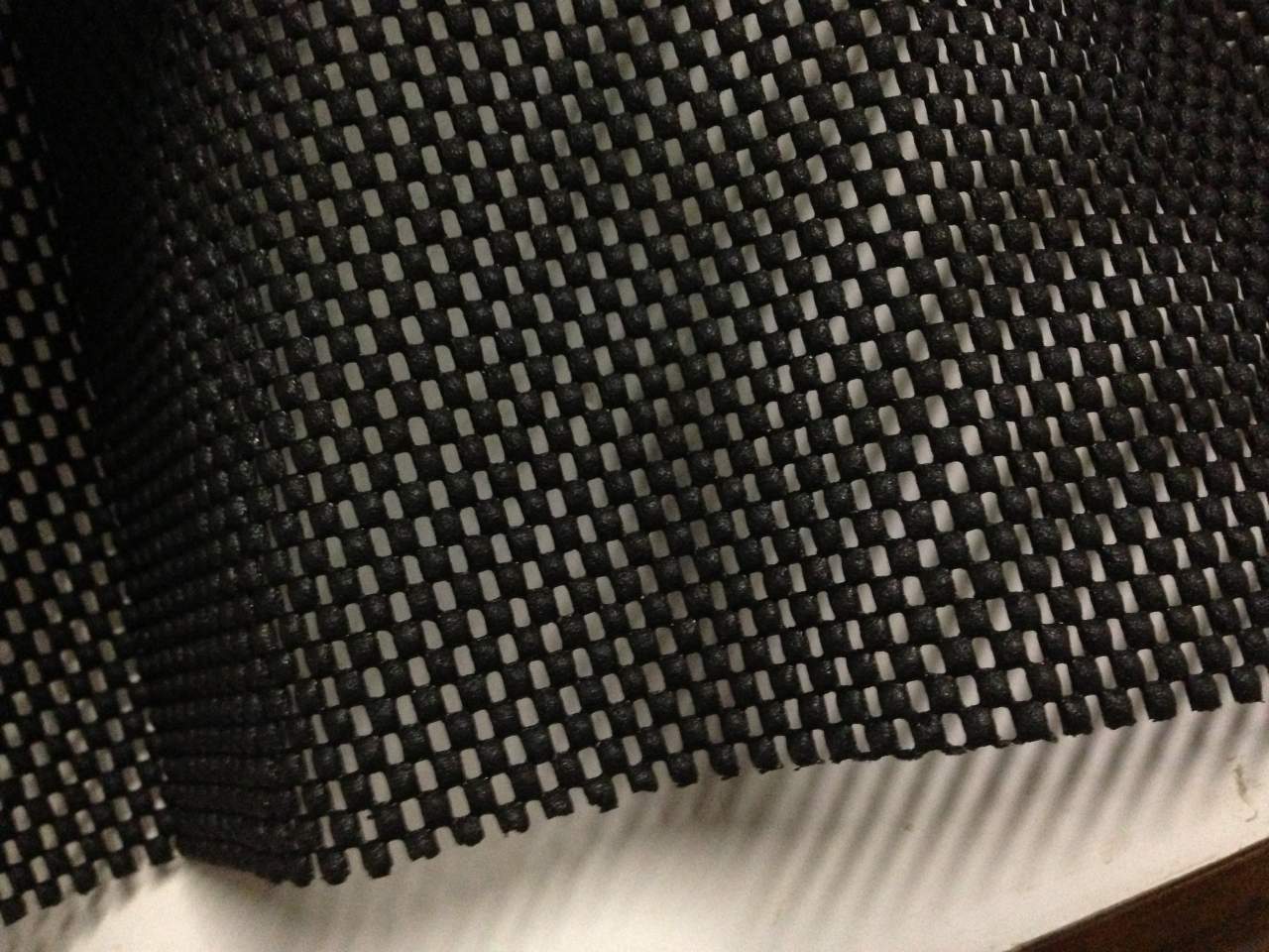

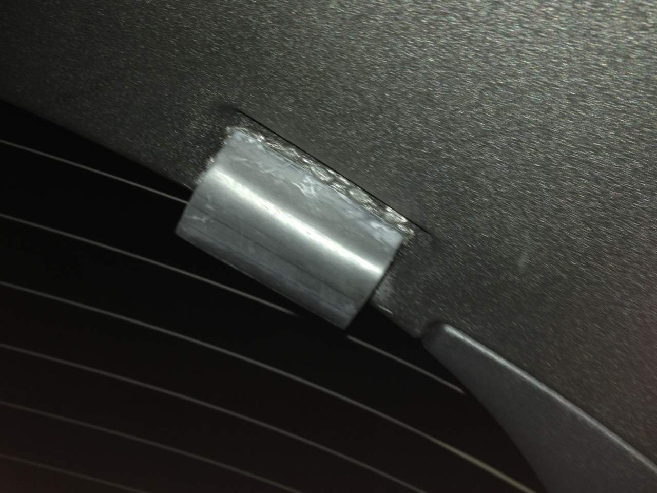

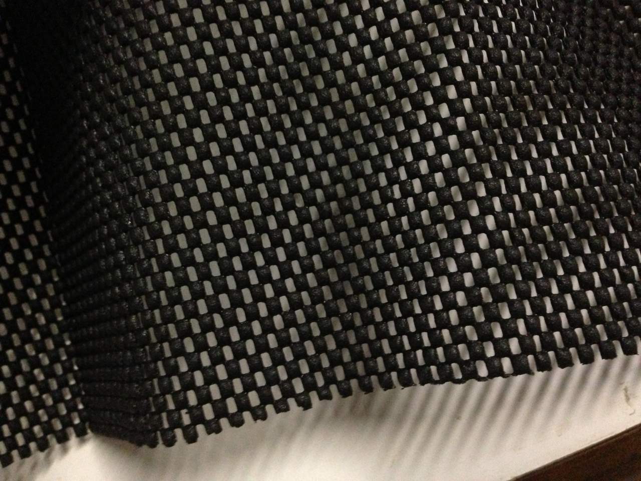

Ecco le foto... sono sceso sotto la pioggia e il vento a farle solo per voi ;) ...lamentatevi poi ;)
Premetto che forse la sistemerò meglio perché così come vedete in foto l'ho fatta al volo però in linea di massima la soluzione sembra funzionare.
Allora... Nella prima foto si vede la spugna/gomma che ho usato dalla quale ho ritagliato 4 pezzi (da mettere due per gommino) più o meno della dimensione del gommino stesso. Ogni pezzo l'ho piegato a metà lungo il lato lungo in modo aumentarne lo spessore e infilato dietro il gommino stesso sia sopra che sotto di esso come di può vedere nella seconda foto.
Per infilarlo bastano le mani non servono attrezzi strani o chissà cosa, al massimo tirate il gommino un po' verso il lato opposto da quello in cui state inserendo la spugna. È più facile da fare che spiegare. Non ho usato colla o adesivi e il tempo per fare il tutto saranno 5 minuti al massimo.
Credo che infilando la spugna un po' meglio l'intervento diventi praticamente invisibile.
Infine per quanto riguarda la spugna l ho presa da un autoricambi normalissimo tempo fa ma non so la marca perché credo aver buttato la scatola. Se la trovo o mi viene in mente ve lo dico. Costerà sui 5-6 euro se non ricordo male.
Spero essere stato utile.
Un saluto.
Fede

ciao scusa ma non ho capito quali gommini hai rivestito!!sto diventando pazzo!potresti mettere qualche foto o spiegarmi meglio??pleasee
Quelli sul rivestimento del portellone appena sotto il vetro che vanno in battuta con la cappelliera quando il baule è chiuso.
Ma nn hai dovuto smontare niente giusto??? Sn visibili così facilmente??
